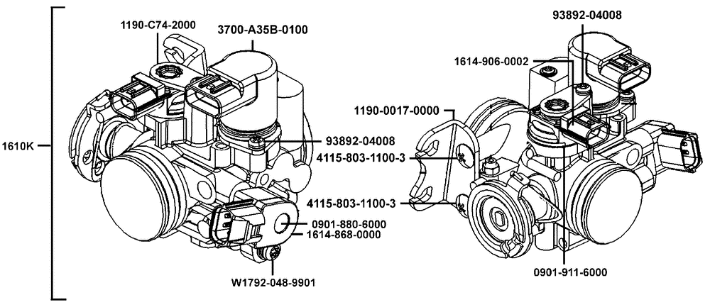

Und jetzt googeln ( allerdings Vergasertechnik ) : Nebenluftabsperrventil .

Ein “Nebenluftabsperrventil“ in dieser Funktion hat ein Einspritzmotor nicht. Dafür wird im Schubbetrieb die Kraftstoffzufuhr bis zum Unterschreiten einer vorgegebenen Mindestdrehzahl komplett unterbrochen, wodurch ein Patschen wirksam unterbunden werden kann.
Im Gegensatz zum Vergasermotor wird meines Wissens beim Einspritzmotor der Bypass-Luftkanal (welcher für die Leerlaufdrehzahlregelung benutzt wird) im Schiebebetrieb zeitweise weiter geöffnet und somit zusätzliche Luft “geliefert“.

Das Nebenluftabsperrventil heißt heute ABV ( air bypass valve ) bei den Einspritzmotoren und hat die gleiche Wirkungsweise .
Hallo Stefan,
das stimmt so aber nicht, weil die Hauptaufgabe des ABV die Regelung der Leerlaufdrehzahl auf einem konstant niedrigen Niveau sicherstellen soll.
Im Schiebebetrieb wird das ABV beim Einspritzmotor eher geöffnet; folglich agiert das ACV (Air Cut-Off Valve) eines Vergasermotors in die andere “Richtung“ - oder widersprichst du meiner Behauptung. ;)

Vollkommen richtig . Sinn ist es in beiden Varianten , das Gemisch nicht abmagern zu lassen .
Ein Absperrventil kann mehr Luft oder auch weniger Luft zusteuern .

Beim Kymco Downtown 300/350 i gibt es keine ABV Regelung an der Einspritzeinrichtung um irgend etwas mager oder fetter zu regeln.
Es gibt aber einen Unterdrucksensor der im Grunde den Luftmassenmesser (wie beim Auto) vollständig ersetzt, und so über das Steuergerät mit der Lambdasonde und Drosselklappen Regelung auch die Gemischregelung im Schiebebetrieb übernimmt.

MB6532 , ABV , Downtown 300 .

MeisterZIP hat geschrieben: 24.08.2020, 07:55 MB6532 , ABV , Downtown 300 .
Zeig mir doch bitte mal anhand der Ersatzteile Zeichnung der Einspritzeinheit und der Liste das ABV.
Einspritzeinheit 2.gif (56.59 KiB) 2319 mal betrachtet
W1792-048-9901
Schraube M5*0.8/TPS
0901-911-6000
Dichtung Luftregelventil
0901-880-6000
Dichtung Drosselklappensensor
1190-C74-2000
Halteplatte Unterdrucksensor
1190-0017-0000
Halter für Gaszug
1614-906-0002
Unterdrucksensor
1614-868-0000
3700-A35B-0100
Leerlaufluftventil
4115-803-1100-3
Schraube G04x008 KS/M
93892-04008-18
Schraube G04x007 KS/M/S6,5
Wenn der Kymco Downton 300i ein ABV hat,wieso verbaut man dann noch einen Unterdrucksensor der einen Luftmassenmesser vollständig in Kleinformat ersetzt?
Mit dem Teil und der Lambdasonde sowie Motorsteuerung werden alle Betriebszustände geregelt.
Zudem gibt es mit dieser Motorsteuerung kein anfetten und kein abmagern des Gemisches,da die Lambdasonde einen Regelbereich von 0,9 - 1,3 hat.
Bis 0,9 für den Leerlauf und 1,3 beim beschleunigen,ansonsten innerhalb Millisekunden auf Lambda 1.
Gruß Hartmut

Leerlaufluftventil ( ABV ) .
Und jetzt Schluss !

MeisterZIP hat geschrieben: 24.08.2020, 09:56 Leerlaufluftventil ( ABV ) .
Und jetzt Schluss !
Nein Meister, so nicht !
Wenn es sich um ein Leerlaufventil handelt,was führt dann beim Fahren zum anfetten und zur Abmagerung des Gemisches welches zum Platschen im Auspuff neigt ?
Jetzt würde ich auch dazu tendieren dieses Phänomen auf sich beruhen zu lassen,bevor noch mehr Kokelores dabei raus kommt.
Gruß Hartmut

Das Ding nennt sich im ET Katalog ABV .

Ist schon gut Meister,
offenbar haben die Werkstätten andere Ersatzteil Kataloge mit anderen Bezeichnungen wie der Endverbraucher.
Hauptsache irgend einer blickt noch durch welches Ersatzteil mit welcher Nummer gemeint ist.
Ein ABV, oder Leerlaufventil wie du nennst, hat nichts weiter zu tun als den Leerlauf des Motor in seiner Drehzahl stabil zu halten und lässt auch nicht mehr Sprit durch als wie es werkseitig und nach den gesetzlichen Erfordernissen (Emissionsschutz) erlaubt, eingestellt wurde,auch nicht im Schiebebtrieb.
Also muss das Platschen im Auspuff,oder auch eine leichte Nachverbrennung eine andere Ursache haben.
Wenn ich das ganze mal gedanklich durchspiele und mit dem Teil im Tank welches sich Kraftstoffpumpe nennt anfange, und bis zur Einspritzdüse verfolge,kommt man der Ursache einen ganzen Schritt näher. Tropf,Tropf ,Tropf.
Gruß Hartmut
