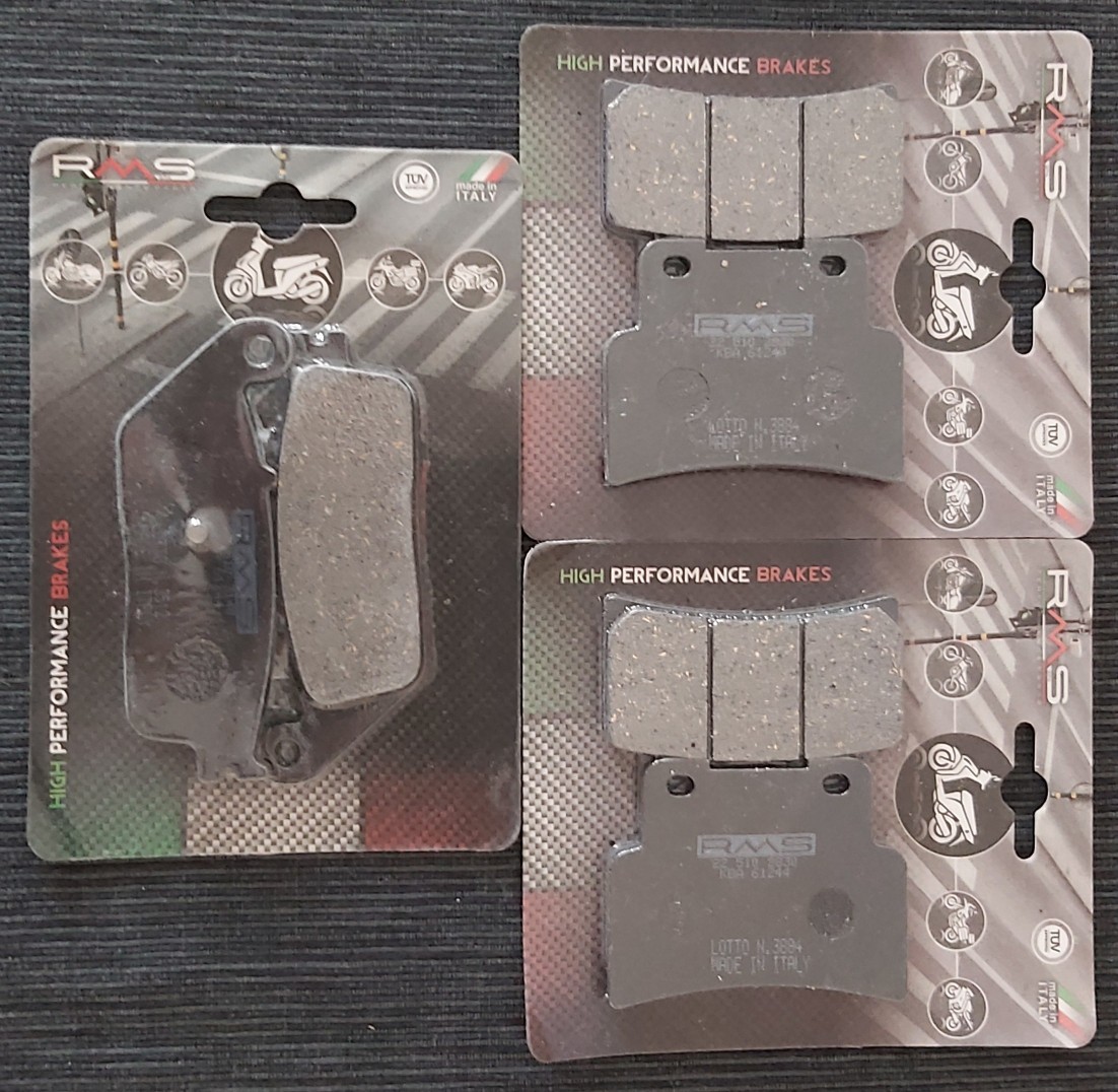

- Beiträge: 1146
Re: Bremsbeläge
Meine waren hinten sehr ungleichmässig und schräg abgenutzt. Aus purem Geiz habe ich die unten abgebildeten Fremdfabrikate eingesetzt. Soviel vorweg: vorne kommen Originale dran.
Kein Biss. Harmonieren wohl nicht so mit der Scheibe.
Zum anbremsen und Niveauausgleich reichts.
2x. Keine Ahnung warum.
- 20200322_163525.jpg (129.02 KiB) 2072 mal betrachtet
