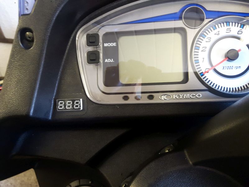

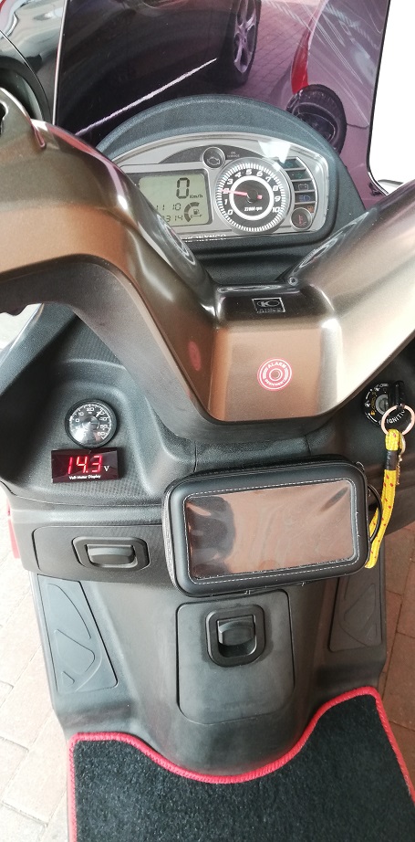

Voltmeter ist drinnen. Plus habe ich mir (wie geplant) vom Standlicht geholt.
Das Display ist schon verdammt klein, aber viel Auswahl beim Einbau bleibt nicht.
So hab ich's gelöst....
- 20200731_155837.jpg (77.05 KiB) 4132 mal betrachtet
- 20200731_160026.jpg (77.55 KiB) 4132 mal betrachtet
Grüße vom Kyffhäuser
- Frank67
- Beiträge: 5773
- Wohnort: Parchim
Re: Voltmeter / Baterieanzeige anschließen - wo am besten (einfachsten)
Du kannst die Anzeige gut ablesen? => Na dann passt es doch!
(Bliebe nur...: Kann man die Anzeige gut am Tage ablesen und blendet es nachts nicht?)
- Ramius
- Beiträge: 14
- Registriert: 10.07.2020, 21:47
Ablesbarkeit bei Tag ist okay.
Ob es nachts blendet, muß ich schuldig bleiben. Werde ich nachreichen!

Ich habe mich da wohl mehr von der Rollerfarbe leiten lassen. Nun ist es erledigt. Volt zeigt es an und fertig.
Blau hätte wahrscheinlich wirklich besser ausgesehen. Fiel mir hinterher auch auf....

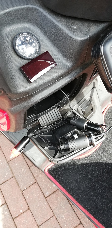

ich fahre auch mit einer Spannungsanzeige. Zumal der G-dink ja keinen Kickstarter hat und man auf die Batterieladung angewiesen ist. Also, gut zu wissen, wie´s ihr geht....
Mir war folgendes wichtig.
Einfacher Einbau, kein grosses Loch ins Cockpit einarbeiten, vorhandene Spannungsquelle nutzen: UND: Möglichst keine Verkleidungsteile abbauen.
(Ich weiss, für Profis ist das kein Problem. Aber wenn man´s vermeiden kann, find ich´s gut)
Das Handschuhfach verdient diesen Namen kaum. Es ist eher für Geldbörse, Papiere und Handy geeignet. Genau diese Dinge lasse ich am Ziel aber
nicht im Roller, sondern nehme sie mit. Da mir das Gezerre an Klett-u. Reissverschlüssen nicht gefiel, nutze ich hierfür schon beim Losfahren eine Beintasche.
Das "Handschuhfach" kann also auch anderweitig genutzt werden.
Darum holte ich mir ein Display zum aufkleben. Aufbauort siehe Foto. Dieser ist "Luftlinie" max 5 cm vom Handschuhfach und der darin befindlichen Steckdose entfernt. Diese ist schon auf Zündungsplus geschaltet. Bisher nutzte ich die Dose nur zur Versorgung des Handys am Halter. Dazu holte ich mir einen 2-er Verteiler mit Stecker. Mit einer 3 mm Bohrung im Cockpit und ähnlicher Bohrung (per Dremel) im Handschuhfach war sozusagen der Weg frei. Erstmal Angelsehne und kleinen Draht durchgefädelt. Damit Displaykabel eingezogen. Gekürzt, Stecker angebaut. Jetzt Stecker vom Display
und Stecker mit Handylader in den Verteiler, fertig.
Anzeige ist gross und auch bei Sonneneinstrahlung gut lesbar. Handy wird geladen und bei Zündung aus --> "Alles aus ..."
Seit drei Jahren in Betrieb, mir gefällt`s.
