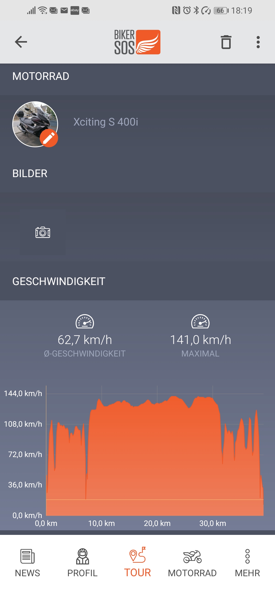

Hallo Kalli,
nach GPS 141km/h, dabei steht der Tacho ca. bei 155 - 158 würde Berg ab sicher viel höher gehen. Aber gewisse Drehzahlen tue ich dem kleinen Motor nicht an. Da nehme ich das Gas zurück, über 160 Tacho muß nicht sein.

Heute unterwegs gewesen,2 Personen jeder 85 kg.Gemütlich über die Dörfer.Nach dem Kaffee zurück über die BAB.Tacho 157 auf gerader Strecke.Roller ist ein 400 S alles noch Serie mit 1600 km auf der Uhr.Wenn ich dieses Jahr noch die 5000er Inspektion schaffe gibts eine neue Vario mit Käseecken vom Meister.Schönes Wochenende noch.Harald
