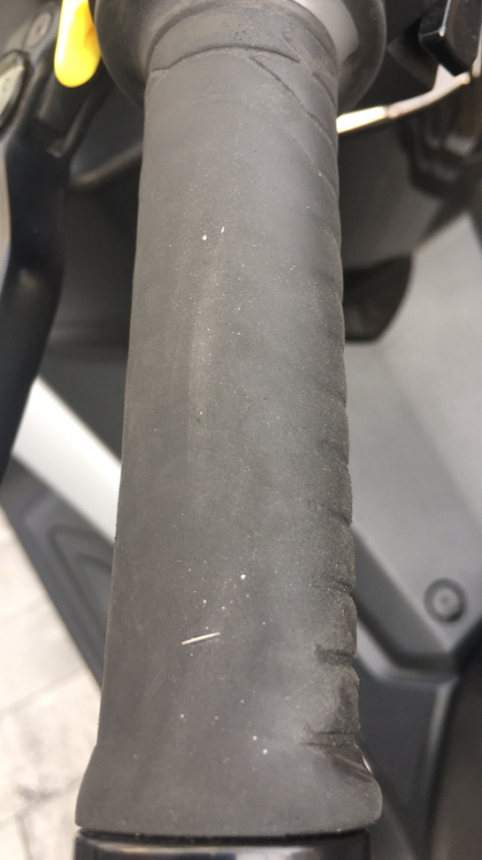

heute habe ich an einem Griff die blanken Heizdrähte entdeckt. Die Griffgummies sind wohl durch.
Genau an den Stellen wo ich am meisten festhalte sind diese durch. Rechts im Bereich Daumen, links an der linken Handkante.
Vielleicht macht das Steuergerät sowas wie eine Isolationsmessung und daher blinkte die Led rot, wer weiß.
Hier kostet so EIN Griff knapp 70€ zzgl. Versand.
Bestellt habe ich jetzt in Taiwan und zahle inkl. Versand und Umsatzsteuer (wenn ich die denn zahlen muss) rund 75€. Allerdings für ZWEI original Kymco Griffe. Dafür warte ich auch 3 Wochen :mrgreen:
Mal sehen ob danach das rote geblinke weg ist.
blanker Heizdraht
blanker Heizdraht
Lieben Gruß :D

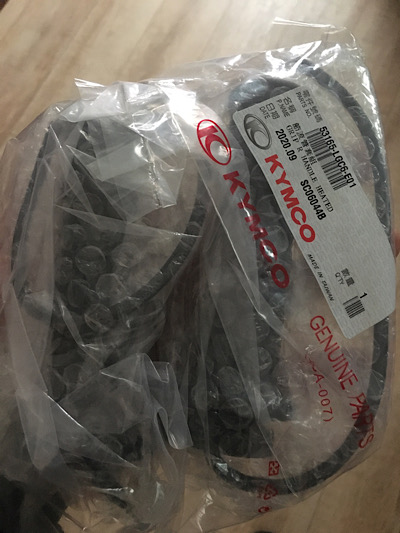

So, keine 2 Wochen und die neuen originalen Heizgriffe liegen bei mir auf dem Tisch, trotz Corona-Lieferzeitverlängerung.
Der Zoll hat mich mit keinerlei Nachzahlung belästigt und so wird das ganze wirklich preiswert.
Mal sehen wie es im angebauten Zustand aussieht und wie leicht oder schwer der Tausch ist :mrgreen:

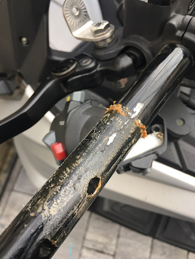

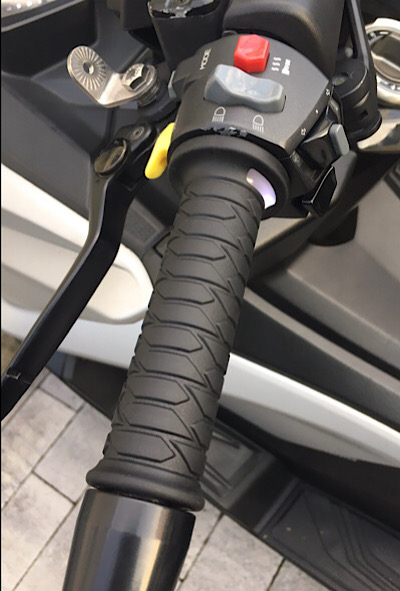

So,
neuen Griffe sind dran, was für ein Gewürge für so einen Kleinkram.
auf der einfachen Seite (links) hat jemand den alten Griff mit ordentlich Kleber am Lenker festgeklebt :shock: .
Bis das Ding los war hat es ordentlich gedauert. Mit der WaPu-Zange versucht zu drehen usw. usw. beinahe hätte ich die Säge geholt und das Teil aufgeschnitten, mit dem Hammer ging es aber dann runter nachdem die Schaltereinheit aus dem Weg war.
Dann ging natürlich der neue Griff nicht drüber ohne den alten Kleber mit dem Teppichmesser abzuschnitzen.

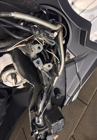

An die Schrauben der Schalter und an die Schrauben unter der Lenkerverkleidung kommt man auch schlecht dran. der normale Schraubendreher ist zu lang mit einem Bit und Knarre kann man schlecht drehen wenn die angekrallt sind.....
Naja, ich hatte Spaß und zum Glück Zeit.
Dafür sehen die euren Dinger schick aus und der ganze Roller wirkt viel neuer. Der Gaszug ist neu eingestellt und das bisschen Spiel am Anfang ist auch weg. So fühlt sich alles auch noch neuer an :mrgreen:
Die rote Blinklampe ist mir in den 5 Testkilometern nicht mehr aufgefallen, mal sehen wie es weiter geht
Ach so, heizen tun die natürlich auch. Die Stecker sind so codiert das man sich nicht vertun kann.
Lieben Gruß :D
