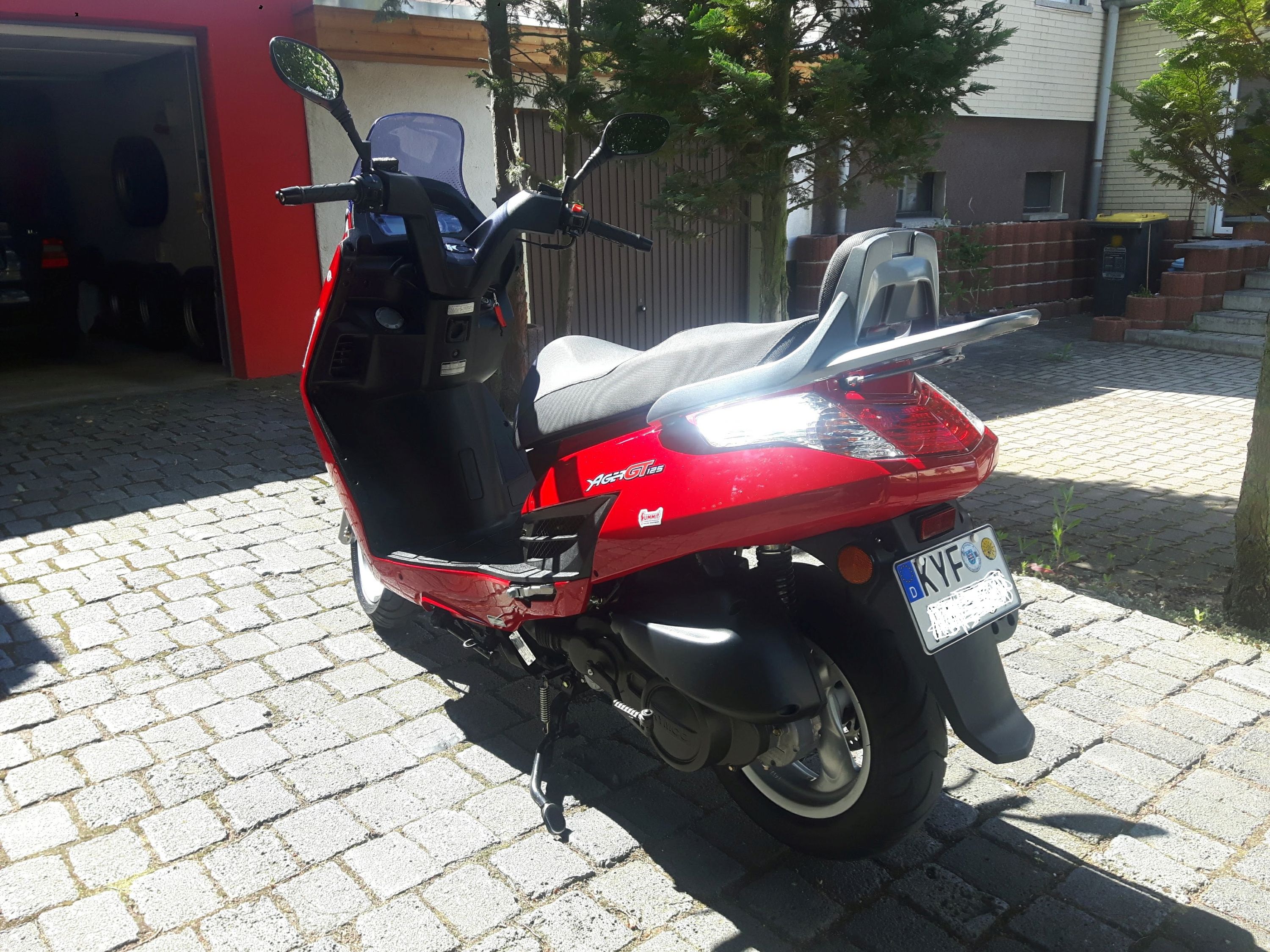

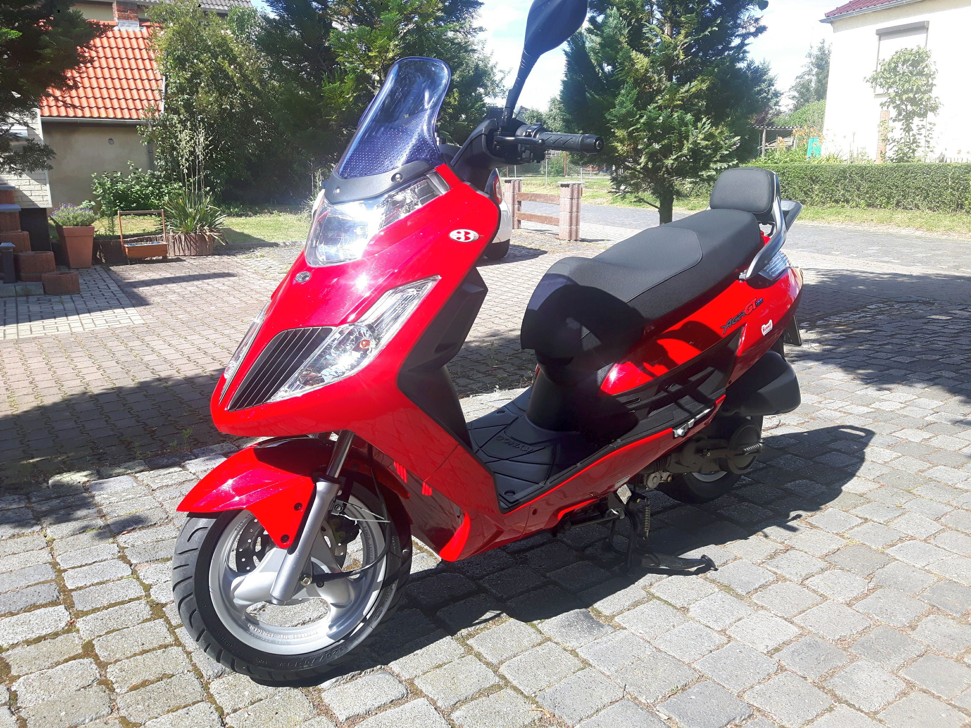

Ergänzend zur Vorstellung, präsentiere ich euch hier meinen Neuerwerb:
Ein 2007er Yager 125 GT mit nicht mal 7 tkm. Unverbastelt aus 1. (80 jähriger) Hand mit lückenlosem Scheckheft und allen Papieren, vom ersten Tag an. Der Zustand und ein Gespräch mit dem Händler, der den Yager gewartet und damals neu verkauft hatte, haben mich überzeugt. Zwischenzeitlich habe ich knappe 300km gefahren und bin echt happy.

Hallo Ramius
und Glückwunsch zu dem gepflegten Roller. Beim Baujahr 2007 ergibt sich die Frage, ob der Hinterradspritzschutz bereits nachgerüstet worden ist (ist auf den Bildern nicht erkennbar). Würde ich auf jeden Fall machen, denn ansonsten kann´s bei häufigen Regenfahrten zu Problemen mit der Bordelektrik kommen.
Gute Fahrt wünscht Dir Gevatter Obelix

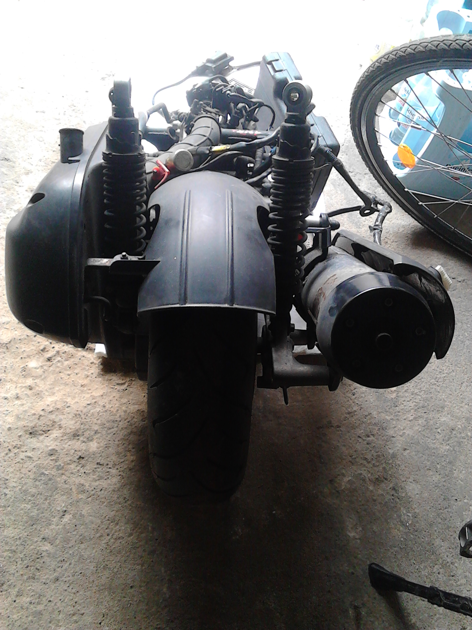

Vielleicht mein gevatter obelix ja das nachfolgende Teil. Damit dann das Spritzwasser nicht in die Elektrik/Vergaser/Anlasser gerät.
Kannst du sicherlich ggf. über unseren Meister ZIP erhalten.

In der Tat...
ist nicht verbaut!
Super Tip, danke euch!
Edit: Teil ist bestellt! Der Zwanni ist es mir wert. Einbau ist sicher selbsterklärend. Hinterrad raus, denke ich mal, und dann wird sich zeigen, wo das Teil befestigt wird. Sollten Überraschungen auf mich warten, könnt ihr mich gerne vorwarnen.
Das ist bestimmt das "Corpus Delicti".
(Bild geklaut von Holger74 im Roller undicht Thread).
