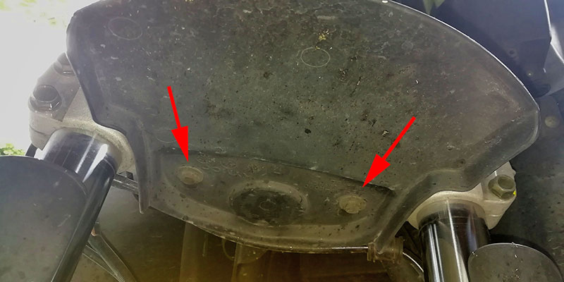

Beim Xciting400 sieht es so aus:
Frontscheibe runter (ist selbsterklärend, 4 Schrauben)...
Die Font hat 11 Schrauben, 5 auf jeder Seite:
Pro Seite stecken 2 davon im Beinschild (oben), die anderen 2 sind gut sichtbar von oben/außen...
die letzen 2 sitzen unter dem Gummi der Fußablage im Beinschild:
Oben das Gummi lösen, dann sieht mann die Schrauben....
Bis jetzt sind es 10 - die 11. sitzt oben unter der Frontscheibe - und ist die einzige Gewinde-Schraube...
Da mann eh vor dem Fahrzeug steht, wird die also zuletzt gelöst, dann die Front nacht hinten drücken (da die Haken alle nach vorne zeigen), Stecker lösen (Scheinwerfer und Blinker), und schon kann die Front abgenommen werden...

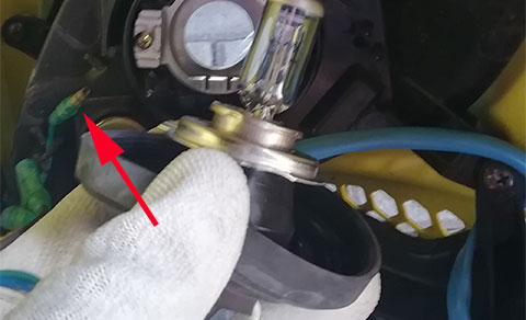

Ich musste heute zum ersten Mal eine Scheinwerferbirne wechseln. Danke der guten Beschreibung von Ulrich war das kein Problem, die Front abzunehmen.
Leider hatte ATU nur noch eine HS1 Birne, sonst hätte ich beide gewechselt. Zwei Motorradhändler in der Nähe, die auch (Groß-) Roller verkaufen, hatten keine HS1 auf Lager. Sind die so selten? So ist es erstmal bei der einen geblieben.
Hat insgesamt 45 Minuten gedauert. Beim nächsten Mal wird’s schneller gehen.

für Birnen vorne zu tauschen, reicht es 2 Schrauben zu entfernen.
Das sind die für das kleine Spritzschutzschild unter der Frontverkleidung.
Anschliessend kommt man an die Birnen und das ganze dauert keine 10min.
Wolfgang
Wolfgang

Davon machst du uns bitte ein paar Fotos
Re: Front runter...
An meiner ZRX 1200S gibt's das auch, evtl. hat der Wolfgang auch eine und hat's nur verwechselt

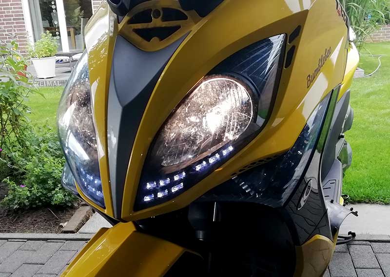

habe an diesem hochheiligen Feiertag (in NRW) mal nach meiner Beleuchtung geschaut. Zur Erinnerung, ich hatte kein Ablendlicht mehr auf beiden Seiten.
Zuerst habe ich mich aufs Pflaster geworfen um das Abnehmen der Verkleidung zu umgehen. Völlig sinnlos, ich hatte keine Vorstellung wie ich die Birnen da raus kriegen sollte. Also wer die im Blindflug von unten da raus und wieder reingefummelt kriegt... Respekt.
Also Schraubenzieher geholt und an beiden Seiten die Schrauben gelöst. Übrigens bei mir nur vier pro Seite.
Beim Lösen der zentralen Schraube vorne kam der Schild schon allein runter. Habe die Stecker markiert, 2 sehen schon sehr gleich aus.
Dann die Halos gewechselt und mich gewundert, warum die beide so völlig unbeschädigt aussehen. Erst beim Zusammenstecken der Kabel fiel mir auf, dass einer der grünen Stecker getrennt war. Auf dem Foto vor der Entnahme der Lampen SCHEINT er noch intakt. Vielleicht war der locker und hatte den Kontakt verloren. Kann jemand sagen, ob es möglich ist, dass das Abblendlicht beidseitig ausfällt, wenn der Stecker getrennt ist? Fernlicht ging noch. Wär ein Kracher, wenn ich zwei intakte Lampen ausgewechselt hätte...
Andererseits hätte ich jetzt zwei warmweisse Ersatzbirnen, etwas weisseres Licht und eine wunderbare Erfahrung beim Schrauben versäumt.
Habe alles wieder perfekt zusammen bekommen, die Lampen leuchten wieder.
BtW: die Burschen*innen, die dieses ganze Plastikgedöns entwerfen haben meine Bewunderung. Das passt schon alles super zusammen.
Paar Fottos:
Nur 4 Schrauben pro Seite
Zentrale Schraube, sollte unbedingt zuletzt gelöst werden.
Da scheint der Stecker ok
Hier isser ab
Licht an, sieht etwas weniger gelb aus

Ich hatte das Zeug grad ab, ich denke Wolfgang meint dieses Teil und die beiden Schrauben.
Auch ohne das Teil würd ich die Birnen nicht raus und vor allem wieder reinkriegen.

Und, konntest du einen Geschwindigkeitszuwachs feststellen?Hab heute meine zwei Lampen ausgetauscht gegen Osram X- Racer HS 1.
5 Minuten von unten, das spricht auf jeden Fall für überdurchschnittliche sensorische Fähigkeiten. Die Drahtklemmen an der Birne hab ich nichtmal in ner konkurrenzfähigen Zeit hingefriemelt bekommen, obwohl ich den ganzen Aufbau offen vor mir hatte. Eine war abgesprungen, hat ne Weile gedauert...
Sicher, er läuft jetzt ca. 10 km/h scneller, da der Lüfter ja wie ein Propeller wirkt !!!
Und die 5 min haben nichts mit aussergewöhnlichen Fähigkeiten zu tun,sondern wenn man die Lampen wie ich öfters tauscht(Versuch Optimierung) dann geht`s so schnell.
Grüße Peter
