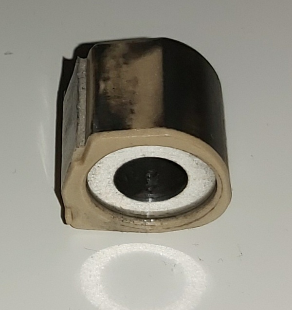

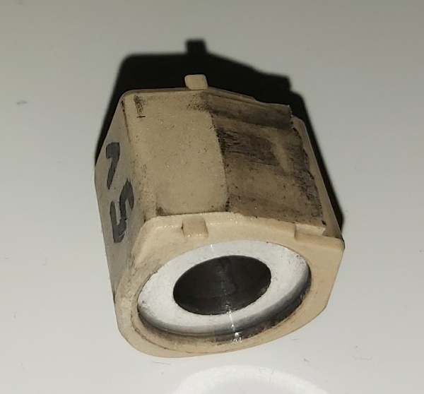

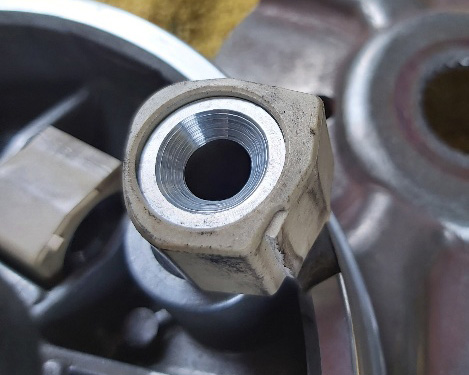

Habe eben in meine Vario geschaut weil ich den Kasten per se offen hatte wegen Riemen.
Mir fällt auf, dass die Pulleys an Flügeldegeneration leiden. Der obere Flügel ist entweder ganz verschwunden, oder löst sich gerade auf.
Das bei zwei Sätzen 15 und 16 Gramm, also nicht chargenbedingt.
Bin ich damit allein?
Macht das was?
Wo bleiben die Plastiksplitter? Werden ja sicher nicht biologisch abgebaut.
Ich habe die jetzt so verteilt, dass sich ein ausgeglichenes Verhältnis ergibt. Ist mit Unwucht zu rechnen, merkt man das?
Fragen über Fragen. Vielleicht weiss einer ne Antwort.

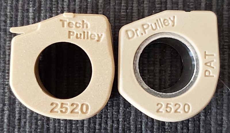

Hi melmag,melmag hat geschrieben: 10.07.2020, 17:24 Habe eben in meine Vario geschaut weil ich den Kasten per se offen hatte wegen Riemen.
hast selbst Hand an den Tech Pulley's angelegt und den Kern ein bißchen “aufgebohrt“, um das Gewicht zu verringern.
Die Qualität der Tech Pulley reicht wohl nicht an die originalen “Käseecken“ von Dr. Pulley heran.
PS: Hast du schon mit Dirk Diestel gesprochen?

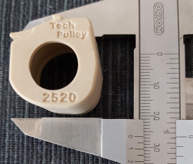

Hast du die Hülse da selber aufgebohrt ? Sonst würde ich einfach mal bei Dirk nachfragen ob es da ein Materialproblem gibt. Die Flügeldinger sind doch noch recht neu und ggf. fehlt es an Langzeiterfahrung.

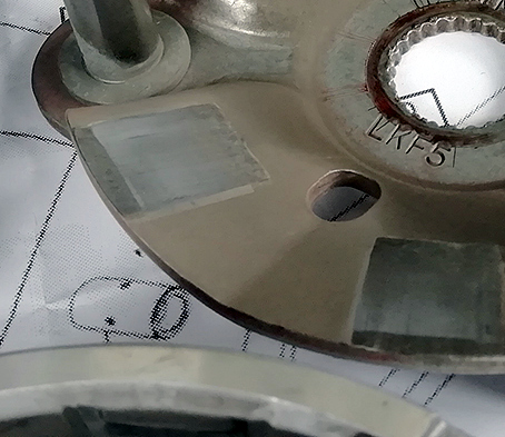

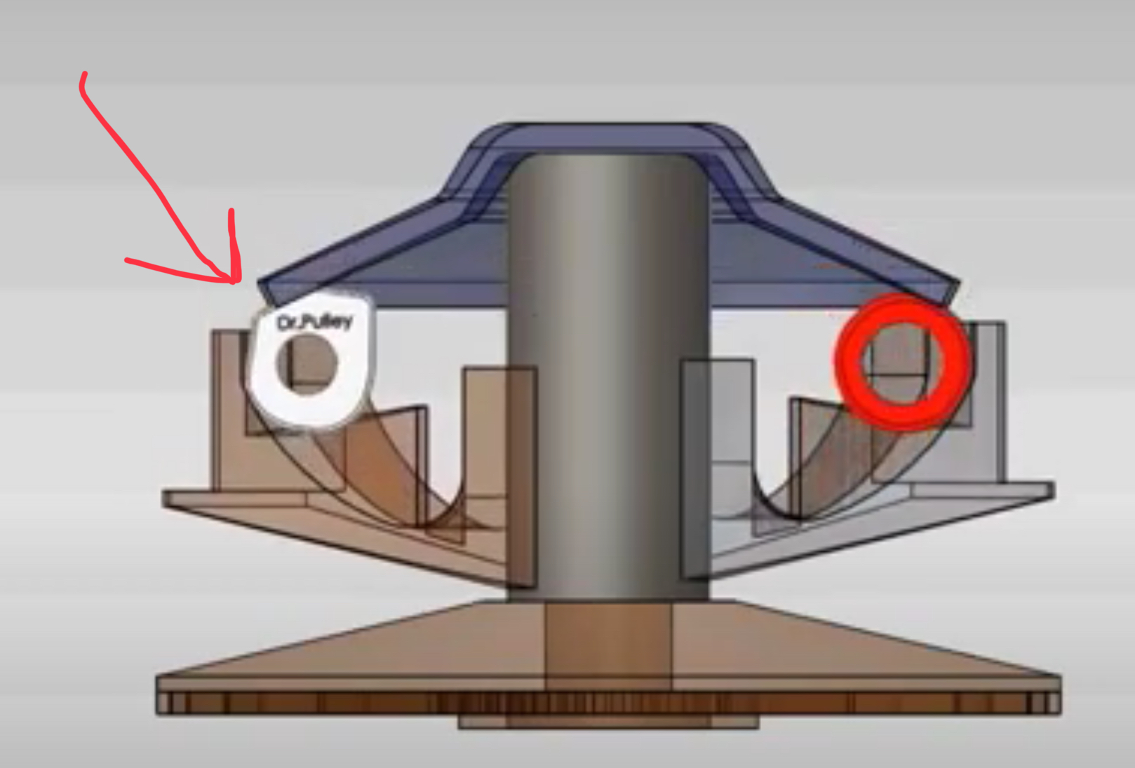

Andererseits scheuert vielleicht der Flügel irgendwo am „Variodeckel“. Vielleicht kann man da noch was entgraten ? Sieht man irgendwelche Spuren am Gegenstück ? Ich würde mal nach der Kante der Gegendruckplatte gucken. Nicht das bei ganz ausgefahrenen Käseecken die „Sollbruchstelle“ genau am (scharfkantigen) Rand scheuert.
Ich habe mal einen Screenshot aus einem Werbevideo genommen und mit einem Pfeil verunstaltet um die von mir gemeinte Stelle zu markieren. Das komplette Video gibts hier: https://www.youtube.com/watch?v=IY1AAsTX-g4
Ansonsten werden die „Rollen“ nur ein kleines bisschen leichter, sollte aber nicht wirklich was ausmachen.
Sonst sind die Flügel ja eher dafür da ein Klappern zu verhindern und sich im Leerlauf oben in der Vario anzulegen.

Nö, die Rollen sind so original aus der Packung. Jetzt wo es gesagt ist, fällt mir die Bohrung erst mal auf.
Wahrscheinlich wird nur ein Modell gefertigt und dann entsprechend Material weggenommen.
Wenn der Dirk mitliest, kann er vielleicht was dazu sagen.
Nächste Woche kommt wieder ein Original Riemen rein, dann seh ich mir den ganzen Mechanismus mal an.

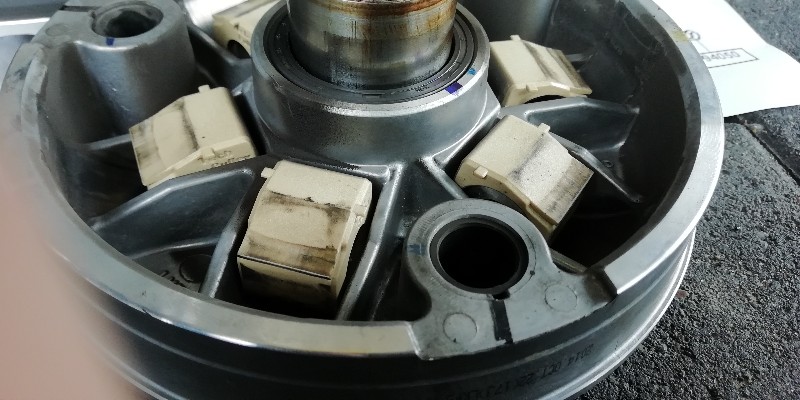

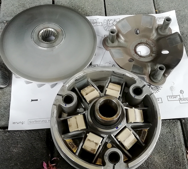

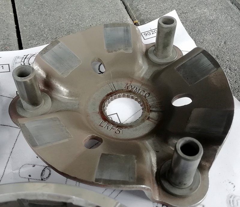

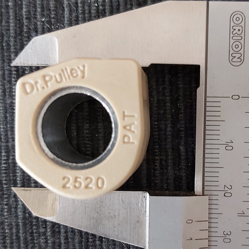

Weils grad so Sonntagmorgen ist und alles noch still im Hause hab ich mir mal die Dr. Pulley Gleitrolle SR2520/6-14 bestellt, weil sie im Angebot/Ausverkauf für 31,62 portofrei feil geboten werden.
14er hatte ich noch garnicht und bei den SR können auch keine Flügel abbrechen, dacht ich mir.
Die 16er FR die aktuell drin sind machen sich nicht schlecht, sind aber spürbar zahmer als die 15er. So soll es ja auch sein. Eben beim Brötchen holen auf freier Strecke gebar ich dann den Gedanken mal was Neues zu probieren. Da kam mir der reduzierte Preis als letzter Anstoss gerade recht.

Wieviel habe die Teile auf deinen Fotos runter ?

Müsste ich lügen, ich tippe pi mal Daumen auf ungefähr ca. 10 bis 12.000 km. Der Verschleiss an und für sich hält sich in Grenzen, nur diese Nippel leiden.

Also Leute nehmt es mir nicht über - erst recht du lieber Dirk - aber von den FR halte ich nicht so viel.
Das hier jetzt bereits die Nase bricht bzw. sich auflöst, ist doch schon verwunderlich. Bei jemand anderem hier im Forum haben sie sich angelegt, womit ich meine das der Vorteil ebenfalls ja dahin ist. Es ist doch genau die spezielle Bauform welche den Pulley´s ihren Vorteil brauchte um so eine maximale Spreizung der Vario zu erreichen.
Bei meinem damaligen Testmuster ist mir auch aufgefallen, daß sich die Wirkung von den SR unterscheidet, als das man bei den FR gar nicht auf die bisher bekannte Rechnung 10-15% leichter ohne weiteres zurück greifen kann, denn bei meinem ja wohl eher kleineren Rollermodell als 125er bedurfte es sogar für eine vergleichsweise gleichbleibende Fahrleistung (Beschleunigung/Endgeschwindigkeit) eine Gewichtserhöhung um 0,5g anstatt wie bei den bis dato verwendeten SR welche ich um 1,5g erleichterte für die optimale Leistungsentfaltung, was also mithin ein Unterschied von 1,5g + 0,5g also 2g aus machte.
Und nun nach wohl längerer Anwendungserfahrung tauchen hier bereits FR´s mit gebrochenen Nasen bzw. dicht anliegenden Nasen auf.
Ja bei den SR muß auf die korrekte Einbaulage geachtet werden, aber dann funtionieren sie und vor allem halten und halten dauerhaft (bei mir jetzt fast 18.000km mit gelegentlichem Putzen). Die FR sind sicherlich einfach einzubauen aber hier scheint es inzwischen Qualitätsprobleme zu geben, sofern es nicht Bauart bedingte Probleme sein sollten.
Ich kann mir leider nicht vorstellen das es so sein soll, daß sich die vordere Nase nach einer gewissen Zeit von selbst dauerhaft dicht anlegt, eher das dies aufgrund von Materialermüdung auftritt, denn die Nase ist es ja welche die hintere Variomatikplatte hoch drückt und hier eben höher als bei Rundrollen bis zum technisch vorgegebenen Maximum (Steighöhe des Riemens durch zusammendrücken der Riemenscheiden).
Irgendwie schon sehr mehrkwürdig, das ganze.

leider habe ich diesen Thread erst jetzt entdeckt, tut mir leid, .
Dass der zentrale Flügel derart abbricht, kenne ich bisher nicht, ist aber natürlich sehr unangenehm. Eine Ursache kann ich jetzt natürlich auch nicht benennen, könnte mir allenfalls vorstellen, dass bei der Gegendruckplatte die Kanten ungewöhnlich scharf sind. Die graben sich dann förmlich in den Flügel ein, reissen ihn irgendwann ab. Das wäre eine erste Prüfung, ggf. die Kanten entgraten per Feile oder Dremel.
@ Schrauberfile: Im Neuzustand steht der Flügel ja etwas steiler, erst nach einigen 100km legt er sich flach an, entsprechend dem möglichen Abstand zur Gegendruckplatte im Leerlauf. Würde der Flügel immer hochstehen, wäre er sicherlich sehr schnell abgeschliffen.
Wir haben seit Markteinführung von den FR Rollen schätzungsweise 3000 sets verkauft, das Einzige, was schon gelegntlich passierte, dass die Miniflügel ander Seite abknackten. Wobei das natürlich nicht weiter schlimm ist, weil die ja in erster Linie nur das Falscheinsetzen verhindern sollen, nebenbei aber auch ein Verdrehen verhindern, wenn durch eine zu schwach gewordene Gegendruckfeder die Vario zu langsam schließt.
Vorschlag: Du entgratest die Gegendruckplatte, ich schicke dir kostenlos 6 Leerrollen, in die du die Metallkerne der defekten anderen eindrückst.
Die SR sind bis auf wenige ausverkauft, durch FR ersetzt.
Schicke mir bitte eine email.

Ich habe mir eben nochmals die Fotos angeschaut, vom post am 10.7.
Mir fällt auf, dass die Fläche oben (oberhalb von "Tech" dunkle Anlaufspuren hat. Eigentlich dürfte dort gar nichts sein, weil hier normal kein Kontakt stattfindet.
Nun ist vorstellbar, dass tatsächlich eine scharfe Kante die Rollen irgendwie "mitnimmt" , verdreht, dadurch diese Fläche mit der Gegendruckplatte in Kontakt kommt, schwarz wird. Ganz kippen können die Rollen jedoch nicht, das verhindern die Seitenflügelchen. Eine andere Idee habe ich noch nicht.

Hallo Dirk,
ich habe dir schon eine Mail geschickt.
An meinem Satz mit 15gr sind alle Flügel weg, die sind einige tausend Km gelaufen, bei den 16er auf den Fotos sind 3 von 6 verschwunden, die anderen angeknackst.
Je nach Verlauf der Aktion werde ich beim Öffnen der Vario mal die Platte begutachten, ein paar Fotos machen und ggf. mal ein paar Hübe mit der Feile machen.
Die Leerrollen bringen mir wohl nicht viel, das Gewicht kommt wie ich vermute von den Metallkernen, dann habe ich ja wieder 15er....
Zur Ansicht: oben ruhen die Teilchen noch relativ neu in den Bahnen. Unten die durch die Bank abgefetzten Röllchen.

Noch im Bestand gefunden:

Danke für die Fotos, ich bin mir jetzt fast sicher, dass es sich hier um die Kanten handelt, die schuld sind. Per Dremel oder Feile schön entgraten, dann dürfte die Ursache behoben sein.
Dass du die Teilchen nicht finden konntest, weist auf fein säuberliches abschaben hin, Staub findet sich nicht mehr.
Insgesamt wieder ein Beleg, dass Kymco eigentlich hervorragende Varios baut, mit zwei Ausnahmen: DT125 und XC400i.
Für alle, die sich nicht so richtig vorstellen können, was scharfe Kanten an der Gegendruckplatte wie anrichten:
http://www.pulley-scooter-tuning.com/20 ... ollen.html
Bei Rundrollen ist das total egal, weil die ja nur auf einer Linie Kontakt haben, nicht aber bei Flächenrollen wie SR oder FR.

Was ich sagen kann: die Flügel habe ich nicht vermisst. War eher ein Zufallsfund, weil ich neugierig war, wie die 16er sich im Vergleich schlagen.
Der Roller kommt wie gewohnt aus dem Quark und neulich habe ich mit den FR 15 einen persönlichen Rekord mit 172 km/h Tacho sitzend auf gerader Strecke aufgestellt.
Jetzt bin ich auf die SR 14 gespannt, die Dirk mir im Austausch für die FR schickt. Wenn ich selber schon nix abnehme, dann spar ich eben Gewicht bei den Röllekes.

Stiftungen werden eigentlich gegründet um Gutes zu bewirken...
Interessante Zwischenlösung diese Stiftomatik
Bei drei Stiften muss schon alles stimmen damit es reibungslos läuft. Ich habe mit den Teilen gespielt und solange gedreht, bis ich die -vermeintlich- idealste Stellung gefunden hatte und diese markiert. Habs sogar mal erfolglos mit Fett versucht.
Ich muss sagen, die Chose funktioniert recht gut. Ist extrem anfällig gegen verkanten, aber die Fliehkraft wirkt offenbar gleichmässig in alle Richtungen.
Wollte das Ding mal austauschen, finde aber keinen Grund mehr dafür.

Na ja ohne den Flügel bzw. ja gleich die Flügelchen hast du jetzt ja im prinzip den selben Effekt wie bei den alten SR Pulley´s - einfache die schräge Fläche -.
Ob das aber die Intention des Erfinders war - ich hab da gewisse Zweifel.
Aber es steht ja in der Werbung geschrieben, daß die FR Pulley´s eine 30% geringe Reibfläche (unter Aufstandsfläche) haben sollen, was zu Leistungsverbesserung beitragen soll und die ist dir ja geblieben.

Sah so aus, als gäbs nur noch einen sehr überschaubaren Restbestand. Habe grad meine in Empfang genommen. Dirk ist noch schneller als die Käseecken...
Werde sie morgen einbauen und bin sehr gespannt.
Übereinander gelegt tun sich die SR und FR nicht viel. Sind leicht anders vom Profil. Die SR sind tatsächlich rund 1mm höher.
Habe seinerzeit auch irgendwo hier gepostet, dass ich den subjektiven Eindruck habe, die SR seien giftiger. Tja, die Wahrnehmung ist was Wunderbares wie ich dem letzten Glückskeks entnehmen konnte.
An Dirk, der hier sicher mitliest: schönen Dank für die fixe Abwicklung. Ich schicke die FR14 morgen zurück.

Hey Magnus!melmag hat geschrieben: 18.07.2020, 15:47 Alles möglich.
Die Idee, dass die schon zu leicht sind ist nicht ohne Brisanz. Ich bringe schon einiges mehr an den Haken als der Ulrich. Die 15 Gramm scheinen ideal für mich. Da rennt die Fuhre los wie Deibel und eben auf der BAB wieder Tacho 165 erreicht. Da sollte ich einfach gut sein lassen. Ist ja schon recht passabel.![]()
Was möchtest du denn für die SR15 haben?
Ich würde das ja zu gern mal testen.
Ach und meine FR sehen schlimmer aus als Deine
Und eine Ecke verdreht sich regelmäßig.
So alle 300-400km muss ich die Fuhre aufmachen und den kleinen Scheißer wieder zurechtrücken.
Inzwischen brauche ich keine 10 Minuten mehr für die Operation
Wenn sie richtig liegen, geht der Roller jut nach vorne.
