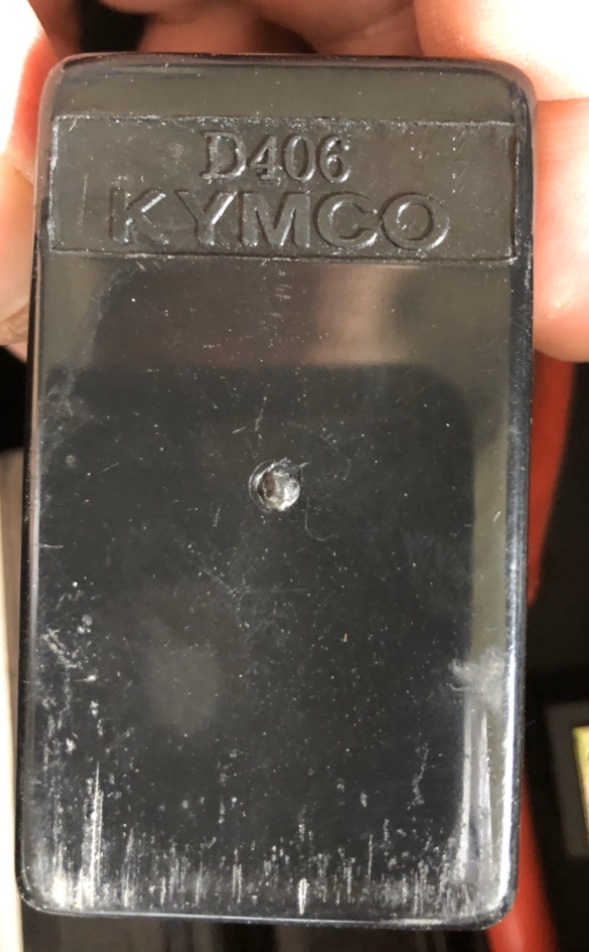

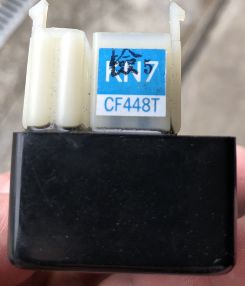

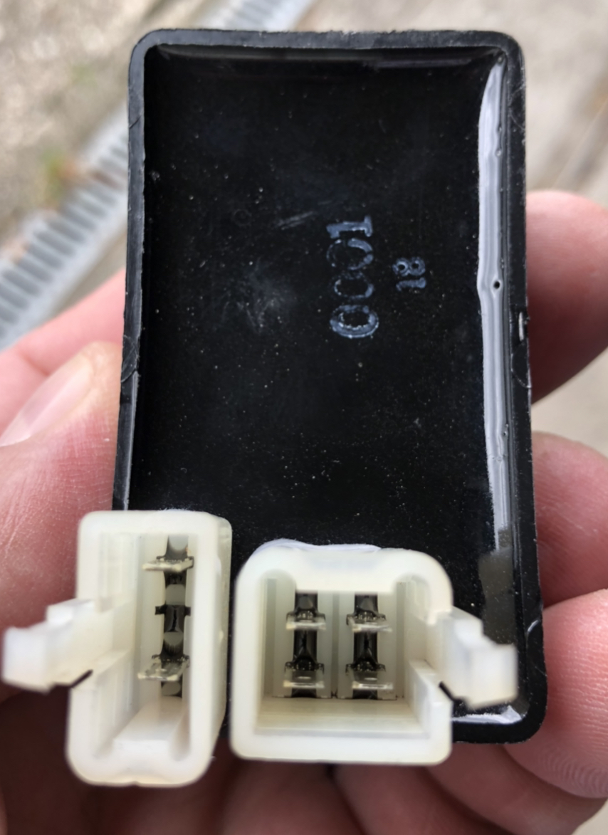

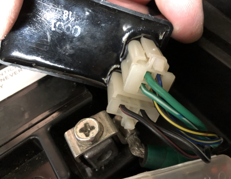

Ich habe einen Beitrag gefunden indem
Ein PDF zu finden ist, wie man eine CDI prüfen kann.
viewtopic.php?f=34&t=23196&p=229409&hilit=Cdi#p229409
Das ist meine CDI. Gibt es Adapter Kabel für neuere CDI‘s?
Wenn es das nicht ist muss ich weitersuchen.
