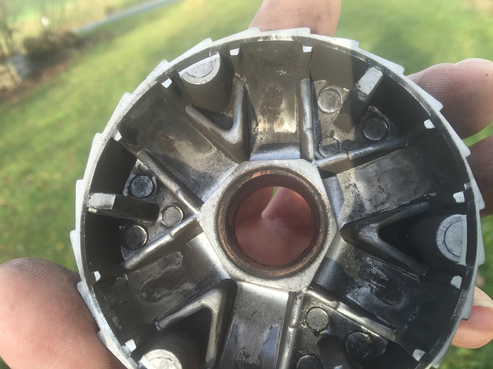

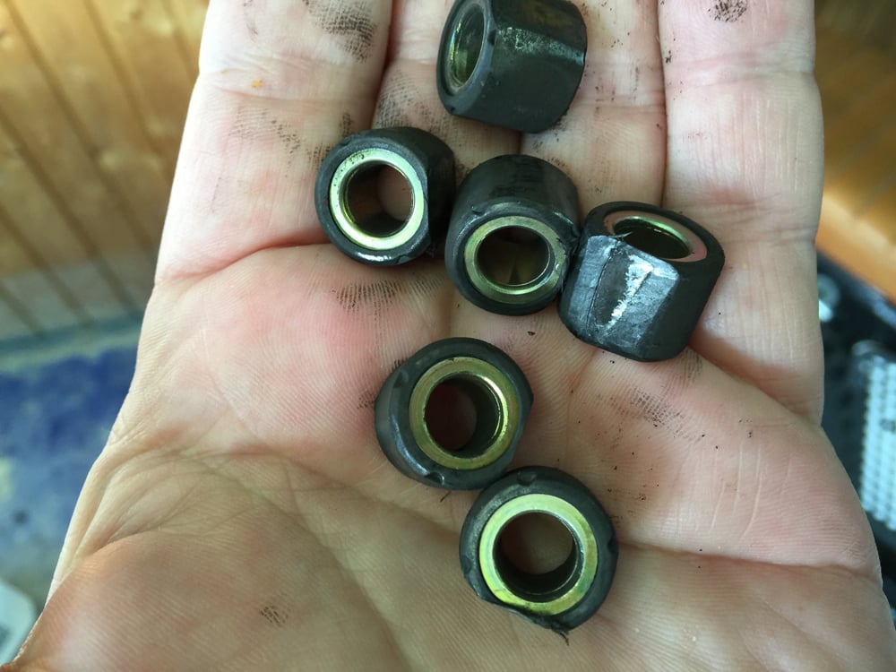

Hier mal ein Beispiel aus einem Fuffi vom (Honda) Vertragshändler, den ich mit angeblich frischer Inspektion gekauft habe. Weiß schon, warum ich bei sowas trotzdem lieber selbst nachsehe...
Re: Werkstatt,mal wieder ein Rabenschwarzes Schaf
Das mittlere Bild erinnert mich irgendwie an Imker :roll:
Wow,
der Roller muß ja gegangen sein, wie die Hölle:
Die "Rollen" sind zu superleichten "Käse-Ecken" mutiert...
