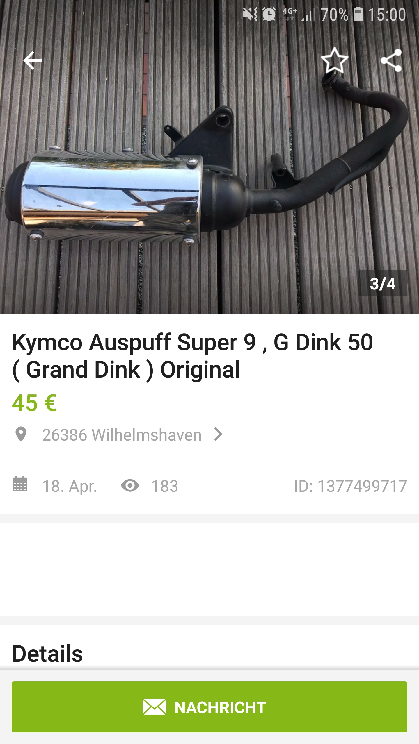

Habe den gefunden, das ist doch eig. der selbe nur das der kein Sekundärluft System hat oder?
Der Auspuf ist noch zu haben hat mir der Verkäufer geantwortet, aber laut anzeige sei der endtrosselt und habe mal gefragt was das bedeutet.

entdrosselt heißt, dass die künstliche querschnittsverengung im Auspuff entfernt wurde.

burgmann400 hat geschrieben: 28.04.2020, 15:29 entdrosselt heißt, dass die künstliche querschnittsverengung im Auspuff entfernt wurde.
Bekomme ich dadurch probleme oder kann ich den bedenkenlos benutzen?
Der müsste doch auf meinen passen oder?

die Drossel ist drin, damit das Fahrzeug gewisse Parameter einhält, um eine Zulassung zu bekommen. hast du einen entdrosselten Auspuff, kann der Motor mehr Leistung abgeben und das Fahrzeug fährt schneller (ist eine von mehreren tuningvarianten). damit erlischt streng genommen die Zulassung für dein Fahrzeug. hat dein alter Auspuff also so eine Drossel, sollte der neue auch eine haben, wenn du streng nach Gesetz handeln willst.

Ich rate dir von einem gebrauchten ab. 1. der ist lackiert und 2. kann es sein dass er zu ist. In dem Zustand sieht man nicht was er gelaufen ist. Lieber ein Zubehör der neu ist. Frag mal den Meister, ich habe ihm erst vor ein paar Tagen einen Tip gegeben welche sehr gut funktionieren, OHNE abstimmen !! Drauf und weg !!

da pflichte ich Daxthomas ausdrücklich bei: Überlege einmal, warum verkauft der den Auspuff zu diesem Preis, wenn doch der Originalauspuff wesentlich mehr kostet? Weil er entdrosselt ist? Oder weil er alt/verschlissen/mit Ölkohle verstopft ist?

Wenn ich mir das Bild so ansehe (in Groß), dann kann man am Krümmer sehen, dass das Auspuffspray sogar auf Rost hält.
Kurzzeitig, aber das macht dem Auspuff nichts, sieht nur hübscher aus zum verkaufen. Ich habe Ofenfarbe genommen, dass sah nicht so gleichmäßig aus hat aber dafür gehalten.
Ein neuer ungebrauchter Auspuff ist auf lange Sicht auf jeden Fall besser. Aber selbst der Sito sah bei mir schon nach einem Monat rostig aus. Ein zugelassener Auspuff kostet halt auch mal 100€, günstiger ist mir nichts bekannt. Der Sito funktioniert und den kannst Du beim Meister kaufen, vielleicht benötigst Du noch das eine oder andere mehr. Dann tuts mit dem Versand nicht so weh.

Am besten: Hinfahren und den Auspuff genau ansehen und ggf. Mal Durchpusten, geht das einfach ist alles ok, sollte
es schwer bis gar nicht gehen > Finger weg.
Rost: Kommt drauf an ob ordentlich entfernt. Je nach Stärke vom Rost und nach der Entfernung zzgl. lackierung könnte
man meinen es wäre noch Rost vorhanden dabei sind es nur die unebenheiten die vom Rost veruhrsacht wurden.
Dann gibt es noch die A... die extra defekte Pötte verhöckern, das kann einem aber bei allen Gebrauchten Sachen passieren.
Als leie sollte man möglichst keinen Gebrauchten Auspuff Kaufen, außer man weiß über Laufleistung und Grund des
Verkaufes bescheid! Ich möchte damit nur sagen: Wer ahnung hat kann sich schützen
Wenn du ohne sorgen Kaufen möchtest: Kann ich da nur Thomas beistimmen. Bestell beim Meister den Sito Plus
und Bau das SLS System aus, sobald ein Nachrüstauspuff drauf ist (Der eine Zulassung hat) ist das SLS nicht mehr
nötig und auch nicht vorgeschrieben.
Edit: Bei dem gezeigten Auspuff oben fehlt auch das Innenleben der Silentbuchse/Lager... Finger weg!

Werde es von der Optik so sehen ob ich den vielleicht runterschleifen und neu lackiere oder so bzw. prüfen ob der net so dicht ist beim pusten oder so.
Wen er absolut net zu gebrauchen ist dann sinds nur 50€ und aus Fehlern lernt mann, kann ja aber auch swin das ich glück habe und der geht supper

Eine Silentbuchse/Lager ist folgt aufgebaut: (Meist) Stahlring>Gummi>Stalbuchse. Mal google mit Bildern suchen
Dieses Lager meine ich
Deswegen wohl der Verkauf. Wenn der Frei ist ordentlich abschleifen und neu Lackieren (Dünne schicht und danach Warmfahren).

Bastian90 hat geschrieben: 02.05.2020, 22:09 Eine Silentbuchse/Lager ist folgt aufgebaut: (Meist) Stahlring>Gummi>Stalbuchse. Mal google mit Bildern suchen.
Allso auspuff is eben gekommen, scheint frei zu sein da ich mal reingeplassen habe, und auch mal den finger aufn loch hinten gehalten habe und dann nix kam, und finger weg viel luft allso druck.
Jetzt aber das aber, wie du schon dachtest das da das lager fehlt.
Jetzt wollte ich bei meinem mal die schraube vom lager da aufmachen, bekomme ich nicht. Die ist so fest das ich seh net mit der ratsche net auf bekomme
Kann ich das lager vom altem auspuff nehmen oder muss ich was neues nehmen?
Oder reicht es auch wenn ich es nur so feste anziehe mit ner unterlegscheibe oder so zum festmachen?

Natürlich könntest du die alte Silentbuchse vom alten Auspuff nehmen, allerdings musst du diese "Auspressen" und bei demDemoboy hat geschrieben: 05.05.2020, 20:45 Allso auspuff is eben gekommen, scheint frei zu sein da ich mal reingeplassen habe, und auch mal den finger aufn loch hinten gehalten habe und dann nix kam, und finger weg viel luft allso druck.
anderen Auspuff "Einpressen". Ich habe sowas auch schon hinter mir direkt am Motorblock, die alte Buchse war durch also
von innen mit ner Puksäge die alte Silentbuchse durchgetrennt und die neue einfach mit Schrauben/Platten und Muttern
eingepresst.
Du kannst es versuchen mit der Unterlegscheibe (Für den Übergang!!! & nich zufest ziehen!) ist nich das gelbe vom Ei! So lange
die untere Schraube Fest ist sollte es langen (Bin auch schon so gefahren).
