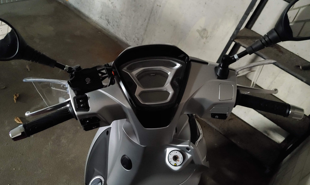

Ich hab mir jetzt mal Spiegelverbreiterungen (50mm) von einem Kumpel drehen lassen.
Schon toll, was man so alles im Spiegel sehen kann.

Gibt es sowas denn auch zu kaufen? Worauf müsste man da achten? M10 x 1.25 Rechtsgewinde auf beiden Seiten?

So ist es mit dem Gewinde .
Die Dinger sollten auch vom DT passen ( erste Version ! ) , gibt es von einem Hersteller , der heißt Bernies Spiegelverlängerungen oder ähnlich .

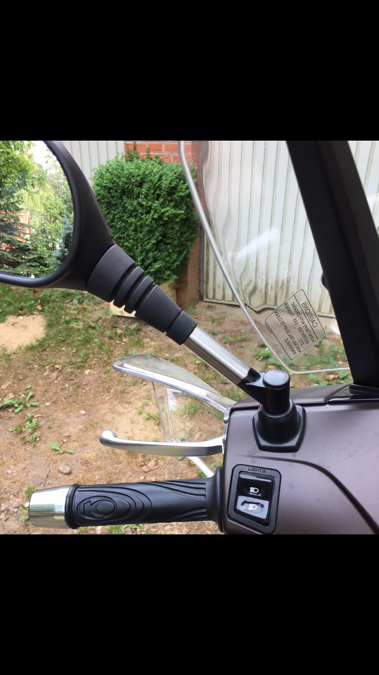

Ganz so elegant wie oben im Bild das "Custom Made" ist es nicht geworden, aber der Effekt ist einfach nur "Ahhhh". Auf einmal kommt es mir auch nicht mehr so vor, als würde ich weiter vorne sitzen, als bei meinem alten S 50 Elegance. Die Verbreiterung verbessert die Sicht erhblich.
Bei dem Modell ist das Aussengewinde etwas zu lang, daher habe ich die mitgelieferte Mutter dazwischen gesetzt. Die Mutter die vorher unten war, ist jetzt oben unter dem Gummi.
Was man auch noch sieht, ist die Handyhalterung fürs Navi, da kann man mit den Verlängerungsstücken vllt. sogar noch eine bessere Anbringung weiter oben am Spiegel machen. Und die Abdeckfolie für die Löcher, wo ich den Windschild abmontiert hatte.
