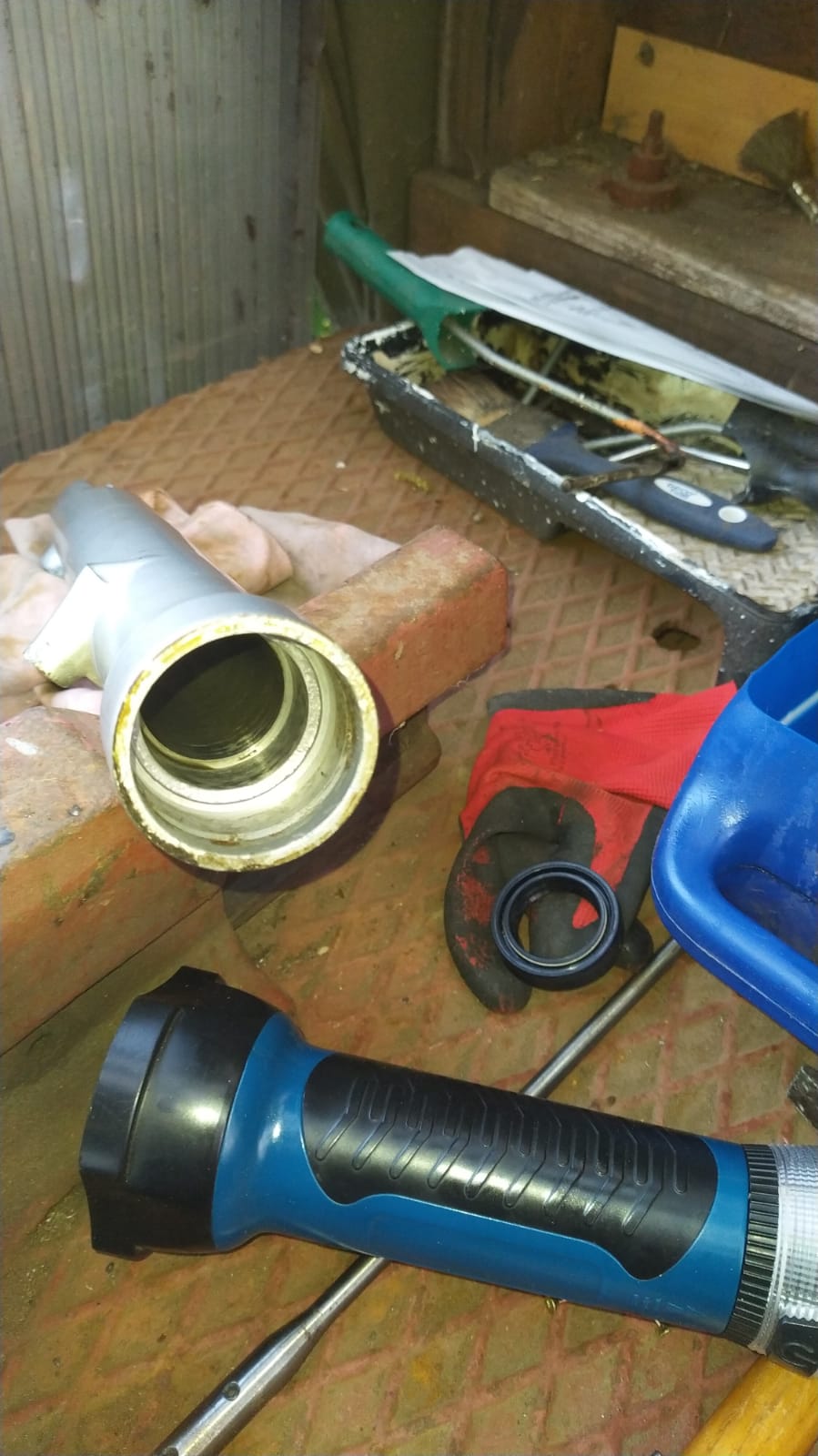

ich habe im Moment das gleiche Problem bei einer Kymco Zing 125 Meteorit, Bj 2000
Habe die linke Gabel ausgebaut (undicht - kein TÜV) und kriege die beiden Rohre nicht getrennt. Hat vielleicht mittlerweile jemand herausgefunden, ob es gekapselt ist. Wäre dankbar für jede Antwort

Re: Kymco Zing 125 (1997) Tauchrohr geht nicht aus Holm
- Sxhraube aus dem Gabelfuß drehen (ich nehme immer den Schlagschraubär)
- Staubschutzkappe abhebeln
- Sicherungsclip über dem Gabeldichtring entfernen
- Ruckartig, kräftig dran ziehen
https://youtu.be/X-QGcslrGTU Ab ca. 08:30 min.

ja, das ist das standardmäßige vorgehen. Das hab ich dem Heinkrü auch geraten. Aber das teil will nicht..... ;-( und das auf beiden rohren.mopedfreak hat geschrieben: 13.04.2020, 15:14 Hi,

erst mal DANKE für die zügige Antwort, und oh Wunder bei der linken Gabel hat es gerade funktioniert, 5x kräftiger Ruck und ich habs in der Hand. Aber rechts tut sich nichts. Das scheint so fest gebacken. Habs auch mit Caramba versucht nichts.

So ist es . Man muss den Simmerring mit der Laufbuchse darunter austreiben ( wie es auf einer Seite schon geschehen ) .
Ich spanne das Innenrohr ( verchromt ) in einen Schraubstock mit Alubacken ein und ziehe dann ruckartig am unteren Rohr . Anders geht es nicht .

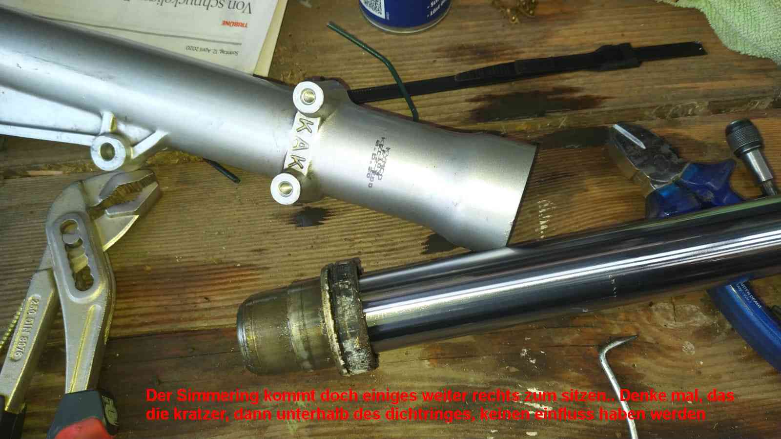

Zuerst Gabelinnenrohr in Außenrohr einsetzen , dann Gleitbuchse über U-Scheibe eintreiben . Dann Simmerring einsetzen , so , wie der da liegt , sollte er richtig herum sein .
Die Gleitbuchse sitzt korrekt , wenn sie ganz in der Führung sitzt und nicht mehr über steht . Erneuern muss man die Buchse nur , wenn die Gabel im zusammengebauten Zustand Spiel hat . Das ist mir aber , ehrlich gesagt , erst einmal in 30 Jahren vorgekommen .

Im Handbuch ist das nicht ganz deutlich, man könnte fast meinen wie zu 2,jpg. Also beschriftung nach oben

Ja, ich denke , wie das untere Bild .

der Simmering muss nach oben veschlossen eingebaut werden. Zuerst die Gleitbuchse, dann die Stahlscheibe, dann der Simmerring, dann der Sicherungsclip. Ganz einfach.
Alles sauber machen. Den Dichtring innen dünn mit Silikonfett einstreichen.

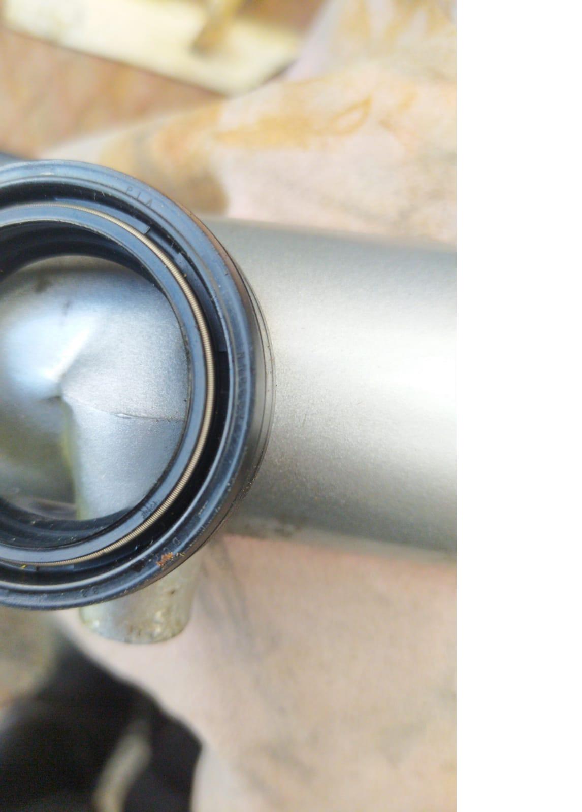

so kenn ich es auch. Aber dieser ring (Taiwan) soll 2 federn haben und eigentlich beide seiten gleich aussehen.??? Hab ich noch nie gesehen.....mopedfreak hat geschrieben: 14.04.2020, 14:36 Hi,

Im handbuch sieht man auf der außenseite (oben also) zumindest eine beschriftung. Das könnte ggf. ein anhalt sein.

das wäre dann die außenseite wo der sicherungsring zum anliegen käme

der Sicherungsring hält nur den Simmering vom rausrutschen ab, da liegt kaum druck drauf. Die Gabel wird durch die Schraube im Gabelfuß zusammengehalten.

die schraube hält nur das bodenventil bzw. die grüne kolbestange indirekt fest, an der das standrohr gegen die feder eintaucht. Zudem die öldämpfung. Und da kommt auch das außenrohr ins spiele, denn beim eintauchen wird das öl durch die ventile/bohrungen vom ölraum über den kolben in den ölraum unter dem kolben gedrückt. Der allerdings wird im außenrohr (tauchrohr) oben durch den führungsring und wellendichtring verschlossen. Also schon ein druck auf den wellendichtring

Hi babs,
ja, das stimmt. Du verdichtest aber nur das Luftpolster und die Luft die im Standrohr ist. Der Federweg ist sehr begrenzt, der Luftdruck der sich aufbauen kann, nicht besonders hoch.
Die Schraube hält die Dämpferstange, die Dämpferstange hängt mit dem Kolben und der "Ausfeder-Anschlagfeder" unten im Standrohr fest, dieses ist verrengt.
Das Standrohr kann nicht aus dem Tauchrohr rausgezogen werden.
Probiers aus. lasse den Simmerring weg, baue alles zusammen und versuche das Standrohr aus dem Tauchrohr rauszuziehen.

Danke Meister für die geduldigen, hilfreichen Antworten. Dann knattert es heute Mittag wieder.
