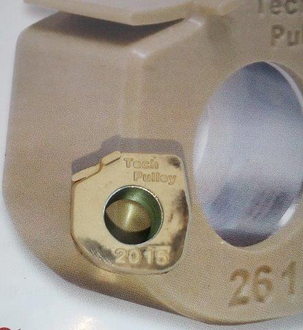

wie oben schon von Helmut berichtet, kann man Dank dieser Flügelchen die Rollen nicht mehr falsch einbauen, auch ein Verdrehen ist eigentlich ausgeschlossen. Der Zentralflügel bewirkt mehr Druck auf die Gegendruckplatte, verhindert Klappern im Leerlauf. Zudem ist er Verschleißindikator: Ist er weg, sollten die Rollen ersetzt werden. Mehr dazu hierhttp://techpulley.blogspot.com/p/fr.html

Starte den Versuch und du wirst die Pulley´s gleich welcher Bauform SR/FR nicht mehr missen wollen.
Neben dem erfreulichen Effekt einer etwas besseren Höchstgeschwindigkeit kaumt zusätzlich der Efeekt einer Drehzahlreduzierung bei Vollgas hinzu, als auch ein etwas ruhigerer Motorlauf.
Einzig die Bauform kann bei manchem zu irritationen führen, falls die SR-Pulley´s nicht korrekt eingebaut werden, was selbst manch unerfahrener Wrkstatt passieren kann (keine oder zu selten verbaut). Dann hat man plötzlich vielleicht eine sagenhafte Beschleunigung aber erreicht nicht mehr die vorher erzielte Höchstgeschwindigkeit. Ein Umstand den die neuen FR-Pulley´s jetzt ja dank der seitlichen Flügelchen verhindern sollen.

du mußt ja auch nicht die höhere Endgeschwindigkeit in den Vordergrund stellen, betrachte sie einfach nur als zusätzliches Geschenk.
Wie gesagt ich fahre in meinem Agility City+ 125 mit den Pulley´s seit der ersten 500er Inspektion und konnte die positiven Effekte dort bereits feststellen. Ruhigerer Motorlauf, mehr Topspeed bei 125er mit ja nur 9 PS und bei Höchstdrehzahl wie gesagt fast 500U/min weniger (gemessen mit einem zusätzlich montierten Drehzahlmesser (zufällig ein Modell von Dirk was wohl auf dem Koso Modell basiert).
Nach dem Motorumbau auf 160ccm ist alles positive geblieben plus natürlich der gewünschte Effekt durch den Motorumbau wie z.B. ein verbesserter Durchzug in Kombination mit etwas mehr Topspeed. Jetzt reicht ein leichter Dreh am Gasgriff und er maschiert selbst aus mittleren Drehzahlen kräftig an.
Auch wenn dir nur am ruhigeren Motorlauf gelegen ist, dann o.k. reicht es wenn du nur minimal leichter Pulley´s verwendest, deshalb riet ich zu nur 0,5g leichtere. Da du ja einen Drehzahlmesser verbaut hast (gehe mal davon aus) kannst du dann ja auch sehen um wieviel sich die Drehzahl bei Vollgas verändert (zwischen originalen Rollen und eben den Pulley´s). Je leichter das Gewicht der Pulley´s zum originalen Rollengewicht je mehr profitiert die Beschleunigung (ist halt wie bei den Rundrollen) und bei meinem Roller und bei mehr als 2gleichter geht es dann auch zu lasten der Topspeed (so zumindest bei meinem kleinen). Bei den 300er und mehr mag dies wieder ganz anders aussehen, da diese ja genügend Kraft haben.
An meinen Pulley´s gibt es bisher auch kaum Verschleiß, daß nach fast 18.000km.

es erscheint mir müssig zu sein, dir die Bauform der Pulley´s näher zu bringen, da deine Überzeugung nun mal feststeht.

Ich kann mir übrigens durchaus vorstellen, dass leichtere Pulleys zu einer geringen Steigerung der Vmax
führen. Allerdings eher dann, wenn die Seriengewichte zu schwer (was gerade bei Fahrzeugen mit weniger PS
durchaus häufiger vorkommt), oder vielleicht schon abgenutzt waren. Denkbar wäre auch, dass zeitgleich mit
dem Rollenwechsel noch andere Modifikationen durchgeführt wurden. Etwa neue GDF oder ein neuer Riemen.
Die Grenzen der Physik lassen sich aber nicht überlisten. Da hat r103 völlig recht. Wenn Du es ihm und
mir nicht glauben willst, glaubst Du es vielleicht ja Dr. Pulley selbst?
Zitat (von der Seite von Dr. Pulley):
Dr.Pulley empfiehlt, das Gewicht der SR Gleit Rolle etwa 10-15% unter dem Gewicht der Serienrolle zu
wählen. Dann ergibt sich eine deutlich kräftigere Beschleunigung bei nahezu unveränderter
Höchstgeschwindigkeit und Verbrauch.
Zitat Ende
Für mich klingt das nicht so, als ob man stets mit einer signifikanten Steigerung rechnen könnte. Aber was
versteh ich schon davon.
Durch die besondere Form der Käseecken kann sich im "Idealfall" eine um wenige Millimeter weiter nach
außen reichende Wirkung der Gleitrollen auf den Riemen ergeben. Wohlgemerkt im Idealfall. Das wäre dann
etwa in dem von mir beschriebenen Szenario der Fall, bei dem bislang die Vario nicht optimal abgestimmt
gewesen ist.

nun ja die Pulley´s ergeben durch ihre Bauform wie du schreibst ja einen größeren Durchmesser und der spreizt die Vario dadurch etwas weiter auf (Rolle 18mm Pulley fast 19mm) , eben genau das was viele Variotuner ehemals durch die Verwendung größerer Rollen auch erreichten.
Das dadurch dann der Riemen etwas weiter hoch gedrückt wird, nun ja.
Die Erleichterung der Rollen bzw. Pulley´s wie auf der Homepage von Dirk erwähnt zielt jedoch eher darauf ab, dasß damit eine bessere beschleunigung zu erreichen ist, als wie du erwähnst gegenüber den häufiger zu schweren Gewichten wegen der Geräuschemmissionen. Eben hier liegt dann auch das Problem bei den Pulley´s, denn verwendet man zu leichte, kann es durchaus passieren das das Drehzahlgefüge zu weit hoch getrieben wird und man Topspeed verliert, aber dadurch Beschleunigung gewinnt. Bei meinem Modell (Agility City+ 125 eben der Leistungsschwächste 125er im Kymco Programm) geschieht dies wohl auch viel früher als bei einem Leistungsstärkeren Modell und erst recht bei 300er Modellen.
Da stimmt auch die Aussage von Dirk "Dann ergibt sich eine deutlich kräftigere Beschleunigung bei nahezu unveränderter
Höchstgeschwindigkeit und Verbrauch." Übrigens zu leichte Gewichte erhöhen durchaus den Verbrauch, weil der Motor dadurch erheblich höher dreht.
Im übrigen hab ich damals die ganzen Tests mit der originalen GDF und einem Mitsubishi Riemen gemacht, also keine Veränderung.
Bei lief der Riemen zuvor mit den orginalen Rollen bis 4mm unter dem Rand der Vario, nun läuft er halt etwas höher und jeder Millimeter mehr macht halt was aus.
Aber lassen wirs nun, jeder soll sich einfach seine eigene Meinung bilden.
Weiterhin Allzeit gute Fahrt.
Grüße saurbier

So Käseecken wurden eingebaut.
Zu allererst:
-keine Versandkosten
-wirklich einfache Montage da ein Falscheinbau nicht möglich ist
Das ist natürlich super.
Ich habe 16 g eingebaut da 15,5g nicht vorhanden waren, 15 g erschien mir nach den Kommentaren zu leicht
Bei der heutigen Probefahrt waren nur leichte Veränderungen zu fühlen. Alles in allem aber tatsächlich ein weniger hakelnder Anzug, jetzt ganz gleichmäßig. Die anderen Originalrollen hatten nach 3Tkm tatsächlich schon leichte Abflachungen.
Topspeed ist leicht weniger ca 5 km/h. Vielleicht baut sich das tatsächlich noch aus.
Empfehlung: nun ja, wenn man ohnehin wechseln muss, kann man machen muss man aber nicht. Kommt drauf an wie teuer die Originalen sind. Meine Originalen kamen vom Meister und waren damit nur halb so teuer wie Pulleys. Das kann bei anderen Rollern oder Bezugsquellen natürlich gänzlich anders sein.
Aber das gleichmäßige Beschleunigen durch die Pullys, sofern dauerhaft, ist mir der Mehraufwand wert.Also vielen Dank dir Dirk.
Jetzt kommts natürlich auf die Haltbarkeit an.
Einen größeren Effekt würde ich mir beim kräftigen 50 er Roller versprechen.

Durch die Bauform der Gleitrollen wird der Riemen schon bei geringerer Drehzahl als bei Rundrollen hoch gedrückt, weil der wirksame Durchmesser durch die Ecke größer ist. Gleichzeitig wird dadurch der Riemen höher gedrückt, als es eine Rundrolle kann. Logisch ist, dass die Steighöhe begrenzt ist, wenn die Breite des Riemens identisch dem Abstand der Steigscheiben ist. Mehr (höher) geht nur durch einen breiteren Riemen, dann aber kann auch die Gefahr eines Übersteigens bestehen.
Die bisherige VMax wird bei geringerer Drehzahl erreicht. Angenommen: Diese Drehzahl liegt dann 500rpm unter der Begrenzerdrehzahl. Dann kann man mit länger Gas geben diese 500 Drehzahlen nutzen, um eine etwas höhere VMax zu erreichen, bis der Begrenzer dann endgültig dicht macht. Wunder an beschleunigung darf man bei dieser letzten reserve aber natürlich nicht erwarten.
Die empfohlene Reduzierung des Gewichtes: Weil die Drehzahl sinkt (siehe oben) hat man evtl. bei der Wiederbeschleunigung aus mittleren Geschwindigkeiten heraus nicht genug Anzugskraft. Das gleicht das reduzierte Gewicht aus. Dass man damit natürlich gleichzeitig auch eine stärke Anfahrbeschleunigung hat, liegt auf der Hand. Die allerdings kommt nicht zwangsläufig: Wer weniger Gas gibt, fährt auch dezenter an.
Die Erhöhung der Vmax ist von Fahrzeug zu Fahrzeug unterschiedlich. Bei manchen ist es enorm (Honda PCX +10km/h, Kymco Maxxer Quad 300 bis zu 15km/h), Honda SW 600 und BMW 650 bis zu 15km/h. Bei anderen Fahrzeugen ist es sehr gering, bei einem 50er , der vielleicht noch mechanisch oder elektronisch gedrosselt ist, gar nichts. Aber alle bekommen eine bessere Beschleunigung und das berüchtigte "Anfahrloch" beim Beschleunigen wird sehr stark reduziert.

Re: Variorollen Pulley
Wollte mich mal wieder melden.
Die Pulleys sind jetzt ca. 2tkm drin. Irgendwie sind die nicht meins.
Gefallen hat mir das zwischendurch schnelle beschleunigen schon. Aber beim Start war immer erst ein Ruckeln zu spüren. Jetzt sind wieder die originalen Rollen drin. Damit ist natürlich wieder ein direkter Vergleich möglich.
Mit den von mir gewählten Pulleys 2015/6-16 ist die Drehzahl einschl. Geschw. schnell erreicht, mit den Rundrollen geht die Drehzahl auch schnell nach oben aber die Geschw. hinkt hinterher.
Topspeed ist gleich, Kraftstoffverbrauch ähnlich.
Was mir aufgefallen ist, die Flügel sehen bei mir leicht anders aus als auf dem Bild. Viele abgeflachter.

Hallo Hasi,
also ob das jetzt tatsächlich nach 2.000km normal ist, daß sich da die Flügelchen angelegt haben - echt - keine Ahnung, aber vorstellen kann ich mir es nicht so recht.
Wie gesagt ich benutze die alten sprich originalen Pulley´s, halt mit dem Risiko das sie sich verdrehen können, sofern beim Einbau nicht auf die korrekte Lage geachtet wurde und mit denen konnte ich selbst bei meinem mit dem schwächsten 125er Motor von Kymco alle Vorteile feststellen (bessere Beschleunigung, ruhigeres Lauf, etwas mehr Topspeed).
Wenn da die Ausführungen von Dirk dazu korrekt verstanden habe, soll der Flügel ja eine Art Verschleiß/Abnutzung aufzeigen und das dürfte nach 2.000km mitnichten der Fall sein.
Vielleicht solltest du dich da mal direkt an Dirk wenden und nachfragen ob das so tatsächlich richtig ist.

Der obere große Flügel soll doch das klappern in der Vario bei kleiner Drehzahl bzw. ganz eingefahren verhindern.
Demnach müssten die sich zum Hochschalten dann ja eh eigentlich an den Rest der „Rolle“ anlegen. Ich würde da jetzt keinen funktionsbeeinträchtigen Verschleiß daraus machen. Aber vielleicht sagt Dirk noch was dazu
Meine sehen nach gefühlt 10km so aus:

Hallo RollerTobi,
schau dir doch mal den Unterschied zwischen den im Hintergrund liegenden und den oben auf gelegten Pulley an. Da kann man erkennen das hier der Flügel nun weit dichter anliegt.
Ja du dürftest ja damit recht recht haben das mit dem etwas elastischen Flügeln ein Klappern verhindert werden soll, aber wohl auch der Effekt das dadurch die Vario bis zur max. Grenze aufgespreizt kann, als auch eine Art Verschleißanzeige sofern ich seinerzeit Dirks Äußerungen richtig verstanden habe. Wenn das nun aber nicht mehr möglich ist ggf. durch einen Materialfehler was bei solchen Massenproduktionen ja jederzeit vorkommen kann/könnte, wird leider die volle Funktion nicht erreicht.
Schau ich mir dazu die hier liegenden Testmuster an, so macht der Spalt ca. 1 - 1,5mm aus, was schon einiges ist.
Bei den Pulley´s kommt es halt auf das zusammenspiel aller Funktionen an, um deren Vorteil gegenüber den herkömmlichen Rundrollen zu erhalten.
Meine benutzen Testmuster haben nach zig hundert Test km zum Beispiel keine Veränderungen erfahren, da ist die Nase immer noch nach oben gebogen. Ich hab damals auch wieder zurück gerüstet, weil ich mit den alten (SR) Pulley´s ja bestens zufrieden war und immer noch bin.
Mein Testerfahrungen haben mir allerdings gezeigt, daß bei meinem kleinen 125er die Angabe 10-15% leichter nicht hinkommt, da dies dann mit einem Verlust an Top-Speed einher geht, im Gegensatz zu den alten (SR) Pulley´s. Um den gleichen Effekt wie bei den alten (SR) Pulley´s zu erziehlen mußte ich sogar fast 0,7g (hab auf das Gewicht ausgeschliffen von ursprünglich 14g auf 13,7g) zulegen, wobei die original verbauten Rundrollen 13g hatten, was schon merkwürdig ist. Aber ich möchte dazu anmerken, daß ich die Gleitfläche der Rampen meiner Vario auch entsprechend vieler Hinweise optimal poliert habe und dies dann in Verbindung mit den bei den neuen (FR) Pulley´s ja verringerten Gleitfläche ggf. ein echtes optimum darstellt, weshalb in meinem Fall im Gegensatz zu unbearbeiteten Rampen hier kein Reibungsverlust auf tritt welcher auch durch leichter Gewichte (10-15%) kompensiert werden kann.
Man schaue sich hierzu den neuerlichen tollen Fahrzeugbericht von gevatter obelix (Pulley´s 14g bei ehemal 15g originalen Rundrollen) an und dazu dann die Aussagen von Hamburgo welcher sich gleichfalls die neuen FR Pulley´s mit 14g verbaut hat. Gevatter obelix spicht von einer höheren Top-Speed, merklichen Verbesserung der Beschleunigung als auch eine merkliche Drehzahlabsenkung, vermutet jedoch das bei ihm noch die alten (SR) Pulley´s verbaut sind. Hamburgo hingegen gibt an, daß bei sich kaum merkliche Top-Speed Veränderungen ergeben hat, hingegen aber deutliche Verbesserung der Beschleunigung als auch eine Drehzahlreduzierung.
Meine Meinung ist hier halt, man muß bei den Angaben zu den Pulley´s (10-15% leichter) schon darauf achten, welches Modell man bei den Pulley´s verwendet (FR oder eben jetzt FR) und dann ob man im Flachland oder bergigen wohnt/fährt und wie man es mit dem eigenen Gewicht hält. Bergig und schwer erfordert dann eine höhere Gewichtsreduzierung, als eben leichtgewichtig im Flachland.

Bei mir sehen auch alle anderen Flügelchen so aus. Ich kann aber nicht mehr sagen, ob die von Anfang an so eng angelegen haben.

Hallo Hasi,
nun ja, wenn du da Probleme hast bzw. vermutest, dann wende dich doch bitte direkt an Dirk über seine Homepage oder eben hier über eine P/N denn er ist ja auch hier im Forum Mitglied. Z.B. admin@drpulley.info, oder hier: memberlist.php?mode=viewprofile&u=91
Er wird sich sicherlich der Sache annehmen, denn so wie ich seinen Services kennen lernen durfte ist er auf zufriedene Kunden bedacht.
Sollte da tatsächlich ein ungewöhnlicher Fehler/Verschleiß vorliegen - es kann ja alles mal passieren -, wird er dir sicherlich auch darum bemüht sein dir weiter zu helfen.
Der Eindruck der sich mir persönlich hier vom Foto her ergibt, deutet darauf hin das der Flügel warum auch immer zu dicht anliegt, ja zum Ende hin sogar leicht negativ abgeflacht erscheint. Das kann man natürlich am Original im Vergleich mit einem anderen neuen weit besser beurteilen.
Einen Versuch scheint es mir doch allemal wert zu sein.
