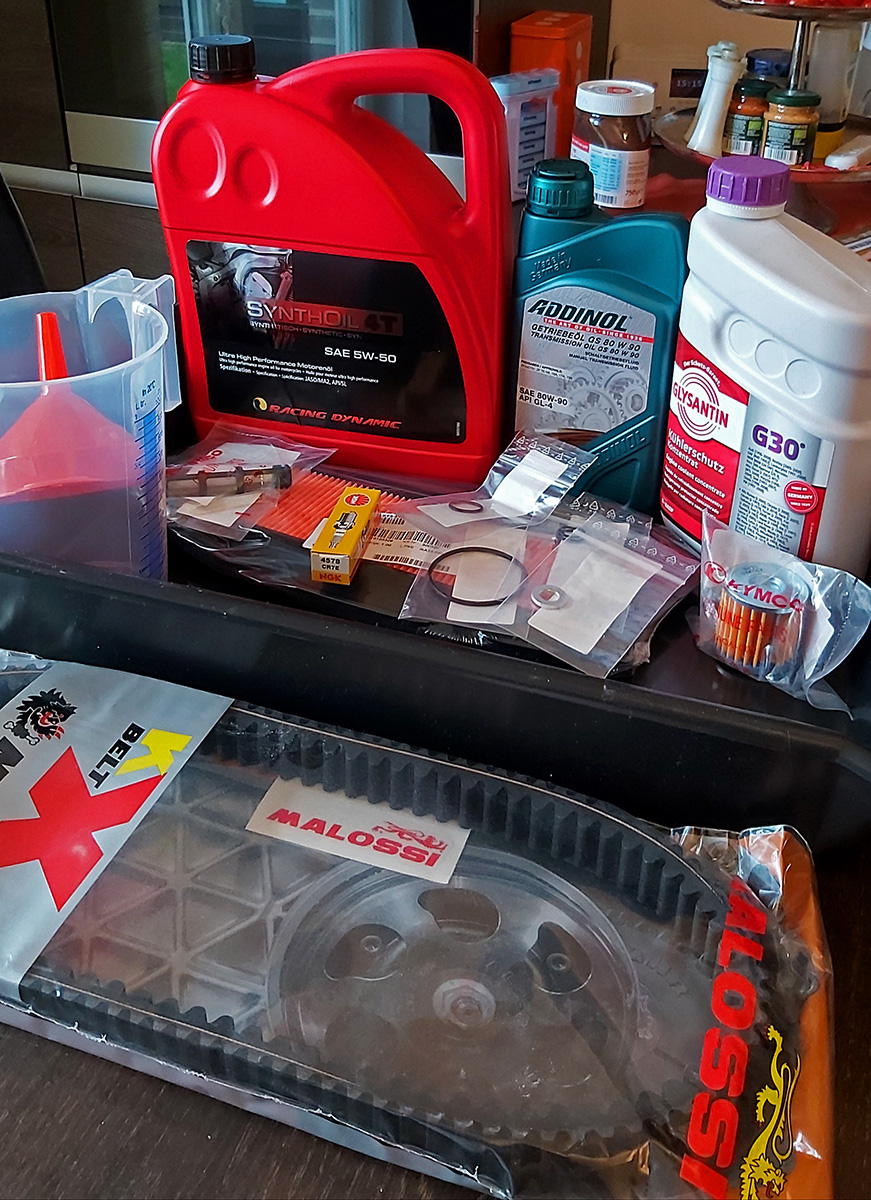

Habe jetzt das Nötigste für die erste private Wartung zusammen denke ich. Ganz wichtich: Nutella.
Bremsflüssigkeit steht im Schuppen, kommt auch neu.
Am meisten mache ich mir Gedanken um die Kühlflüssigkeitsgeschichte. Warum kann das nicht so trivial sein wie der Ölwechsel?
Warte jetzt mal nen schönen Frühlingstag ab. Bin nicht mit einer ansonsten überflüssigen Garage gesegnet, da darf es schon über 15 Grad sein unterm Carport.
Das Ventilspiel lass ich in der Werkstatt checken, soweit will ich mich nicht aus dem Fenster lehnen. Bisschen Zeit ist noch, da werd ich ein paar Youtube Videos schauen.

- Beiträge: 531
- Hat sich bedankt: 221 Mal
- Danksagung erhalten: 24 Mal
Re: Passendes öl
Ganz genau so schaut das bei mir auch aus, nur dass ich das 5W50 von Polo nun durch das von Addinol ersetzt habe.melmag hat geschrieben: 04.03.2020, 15:29 Habe jetzt das Nötigste für die erste private Wartung zusammen denke ich. Ganz wichtich: Nutella.
Ich hab da noch 4 neue Luftfilter liegen, 5 Ölfilter, insgesamt 14 Liter Öl, 4 Zündkerzen, Glysantin G30 gleich 2x 1,5L
Also ich habe nun das Kühlmittel gewechselt, mit allem drum und dran, auch mit Thermostatausbau und zu gucken, ob das fein funktioniert
Auf dem Verschluss des Deckels vom Thermostat ist sogar eine Entlüftungsschraube, diese ist GOLD wert.
Wir haben uns Zeit gelassen, um wirklich auch den letzten Rest der grünen Silikatjauche und Luft aus dem System zu bekommen.
Insgesamt hat es exakt 4 Stunden und 50 Minuten gedauert, aber es hat Spaß gemacht
Zu sehen, dass man irgendwann wirklich nur noch klarstes Wasser ablässt war schon befriedigend.
Wie die ganze Sache funktioniert hat Alex ja vortrefflich formuliert (an dieser Stelle nochmals Danke, Alex!).
Wir haben das Ganze 4x gespült und die Möhre immer wieder ordentlich laufen lassen, bis die Schläuche schön heiß waren, der Lüfter ansprang, das Thermostat öffnete usw.
Luft bekommt man echt gut raus, wie ich finde, bisl Schläuche kneten usw., ihr wisst schon Jungs
Den Ausgleichsbehälter habe ich zunächst mit diesem Temperaturmessdingsi leergesaugt und den Rest dann mit Druckluft über den eigentlichen Behälter rausgejagt.
Dabei ist es wichtig, den Entlüftungsschlauch vom Ausgleichsbehälter abzuklemmen, wusste ich, nachdem mir beim ersten Versuch, die grüne Brühe um die Ohren flog
Erst wollten wir das Teil auch freilegen, um am unteren Schlauch abzulassen, aber dafür muss man ja quasi alles abbauen.
Anschließend wieder alles zusammen, dabei schön die Orte geputzt wo man sonst nicht hinkommt und fertig.
Ich habe insgesamt etwa 1740ml 1:1 draufbekommen und der Ausgleichsbehälter zeigt 1mm unter Full.
Viel sollte da mit der Zeit also nicht mehr nachrutschen.
@ Karl
Ich habe das Kühlmittel gewechselt, weil die Emulsion aus dem Ölabscheider grünlich war und ich nun kontrollieren kann ob das jetzt was rötliches rauskommt (was ich nicht hoffe).
Ansonsten hätte ich mir das alles gespart und oben etwas grün nachgefüllt und fertig.
Ich bin echt immer wieder erstaunt, wie solide und qualitativ der XC 400 gebaut ist.
Aber nunja, 6000€ kommen ja nicht von ungefähr...
Im Mai 2021 wird er eingetauscht, gegen eine BMW F800 GT.
Bis dahin wird er mir noch viele Freude bereiten.
LG Jörn
