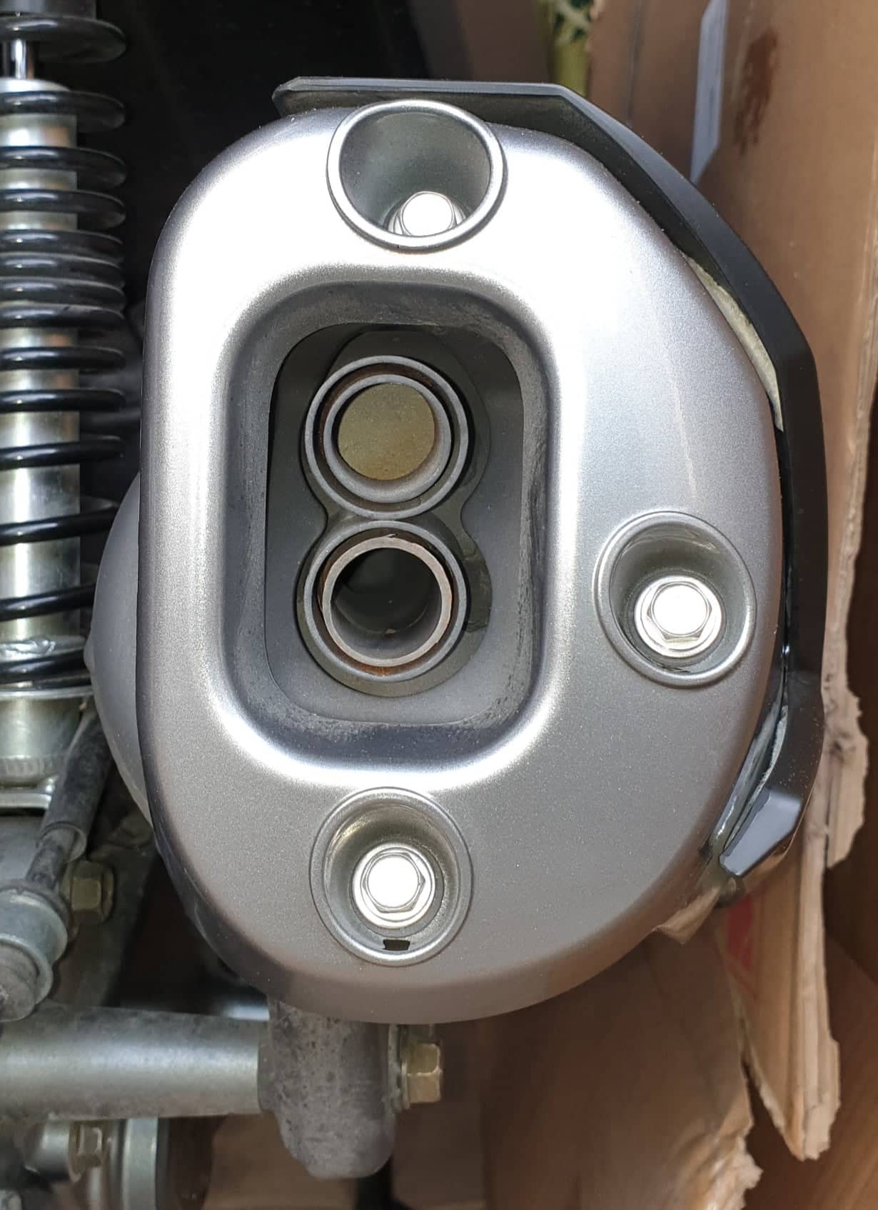

mein neuer G_dink hat 2 Augänge am Dämpfer aber der eine ist zu mit einen blech warum ?
Lg Marco

Kannst du uns sagen , welchen G-Dink du hast ?
---edit , gerade gesehen , G-Dink 300i ABS ----
Kannst du ein Foto machen , damit wir wissen , was du mit dem 2. Ausgang meinst ?

Leute , keine dummen Witze , er meint bestimmt Blech .
Ich habe mir mal den GD300iABS angeschaut , der Auspuff hat zwei Ausgangsrohre , die übereinander angeordnet sind .
Die sind aber beide zum Auspuff hin durchgängig , es ist also nicht , wie bei einigen Schiffen , Scheinschornsteine
vorhanden .
er wird uns aber bestimmt ein Foto liefern .

Hi,da ist jetzt das Bild
- KYMCO DÄMPFER.jpg (139.9 KiB) 7145 mal betrachtet

- Beiträge: 17772
- Hat sich bedankt: 1433 Mal
Re: Dämpfer Ausgang
Ähhhhm , da geht du jetzt mal bei laufendem Motor mit einem Schraubendreher rein und drückst drauf , dann sollte das ( Lehm , von Bienen reingesetzt ) alles rausfliegen und du auch mehr Leistung haben .

Natürlich habe ich das schon das ist ein dickes stück blech da kommt nur unten was raus
Lg Marco

Re: Dämpfer Ausgang
So , auch der Meister macht mal Fehler .
Nachdem ich letztens in den Auspuff mal den Finger eingesteckt habe und nichts fühlen konnte , habe ich mich heute morgen mal dahinter gekniet und tief reingeschaut .
Siehe da :
Der G-Dink 300i BS hat wahrlich einen Scheinauslass oben ! Das Blech ist nur weiter hinten , als ich das mit dem Finger fühlen konnte .
Also : Asche auf mein Haupt , es ist Serie und vollkommen normal . Ich habe mich von dem Foto irritieren lassen , denn die Farbe des Blechs ist genauso wie vom Lehm der Bienen ... dazu ist direkt von hinten aufgenommen worden und da kann man schlecht erkennen , wie tief das "Plech"

Jetzt , wo wir alle wissen , dass der G-Dink300i ABS den geilsten Fakeauspuff aller Roller hat , wird der nicht aufgebohrt

ok danke,ich hab so eine cam am 5m kabel mal sehn ob ich was seehe oder ob das loch oben einen eignen weg hat zum motorMeisterZIP hat geschrieben: 18.02.2020, 16:59 Jetzt , wo wir alle wissen , dass der G-Dink300i ABS den geilsten Fakeauspuff aller Roller hat , wird der nicht aufgebohrt
ich Könte mir aber vohrstellen das das mit €4 zutun hat und der dämpfer so wärmer wird .

schau mal bei Eintragung vom 27.5.2016,da hat Ivar das obere freigebohrt,angeblich hat er dadurch etwas mehr Drehmoment.

Ich nochmal,lt Eintragung von Ivar ist der Sound nicht so brutal laut. Ich würde es machen,notfalls kann man das Loch mit einem Schraubstopfen wieder verschließen. Bei meiner 900 er Yamaha hatte ich in beiden Schalldämpfern auch zusatzbohrungen angebracht,Sound war dumpfer,hatte dadurch mehr
Drehmoment,ca 10 % mehr,hatte ich auf einem Leistungsprüfstand messen lassen.V-Max war auch um ca 10 km/h höher als bei den originalen Modellen.
Beim Roller wird nur der Durchzug dadurch verbessert.

ALLSOOOOO
Ich Habe Gebohrt ,
mit der cam bin ich erst unten rein das geht so 15cm durch dann siehste die kleinen löcher nach oben hatte ich nichts gesehn,also habe ich gebohrt und es ist in der kurve des abgasleitungsrohr wo denn dämpfer durchläuft und es ist jetzt Deutlich Lauter im stand, beim beschleunigen wird es leiser finde ich.
ein 20mm Bohrer Braucht man...
Mal sehn ob ich es lasse..
Lg Marco

ja schon aber zu laut ist auch nichts, der abzug ist auch deutlich besser jetzt.mal sehn

Hallo nur so zu info,
das loch ist wieder zu, ich bin zum Tüv gefahren und hab da mal Messen lassen, im stand 93dp und bei vollgas 101,3dp
das ist doch mal sound
es Bast eine endhüllse von 18mm kupferohr rein schaut auß wie vorher
Lg Marco
