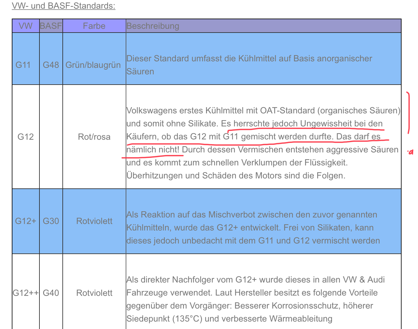

alles und jedes darf man nicht mischen, ich hänge mal ein Beispiel an.
Wenn das „moderne“ Zeug drin ist wird es einfacher. Sonst verklumpt man die Soße und verstopft den Kühler und dann kühlt es eben nicht mehr

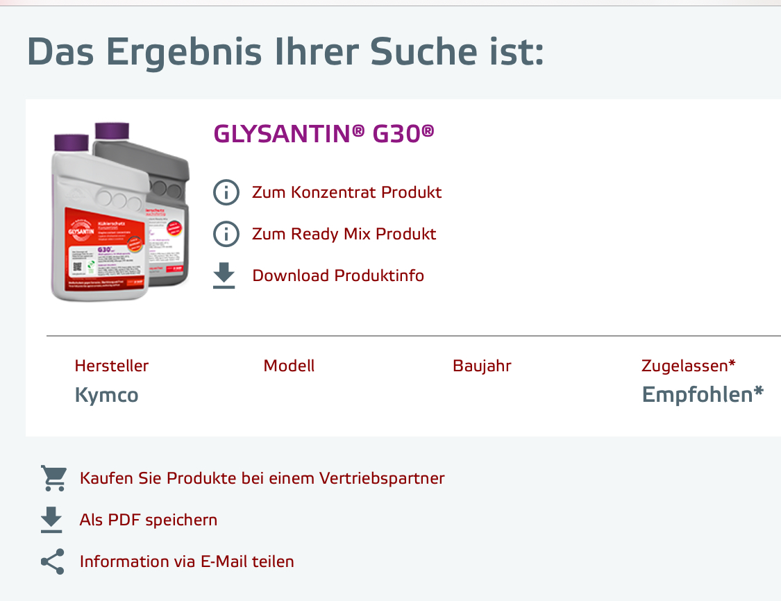

Ich habe bei meinem alten Roller einfach das alte (grüne) Zeug abgelassen, mit destilliertem Wasser was noch im Keller war aufgefüllt, Motor kurz laufen gelassen ohne das er heiß wird, abgelassen, neu befüllt, laufen lassen, ablassen.....usw. So ungefähr 3x. Das geht ja schnell und man sieht wie das Wasser jedes mal sauberer raus kommt.
Dann mit einem fertig gemischten G30 wieder neu befüllen. Dann kann man sich nicht „vermischen“
und fertig.
Der Produktfinder von BASF schlägt für Kymco auch das G30 vor.
