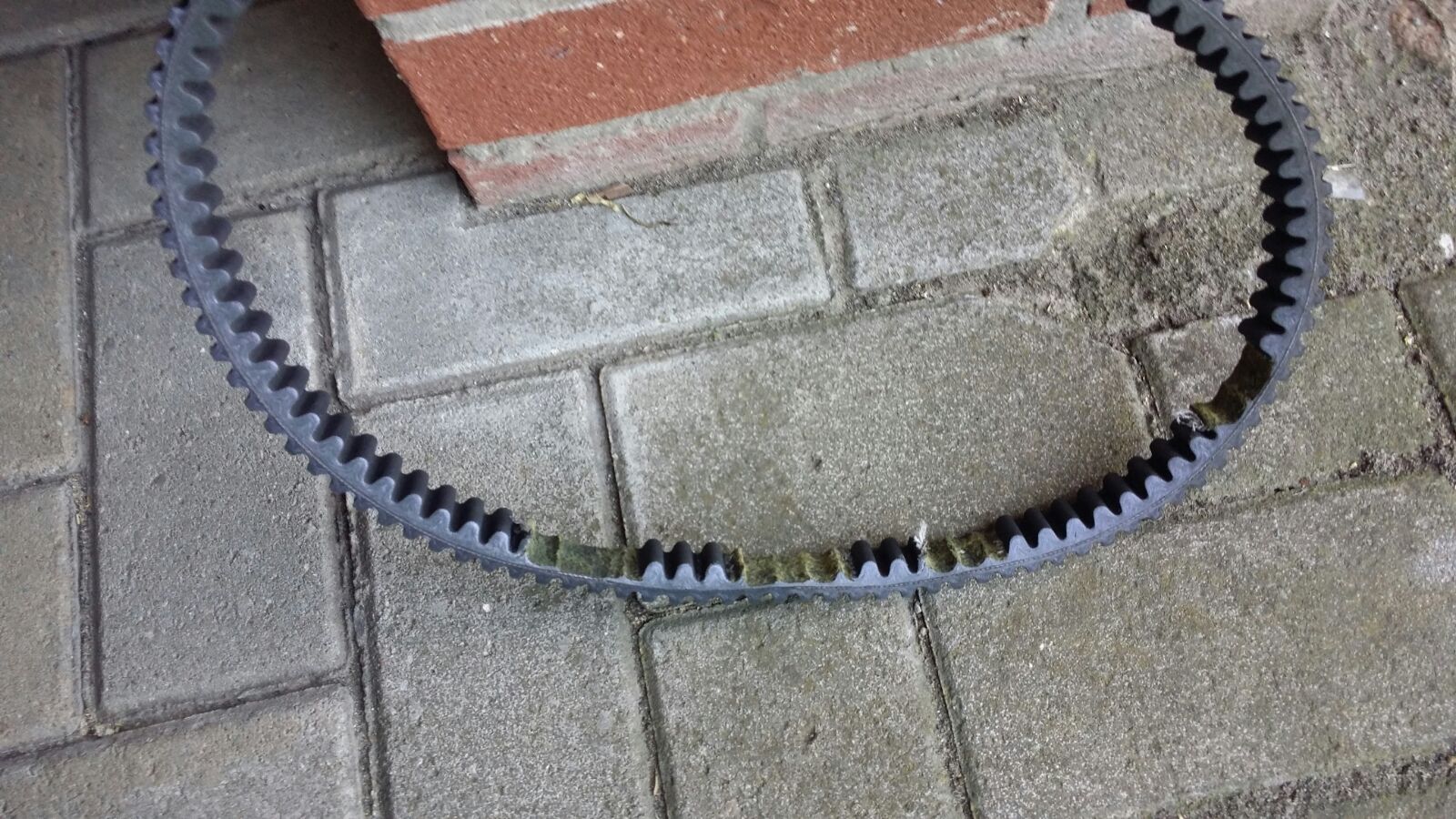

Hier ein Malossi Antriebsriemen der keine 1000 Km hinter sich hatte.
Solche Ausrisse entstehen bei voller Geschwindigkeit (130 Km/h) wenn der Riemen über die Steigung der Riemenscheiben hinaus in die Vario gezogen wird.
Bei 130 Km/h und 8200 U/min. bekommst du nicht das geringste von mit.
Merken wird man es allenfalls beim anfahren etwas,dass setzt aber voraus, dass der Riemen mit den Ausrissen die Riemenscheiben umschlungen hat und es einen kaum merklichen Ruck gibt.
Dieser Ruck kann aber auch einen Riss des Riemen bedeuten,kommt darauf an wie stark man beschleunigt.
Mit Vorboten kannst du getrost vergessen,es knallt einmal und das war's.
- Lempi007
- Beiträge: 728
Re: Sind die Antriebsriemen vom 300er u. 350 identisch
Kann ich nur bestätigen!!
Ein Malossi sah bei mir nach 8000km genau so aus.
Wer Wert auf Qualität legt, kommt am Original nicht vorbei.
Den letzte Original hab ich nach 40.000!! Km wegen einem anderen Schaden wechseln müssen. Sonst wäre er noch länger drin geblieben.
Wollte einfach mal den Härtetest machen. Aber 40.000 sind ja auch schon ne Hausnummer.
Aber man siehst, ich hab damals auch mal ne billige Wurzel ausprobiert. "VERSUCH MACHT KLUCH !"
Wenn einem der Riemen 200km vor der Haustür wegfliegt, wird man schlauer.
.....Lempi
.....Lempi
