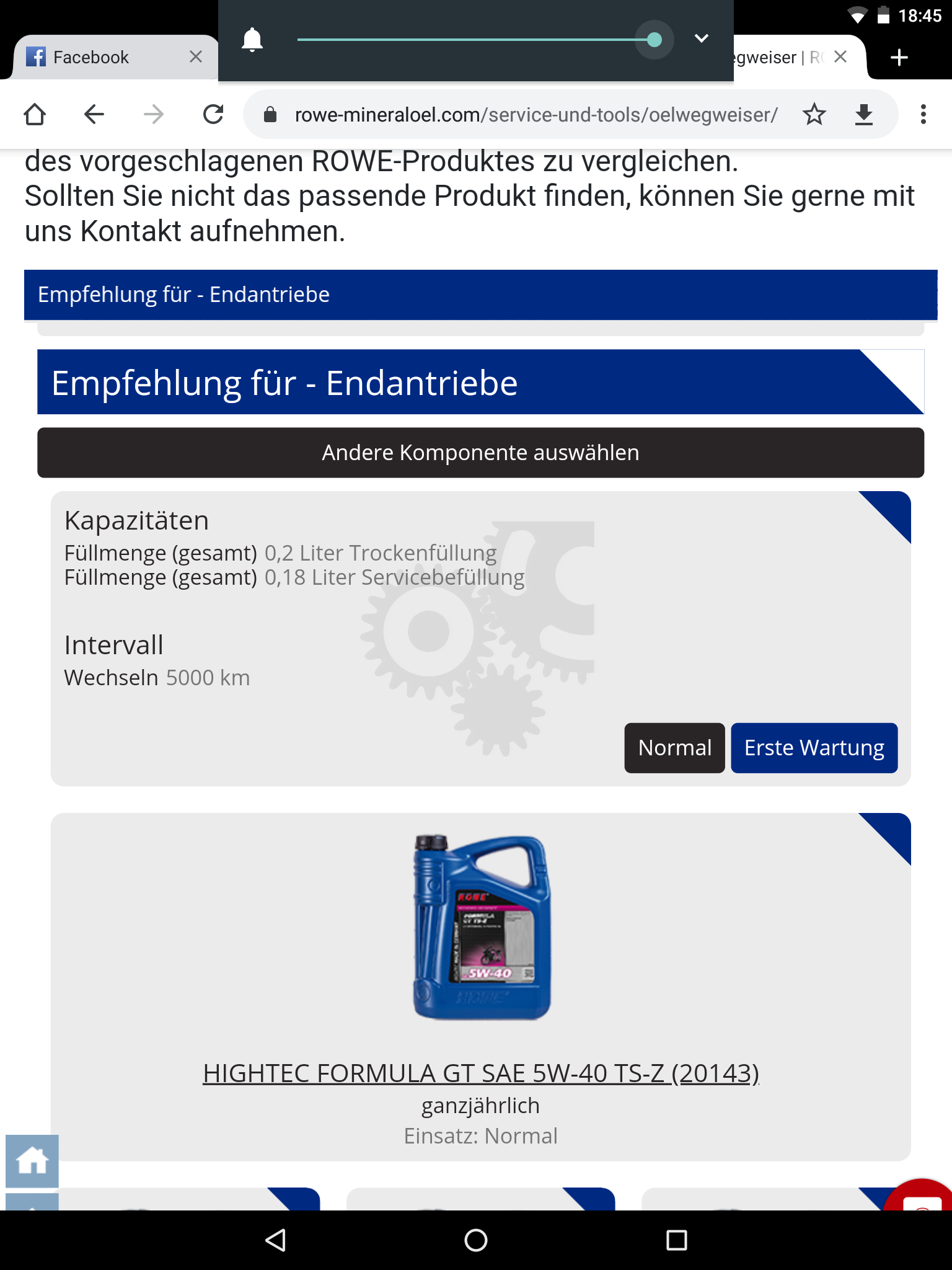

https://rowe-mineraloel.com/service-und ... wegweiser/
So steht es erstmal bei Rowe.
Castrol und unzählige andere Hersteller empfehlen immer wieder das gleiche.
- Screenshot_20191023-185129.png (855.13 KiB) 4218 mal betrachtet

Findest Du oft auch bei Motoröl, zumindest in den Werkstatthandbüchern. Servicebefüllung ist der Ölwechsel, wird wohl nicht alles durch die Ablassschraube rausgehen, Trockenbefüllung z.B. nach Öffnung, Demontage und Putzen.

das sind Fehler in den Datenbanken. Die Firmen kaufen die Datensätze nur zu. Auf Fehler wird das nicht kontrolliert. Kenne ich öfters.

Ok, das es mal an einem Modell vorkommt,könnte man davon ausgehen.mopedfreak hat geschrieben: 24.10.2019, 07:00 Hi,
Viele Grüße, A
Aber diese Empfehlung gehen ja nicht nur auf Kymco und ein Öl Hersteller, sondern,kannst auch Piaggio,sym oder eine Marke deiner Wahl eingeben.
Irgendwie stößt immer wieder auf ein 40 er Öl.nur das,das Öl immer eine MA2 Freigabe Besitzen,das eigentlich für Motorräder mit Motor, Getriebe und Öl Bad Kupplung geschmiert werden.

weil es ein Fehler in der Datenbank ist. Da stht keiner dahinter der das nochmal nach kontrolliert, dass wird 1:1 Copy & Paste gemacht...
Hier mal ein Auszug eines Ölfinders, eines Großen Ölherstellers:
Viele Grüße, AlexObwohl diese Daten mit höchster Sorgfalt zusammengestellt wurden, um Genauigkeit und Vollständigkeit sicherzustellen, wird mit Ausnahme der gesetzlich geforderten keinerlei Haftung für die Richtigkeit der Angaben oder für Schäden und Verluste die aus Fehlern oder Auslassungen in den gegebenen Informationen entstehen, übernommen. Durch Zugriff auf und Verwendung dieses Ölratgebers bestätigt der Nutzer, dass er/sie über die Erfahrung, das Wissen und die Fähigkeit verfügt, um die erforderliche Wartungsarbeit auf sichere und verantwortungsvolle Weise durchführen zu können. Er/Sie gewährt dem Herausgeber Haftungsfreistellung und verpflichtet sich, den Herausgeber vor Schäden, Verletzung und Schadensersatzforderungen sowie vor Strafen zu schützen, die aus einer falschen Interpretation oder falschen Verwendung der veröffentlichten Informationen entstehen.
