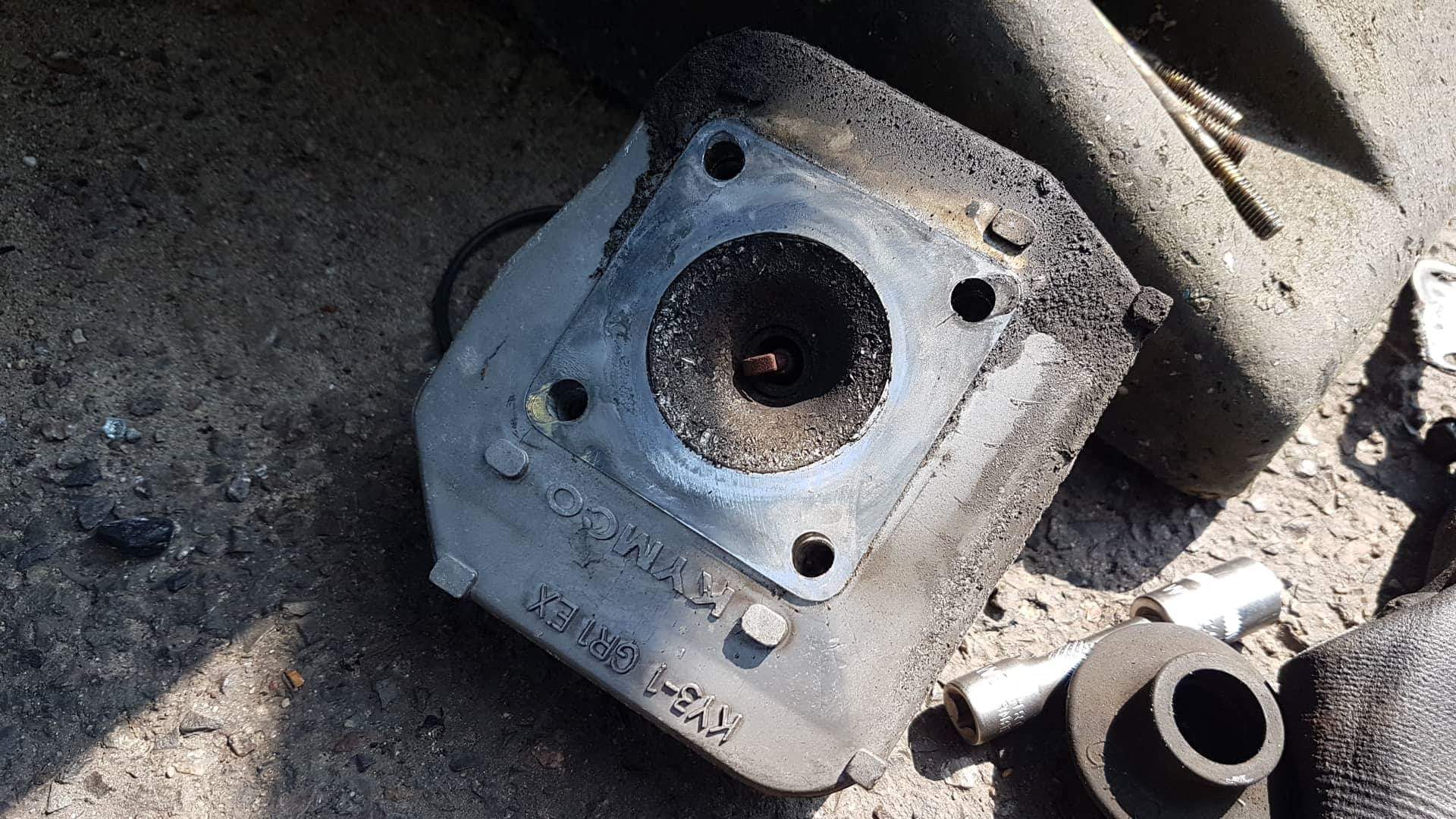

So... Genaue fehler/Ursache such ich gleich... Aber der zylinder muss wohl neu.
Noch kein plan warum... Auf der heimfahrt ging er erst ab wie ne Rakete, dann fing er an komisch zu klingen (schwer zu beschreiben)... Beim Versuch schonend weiter heim zu kommen ging er aus.
Vor Ort spontan geschaut... Gefühl kaum noch Kompression, und kolben sowie decken mit kratern übersät.
Als ich das letzte Mal sowas sah, hatte es mir in meiner simson nen kolbenring zerlegt (nur fuhr die noch mit reduzierter Leistung weiter)... Mal sehen was es diesmal is.
Ergo ich brauch definitiv en neues kolben zylinder Set.

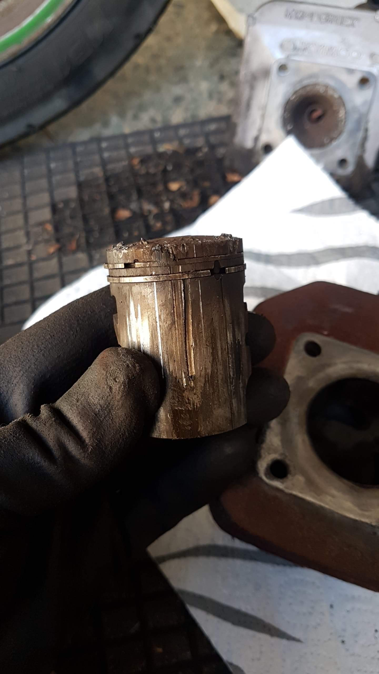

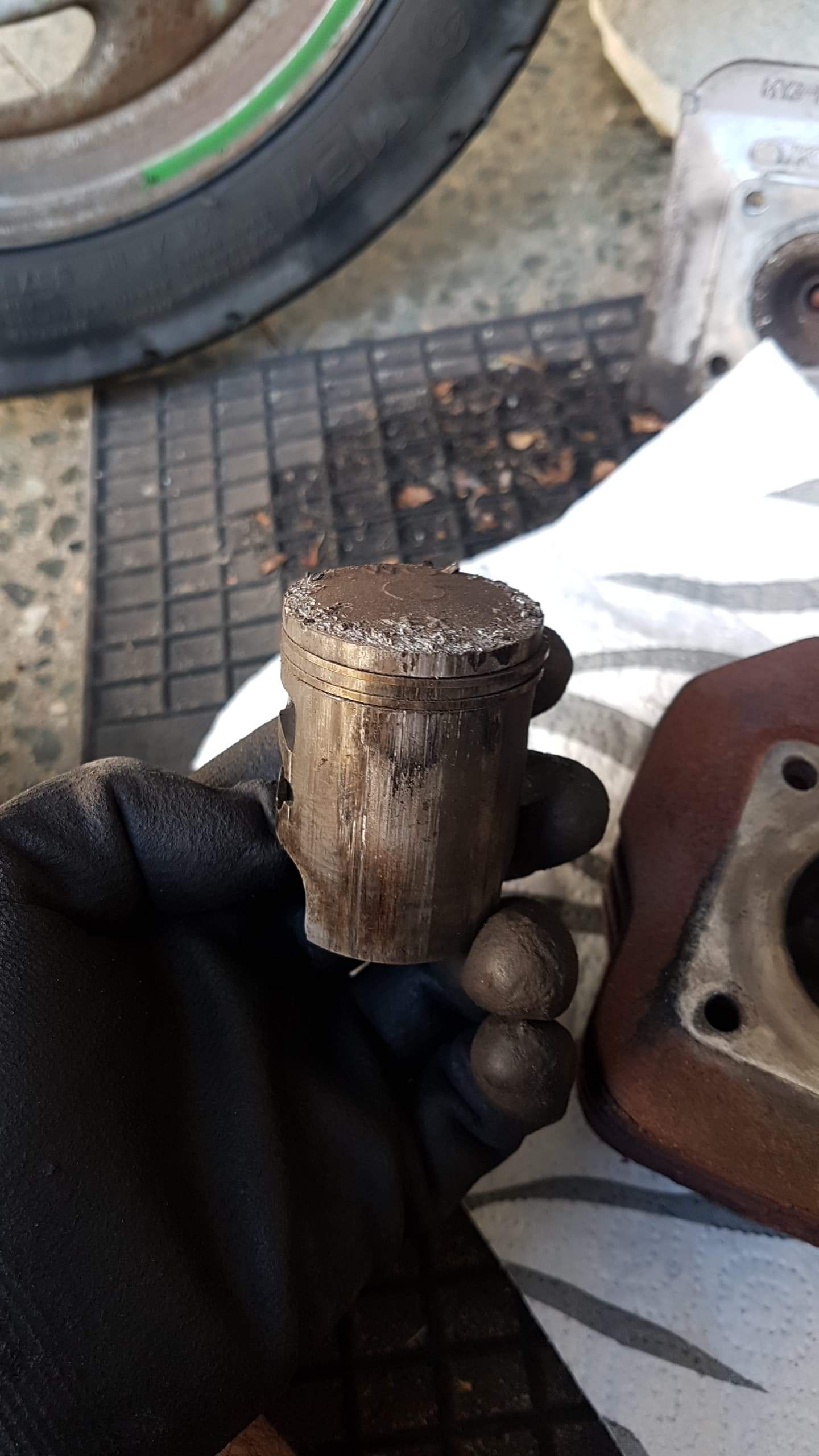

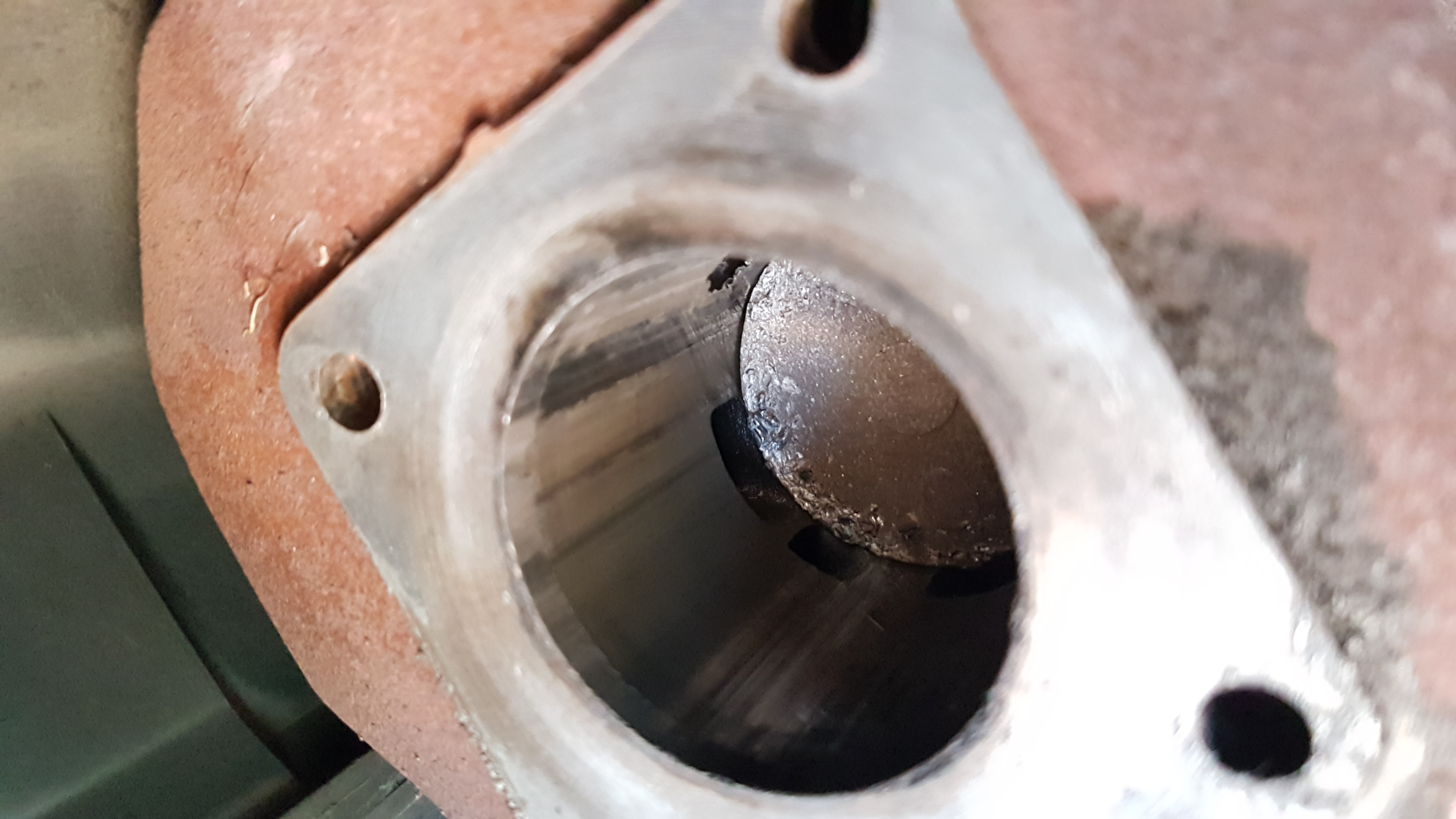

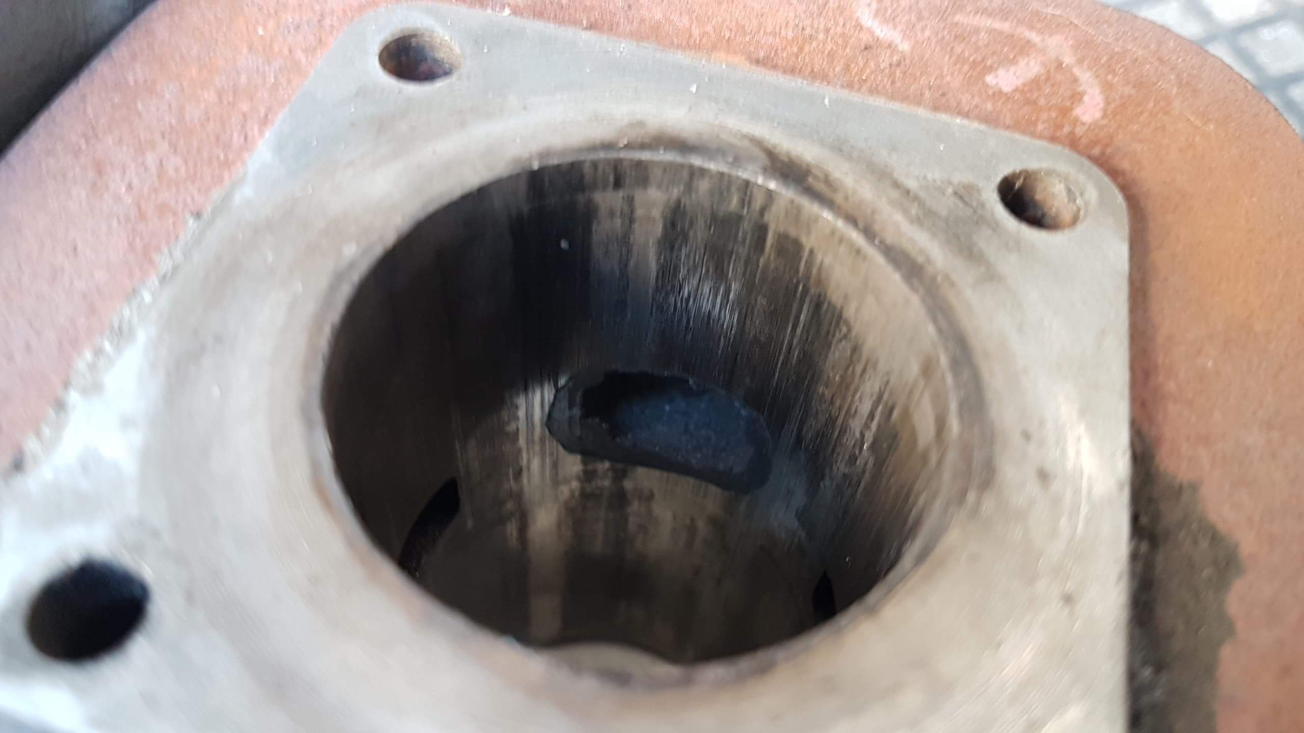

ob "der Zylinder neu muß", kann man erst sagen, wenn man die Kolbenlaufbahn sehen kann.
Aber deiner Schilderung entsprechend, tippe ich mal - ohne Gewähr und völlig unverbindlich - daß du dir einen richtigen Kolbenklemmer, wahrscheinlich sogar einen Kolbenfresser, eingefangen hast.
Da hat dein Feingefühl versagt ...
Und nochwas!
Für ALLE, die hier im Forum so gerne über das Einfahren die Parole verbreiten "braucht man nicht (mehr), gleich Vollgas!"
Man sieht auf den Fotos sehr schön den rost-roten Grauguß-Zylinder!
Da ist also nicht nur eine Grauguß-Zylinderlaufbuchse drin! Und alleine die würde schon ein Einfahren erforderlich machen!!!
So ein Graugußzylinder in Paarung mit einem Aluminium-Kolben,
ist die Garantie dafür, daß man einen Kolbenfresser bekommt, wenn man den Motor nicht (richtig) einfährt!
Und zwar wegen der unterschiedlichen Zeit, die Gußzylinder und Alukolben benötigen um auf Betriebstemperatur zu kommen und ihr Betriebsmaß zu erreichen!
Viel Spaß also - mit Vollgas und ohne Einfahren!

Was mich etwas stutzig macht... Der zylinder is Furz trocken. Nich Gas ggf die Ölpumpe versagt hat?

Zylinder ganz trocken?
Ja, da liegt die Vermutung nahe, daß die Ölpumpe gehimmelt ist. Ein gemeiner Schaden.
Nun, nach 23 Tausend plus könnteste ja mal Kurbelwelle, Lager, Wellendichtringe, Zylinder und Kolben neu spendieren.
Und dann halt mit Mischung fahren.
Übrigens, meines Wissens reicht für Zweitakter das einfachste Benzin ... nur so am Rande ...
Ich empfehle ja auch vollsynthetisches Motoröl. Dabei ist allerdings ein Haken. Wenn der Motor vorher längere Zeit mit mineralischem/teilsynthetischem Öl zugekokt wurde,
kann das Umsteigen auf vollsynthetisches Motoröl dem Motor den Todesstoß versetzen ... weil das vollsynthetische diese Verkokungen auf- und ablöst.
Und wenn diese Bröckelchen dann in die KW- oder Pleuellager kommen, kann es knirschen ... Folge: Motor hinüber!

Am Öl kann es nicht gelegen haben , so wie der Kolben glänzt . Ich tippe mal darauf , dass da noch Reste im Kurbelgehäuse waren .

Is auch meine Vermutung. Dem schadensbild nach is irgendwas über den Stützkanal reingekommen.MeisterZIP hat geschrieben:Am Öl kann es nicht gelegen haben , so wie der Kolben glänzt . Ich tippe mal darauf , dass da noch Reste im Kurbelgehäuse waren .
Mir viel am letzten zylinder schon auf, dass das Ausmaß des Schadens nich ganz zu der geringen Menge die vom kolbenring fehlte passt. Jedoch deutet nix auf weitere Schäden hin... Kein Spiel am KW und pleul, Lager & nadellager scheinen io zu sein.
Und beim Ausbau des alten, hab ich brav das KW Gehäuse abgedeckt bevor ich kolben und zylinder trennte... Kam auch nix rausgefallen.
Nervt... Nochmaln neuen zylinder bestellen und von vorn das ganze.
Sprit war 1:30 (ultimate + vollsyntetisches Öl) und die ölpumpe lief auch noch mit.
