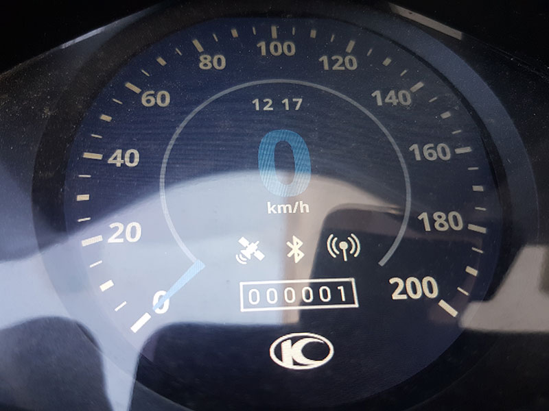

Kilometerstand: 0
Bin umgezogen und hatte den Roller längere Zeit ca 2 Monate nicht genutzt. Batterie in dieser Zeit abgeklemmt.
Ergebnis im Juni war mein Zählerstand 0
Anscheinend kann man den alten Zählerstand nicht wiederherstellen!
Tipp: Falls jemand einen gebrauchten Roller kaufen möchte, Serviceheft und Rechnungen genau kontrollieren um Kilometerstand zu prüfen!
