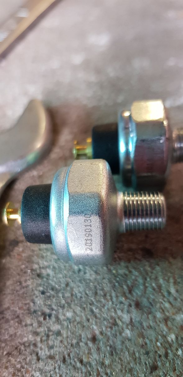

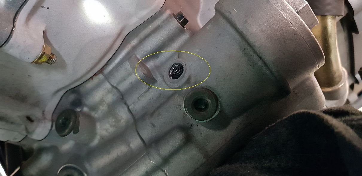

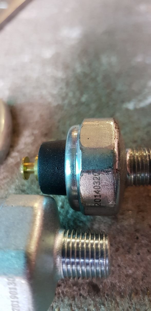

Re: Hilfe: Öldruckschalter
Mal sehen, ob's wieder funktioniert.
Erstmal das wichtigste:
Schalter "alt":
Schalter neu:
Einbauort:
Hmm...krieg' schon wieder Hunger...
Schalter "alt":
Schalter neu:
Einbauort:
- seppi850
- Beiträge: 293
- Danksagung erhalten: 27 Mal
Danke sehr gute Fotos.Direkt hinter dem Ölfilter gut zu sehen. Es kann ja jeden treffen.
Ich hoffe du hast jetzt Ruhe.
Gruß in die Runde
Gruß in die Runde
