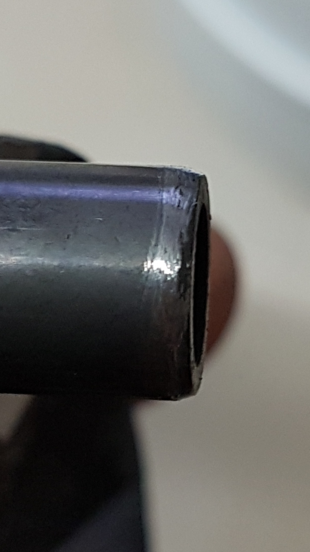

Ich habe mir die hakelige Vario mal genauer angesehen und einige kleine Änderungen vorgenommen, die wie ich finde, sehr viel gebracht haben.
Punkt 1:
Die Varioplatte hat maximal 0,1mm radiale Luft in den Stiftführungen. Das hört sich vieleicht viel an, ist es aber nicht. Die verbauten Iglidurbuchsen mögen keine scharfen Kanten. Daher habe ich die Zylinderstifte am Übergang der geschliffenen Zylinderfläche zum Kopf leocht entgratet.
Punkt 2:

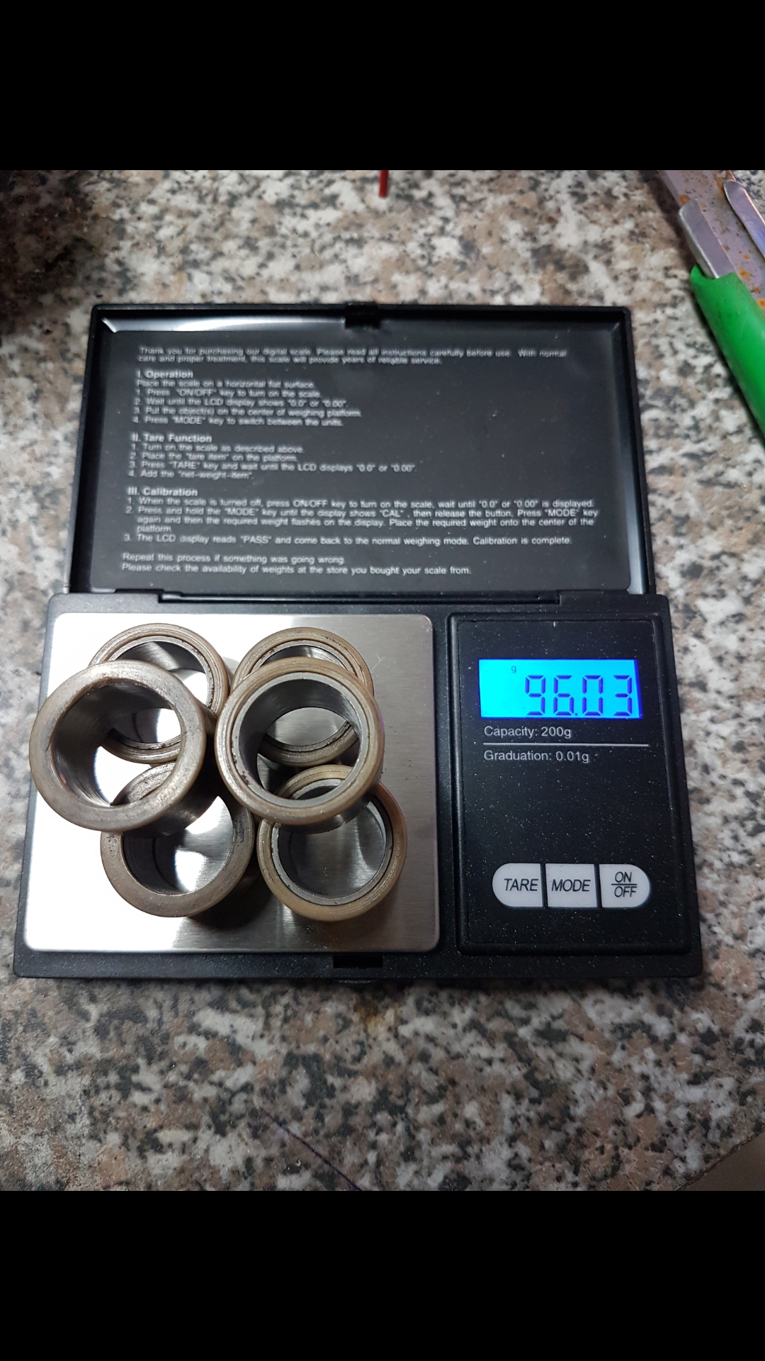

Ich habe die originalen Gewichte nachgemessen, und Abweichungen von 0,2g festgestellt. Da die Zentrifugalkraft im Quadrat ansteigt, machen sich unterschiedliche Gewichte bei einer Variomatik, die nicht viel Luft hat, negativ bemerkbar.
Als ich schon dabei war, habe ich die originalen Variorollen gleich auf 16 g reduziert.
Inzwischen habe ich noch auf die 15g FR-Pulleys gewechselt und diese ebenfalls auf das geringste Gewicht gebracht.
Die Vario funzt jetzt seit fast 1900 Km einwandfrei.
Es ist halt wie immer: "Viele Kleinigkeiten ergeben ein grosses ganzes".

Jo, inzwischen habe ich 16er Pulleys drin, seitdem ist die Ruckelei kein Thema mehr. Den Kniff mit dem entgraten lass ich mir mal durch den Kopf gehen.
Entgegen aller Wissenschaft habe ich ein paar Moleküle Lagerfett an die Stifte appliziert. Obs was beiträgt kann ich nicht sagen, aber der Roller schnurrt jetzt einwandfrei.
