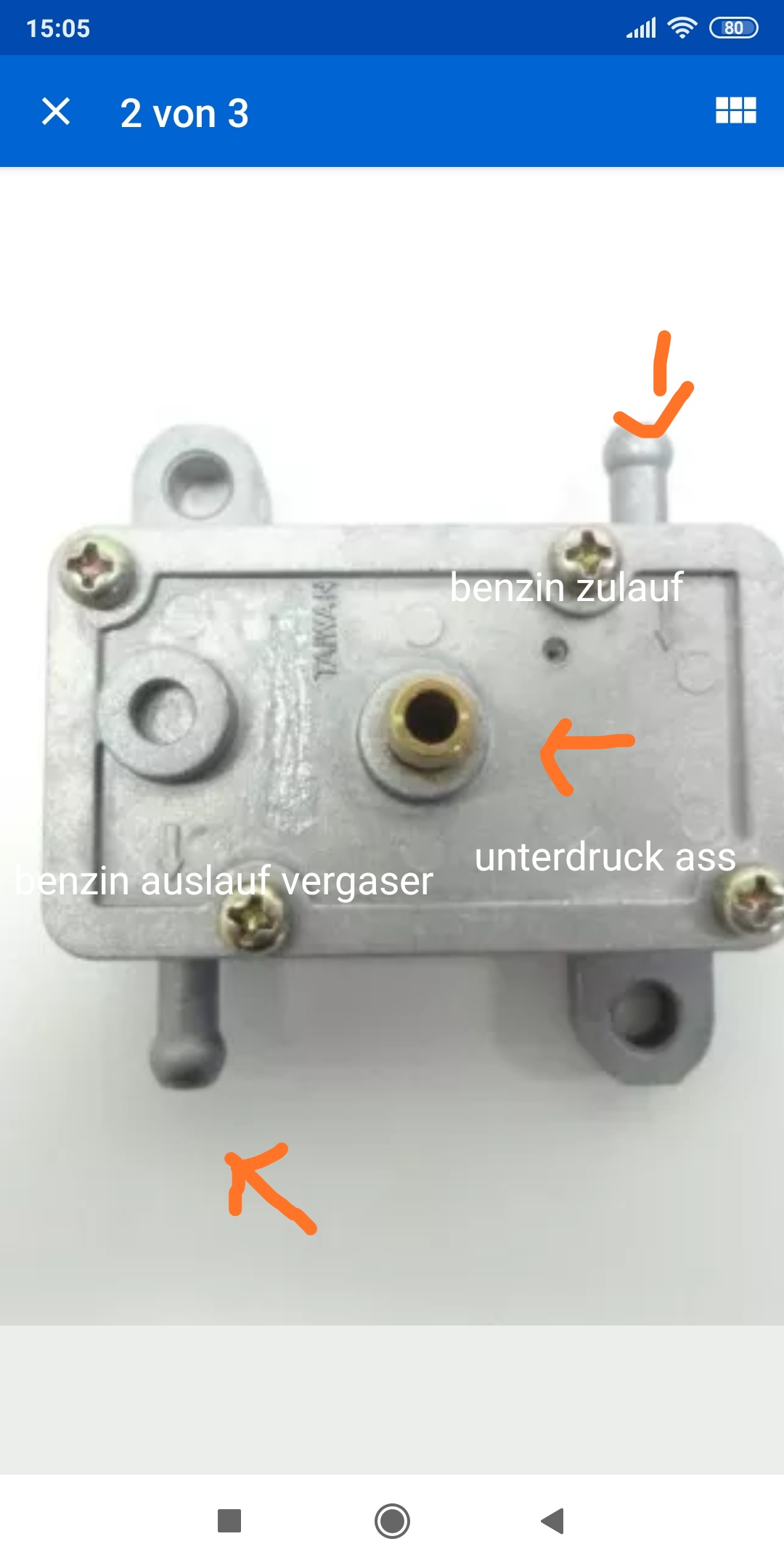

Hallo bitte um info.
Es geht um die unterdruckpumpe die mit den drei anschlüssen.
Liege ich falsch bitte um info benzin zulauf benzin auslauf und ass anschlus.
Bei mir ist es so da wo der ass ist da geht der benzin hin. Da wo normalerweise benzin kommen müsste (Vergaser )kommt garnichts kann es sein das die pumpe defekt ist.
Jetzt will ich den hier bestellen
- IMG_20190617_151338.jpg (198.97 KiB) 4855 mal betrachtet

Ja, oder dass er kein Unterdruck bekommt. Unterdruckschlauch mal kontrollieren.

Hi und dankeDaxthomas hat geschrieben: 17.06.2019, 17:13 Ja, oder dass er kein Unterdruck bekommt. Unterdruckschlauch mal kontrollieren.
Wenn ich die schläuche so anschließe wie es sich gehört läuft der roller nicht.
Schläuche wurden erneuert aber benzin gehört ja in den vergaser und nicht in den ass mache ich das nicht läuft der nicht.

Im Ansaugstuzen wird nur intervallartig Unterdruck erzeugt. Wenn du an der Pumpe saugst bewegst du die Membran.
Hast du schon den Rat mit dem Gefällebenzin ausprobiert?

Wenn die Pumpe , wie du es bezeichnet hast , angeschlossen ist , sollte Sprit gefördert werden , geht dann links hinten seitlich an den Vergaser .
Wenn der Sprit dagegen aus dem Unterdruckschlauch des Ansaugustutzen fließt , wie soll das gehen ? Dann hätte die Pumpe ja keinen Unterdruckanschluss und würde nicht arbeiten .

Gefällebenzin ? Sorry nein habe ich nicht. Mein Tank liegt niedriger als der vergaser.Hasi hat geschrieben: 17.06.2019, 21:59 Im Ansaugstuzen wird nur intervallartig Unterdruck erzeugt. Wenn du an der Pumpe saugst bewegst du die Membran.

Um den Motor bei einer defekten Pumpe ( um diesen Defekt einzugrenzen ) zum Laufen zu bringen , muss man Sprit durch einen externen Behälter in den Vergaser laufen lassen , der höher als der Vergaser positioniert ist . Das ist die Sache mit dem Gefälle .
Benzinpumpen gehen recht selten kaputt ( also die hier mit Membran ) , meistens sind die Ventile innen verklebt , wenn sonst alles an Anschlüssen intakt ist .

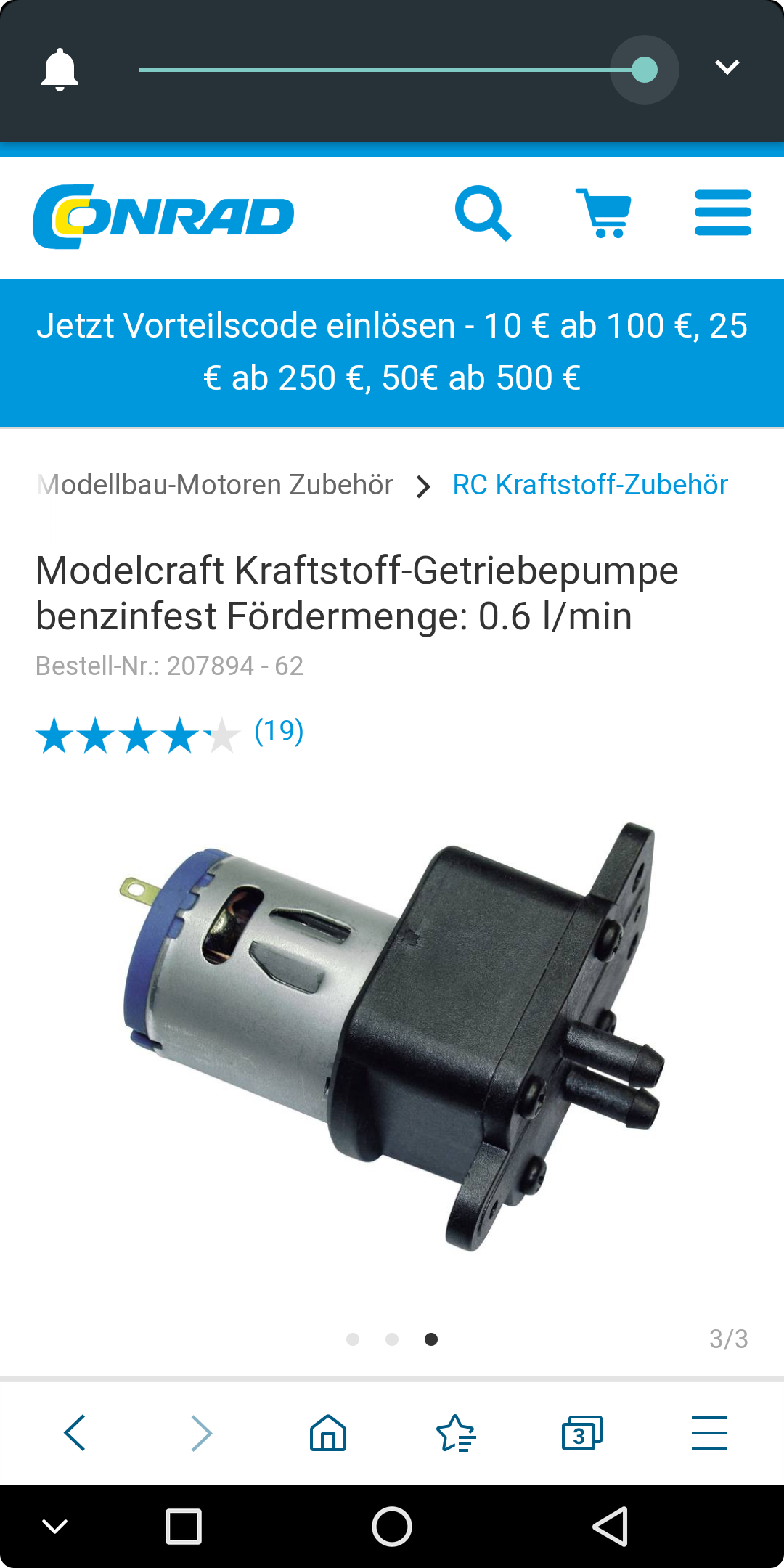

Hallo meister kann ich anstatt eine unterdruckpumpe mechanische eine elektrische nehmen zb den hier.MeisterZIP hat geschrieben: 18.06.2019, 07:17 Wenn die Pumpe , wie du es bezeichnet hast , angeschlossen ist , sollte Sprit gefördert werden , geht dann links hinten seitlich an den Vergaser .
- Screenshot_20190625-083218.png (535.72 KiB) 4715 mal betrachtet

Warum denn so kompliziert. Nimm einfach einen alten Behälter, schließe den Kraftsoff mit Nippel dran, halte den Behälter höher als den Vergaser und du hast Gefällebenzin zum testen.
Die Mopedpumpe kann man auch günstig nachkaufen. Zum Bsp. bei Racing Planet. Da ist nichts mit Strom, es reicht der Unterdruck vom Ansaugstutzen.
Zusätzlich empfehle ich Dir ein Buch, nimm das vom Meister gibt's auch bei Racing Planet. Da wird die Funktion immer sehr gut erklärt und Du weist dann was und warum Du es tust.
Ein bisschen mehr Mühe geben, nur im Forum zu lesen ohne etwas zu verstehen. dass wird nichts.

Es gibt keinen Richtwert, was die Unterdruckpumpe schaffen muss. Wenn der Widerstand zu groß wird fördert die nichts mehr da das SNV schließt. Bei der elektrischen, die fördert fröhlich weiter und der Vergaser läuft dann vielleicht über.
Nochmal, warum so kompliziert? Deine vorgeschlagene Pumpe fördert 36 Liter, damit ist der Tank in 20 Minuten leer. Zum Probieren geht Deine Pumpe auch aber nicht zum Betreiben.
