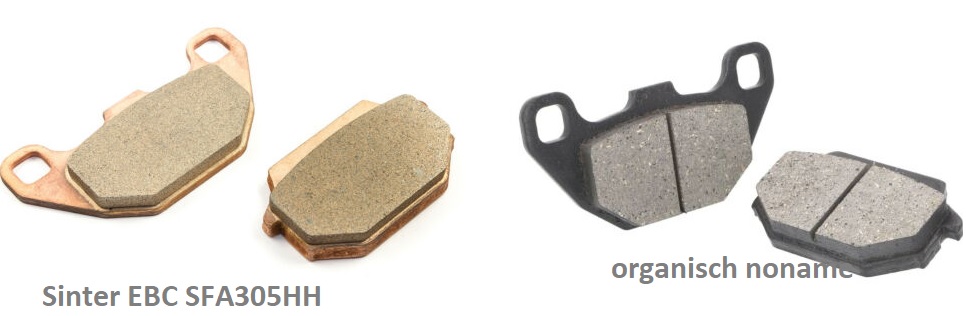

hey organische Bremsbeläge oder Sinter EBC SFA305HH
kann mir jemand sagen ob die Bremsscheibe beim DJ50s Guss oder Stahl ist?
Sinter EBC SFA305HH sollen bissig sein, nicht das es zu stark ist für die Vorderbremse

ausprobieren. Den schlussendlichen Biss der Bremse bestimmst Du mit der Handkraft am Hebel.

Ist eine Bremsscheibe aus Stahl .
Die EBC FA305HH sind meines Erachtens nach mit das Beste auf dem Markt ,verbaue ich regelmäßig .

Original Bremsbeläge haben einen Schlitz in der Mitte, die anderen nicht, gehe davon aus das es keine Sicherheitsfunktion ist.
Vielen dank für den Ratschlag
