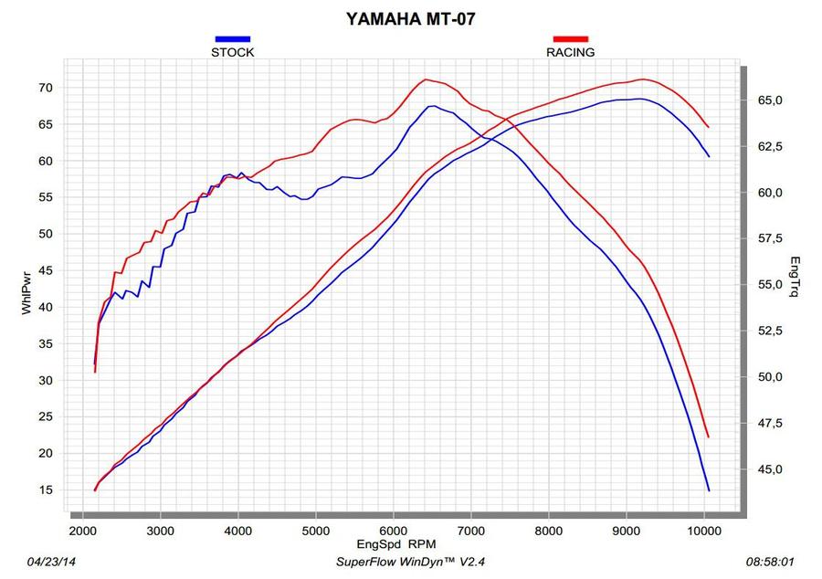

Die Maximalleistung des XCiting-Motors gibt Kymco bei 7.500 U/min an.
Bei 8.000 U/min @ XCiting 400, wenn offiziell der Begrenzer greifen soll, liegt die Leistung vermutlich (zumindest erfahrungsgemäß) schon mindestens 5-10 Prozent niedriger.
Nach der Nennleistung geht es steil bergab, das ist einfach Physik und nicht zu ändern. Hab mal ein auf der Platte gespeichertes Leistungsdiagramm angehängt, um den Verlauf grafisch zu verdeutlichen, das ist bei jedem Kolbenmotor so.
Eine Drehzahl von 8.700 U/min beim XCiting 400 lässt nur drei mögliche Alternativen zu:
