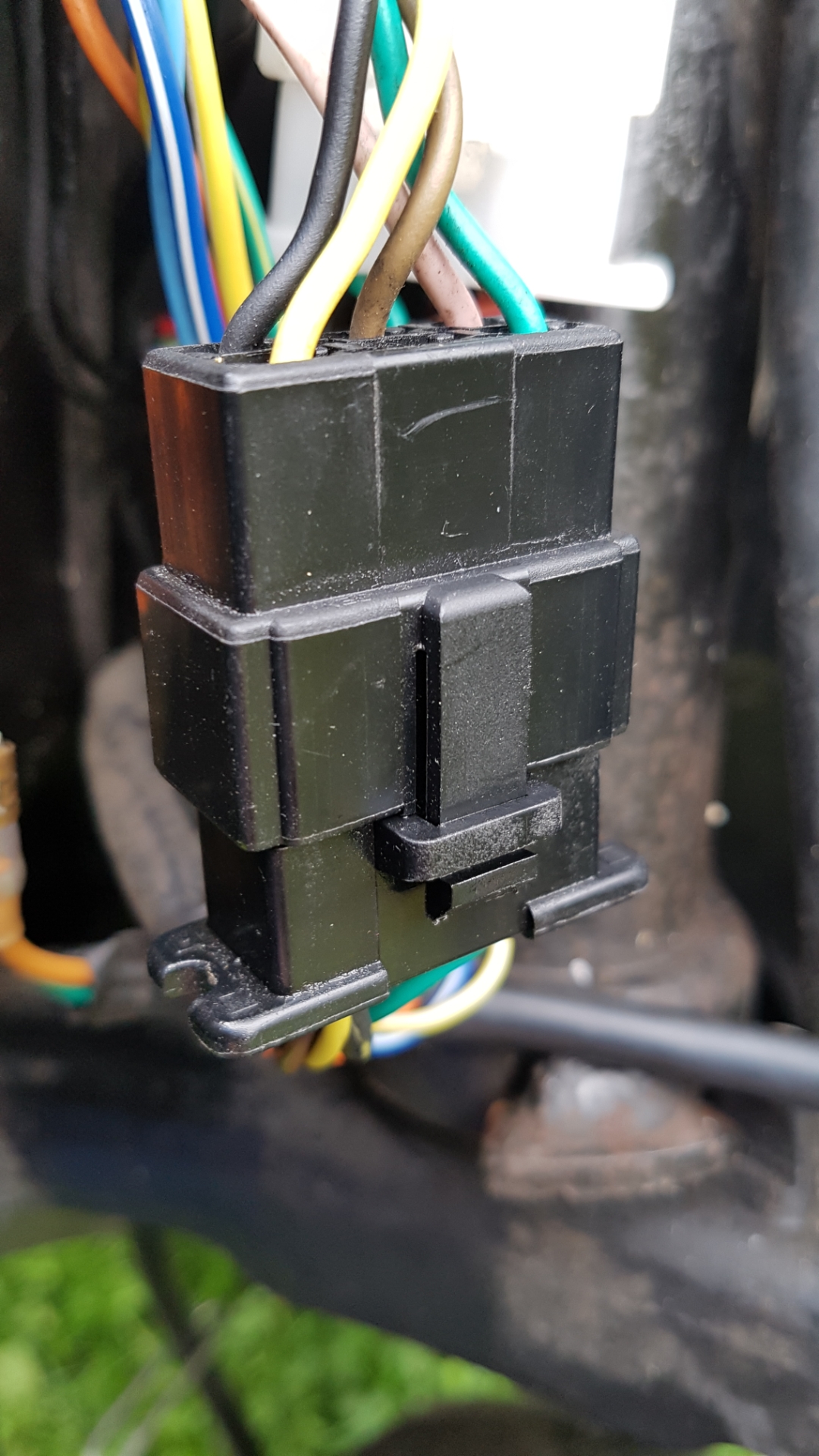

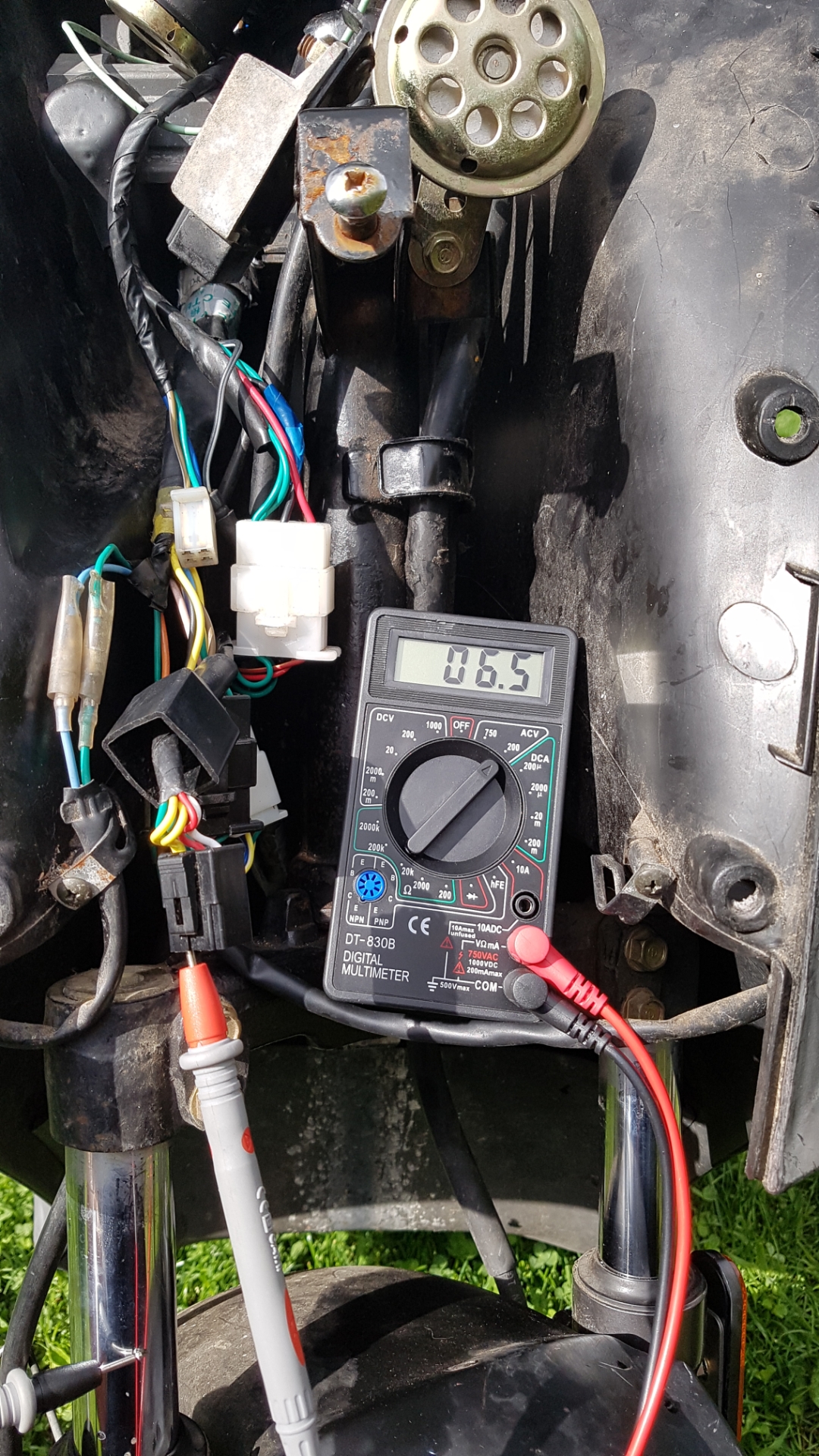

Hallo. Bin schon seit 3 Wochen am reparieren. Anfänger((((. Habe schon alles ausprobiert, und glaube habe angefangen etwas zu verstehen)))
Kann mir jemand sagen, an welchem Kabel( Farbe) Strom Anliegen soll????
DANKE
DANKE
- Das ist der Stecker, der zum Rechten Schalter geht
- Screenshot_20190502-160034_Gallery.jpg (1.2 MiB) 4775 mal betrachtet

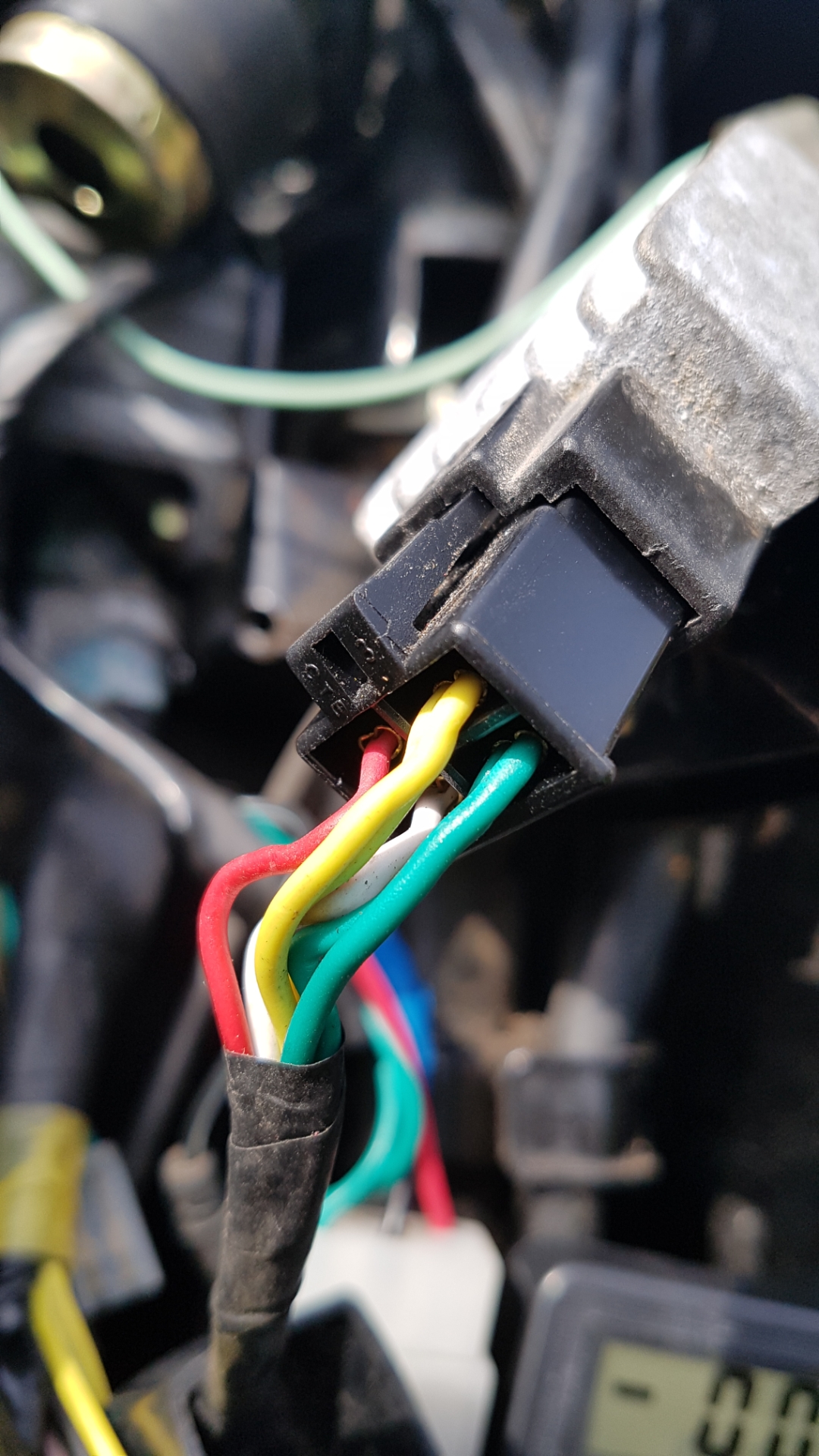

- Nur Schwarz mit Strom
- Screenshot_20190502-204136_Gallery.jpg (1019.52 KiB) 4756 mal betrachtet

Kymco liebt die Farbe grün, aber bitte ohne Garantie. Mit der Suchfunktion findest Du sicher näheres.

Du solltest einen Roller haben , bei dem das Licht nur angeht , wenn der Motor läuft ( bitte also nochmal die genaue Bezeichnung des Rollers mitteilen ).
Dann muss man Wechselspannung prüfen .
Ggf eine pm an mich schreiben , dann gibt es den passenden Schaltplan via mail .

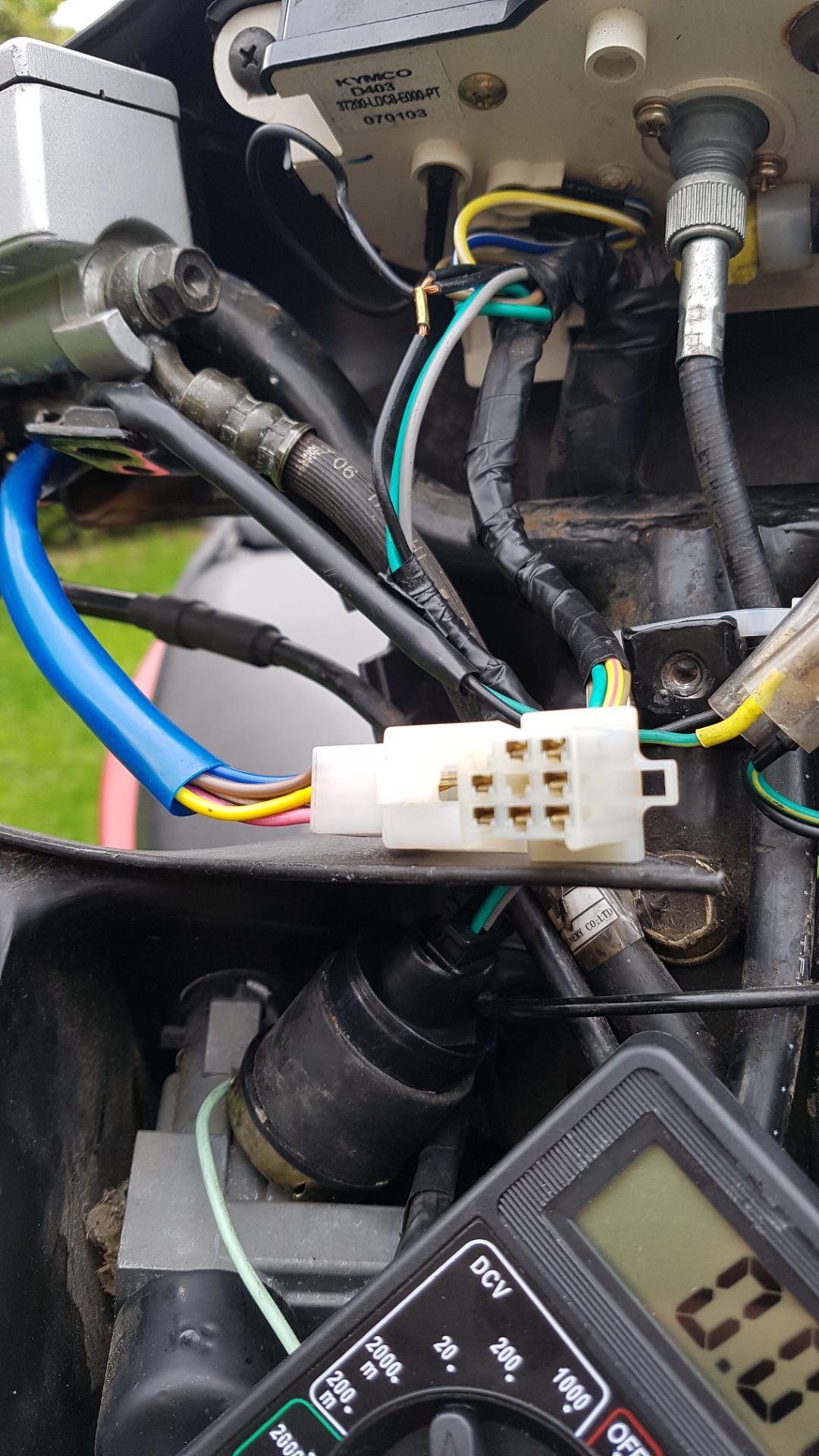

Habe Heute noch was gemessen. Ob ich das Richtige tue, weiß ich leider nicht))))

Messversuch.
Vom Gelb zu Masse
Vom Gelb zu Masse
- Messversuch 1
- Screenshot_20190503-115408_Gallery.jpg (1.44 MiB) 4721 mal betrachtet

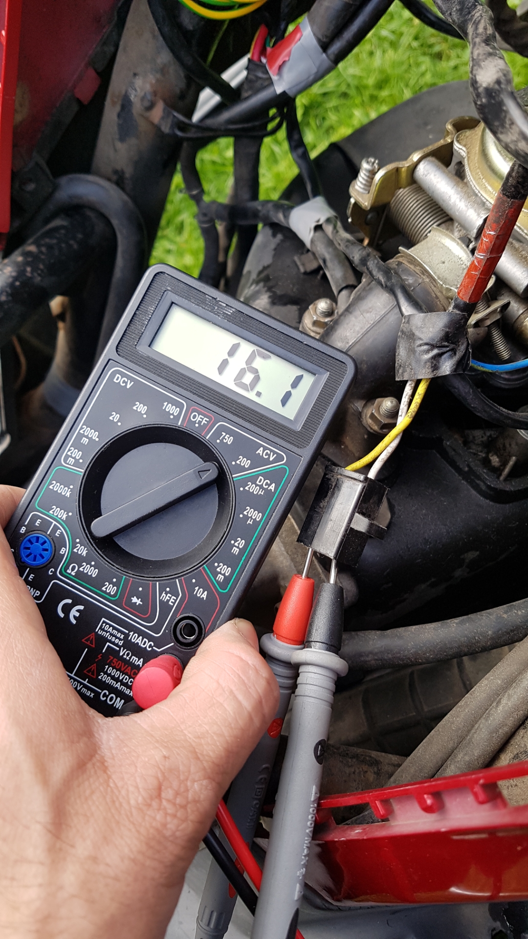

Direkt bei der Lichtmaschine gemessen. Der Strom kommt von dem Weißen Kabel
- Screenshot_20190503-115349_Gallery.jpg (1.28 MiB) 4721 mal betrachtet

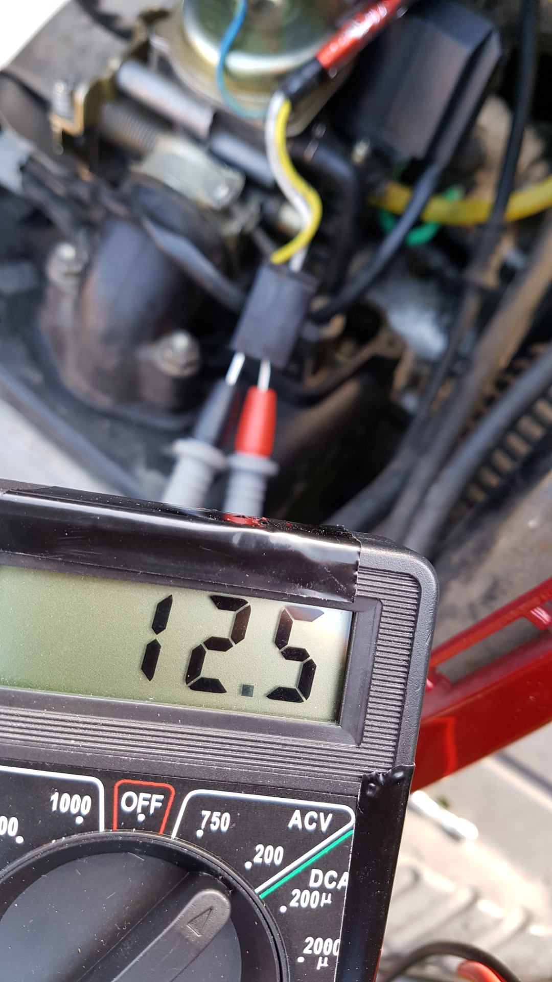

Rotes Kabel 25 V
Weißes Kabel 12 V
Auch wenn Roller läuft, kommen bei Akku weniger als 12 V. In den Tagen davor, habe ich manchmal 13-14 V gemessen. Ratlosigkeit((((
Weißes Kabel 12 V
- Screenshot_20190503-115334_Gallery.jpg (1.06 MiB) 4721 mal betrachtet

Das gelbe und das weiße Kabel müssen bei laufendem Motor und mittlerer Drehzahl locker 25V Wechselsapnnung haben . Ist das so ?

Wenn der Roller läuft, kommen im DC Messbereich Bei Rot 12 V.
Bei anderen Kabel kaum was.
Im AC Mеssbereich kommen bei ROT 25 V, bei Weiß 12 V.
Grün und Gelb, kaum was

Ist es Richtig, das von der Lima im AC Messbereich 12 V kommen????
- AC ca. 12 V
- Screenshot_20190504-174347_Gallery.jpg (1.13 MiB) 4667 mal betrachtet

ist bei höherer Drehzahl definitiv zu wenig.

Habe das Problem gefunden und repariert.
Die LIMA war kaputt.
