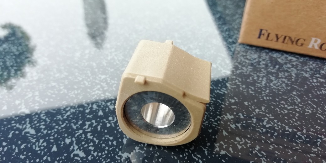

Anders aussehen: die neuen FR Gewichte sehen anders aus. Mit Flügeln, gegen verdrehen.

Zumindest sind die FR Rollen jetzt idiotensicher einzulegen und verdreh sicher im laufenden Betrieb. Bei abruptem Gasgeben und wegnehmen KONNTE sich son Röllchen alter Bauart schon mal überschlagen, las ich. Dann ist Schluss mit der Seeligkeit.

Thoweb hat geschrieben: 26.04.2019, 22:13 Ich war mir auch unsicher welche ich nehmen soll. Da habe ich den vertreiber Dirk angeschrieben und sagte ich soll die nehmen (die im Link)
Ja stimmt das ruckeln ist weg, woher kommt das eigentlich ?
https://www.youtube.com/watch?v=_zaEIMNPriU&app=desktop
Das Ruckeln kann mit der Originalvario auftreten. Ich hatte das und besonders im Stadtverkehr mit abbremsen und langsam losrollern ist das soo erbärmlich. Man kommt sich vor wie auf dem billigsten Chinaböller von der Resterampe auf dem Polenmarkt.
Auf der Pulleyseite steht dazu dieses, ich zitiere: Es gibt aber auch Gründe, eine neue originale Vario zu ersetzen: Beispielsweise ist beim Kymco Downtown 125i und Xciting 400 die Konstruktion der Originalvario mit den Führungsstiften der Gegendruckplatte nicht sehr gut gelöst. Daher rühren häufig Probleme mit ungleichmäßiger Beschleunigung oder ruckeln.
Das kann ich so mit drei Siegeln unterschreiben. "Nicht gut gelöst" ist ein Euphemismus für "Kann man so machen, ist aber Scheice". Warum Kymco in diesen bärigen Roller so einen Schrott einbaut ist ein Geheimnis.
Mit den FR2520/6-15 ist das KOMPLETT weg. Ich hatte mich schon mit dem Gedanken vertraut gemacht für teures Geld eine "Sportvario" einbauen zu lassen. Mein Händler schlug dann vor die Rollen zu probieren. Hat funktioniert.
Unten sieht man den Unterschied. Das obere Bild ist ne "richtige" Vario mit Gleitstücken (22132), unten die Vario vom 400i mit den Stiften (22130).

melmag hat geschrieben: 27.04.2019, 12:35
Noch gleichzeitiger kann man einen Beitrag nicht abschicken :mrgreen: :mrgreen: :mrgreen:
Du hast jetzt also nur die FR 15gr. verbaut, ja?
Oder auch andere Gleitstücke? (geiles Wort btw)

Jo, die FR 15 Gramm. Gleitstücke gibts nicht für die Vario.

Moin. Bin inzwischen umgestiegen.
Relevante Verbesserung. Ruckeln im Stadtverkehr nach wie vor kein Thema mehr. Druckvolles Anfahren und Hochziehen. Immer Dampf ohne übertriebene Drehzahlen. Darauf kams mir an. Passt jetzt 100%. :mrgreen:
Direkt auf der Webseite bestellt und ratzfatz erhalten. Hatte kaum Zeit ein Blockierwerkzeug zu basteln. Und die FR Rollen kann man nur besoffen im Dunklen verkehrt einbauen.
