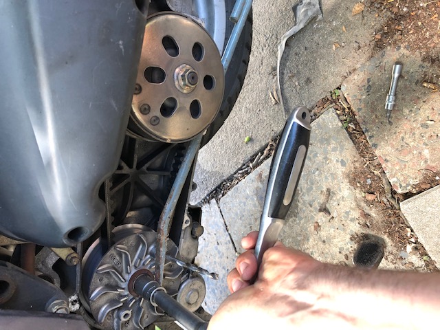

- Beiträge: 71
Re: Variotool für Yager 200
Alternativ ginge das auch so.
6mm Bohrer oder Schraube, mit stabilen Eisen zum blockieren bringen. Oder 2. Person hält gegen.
Aber auf festen Sitz achten, damit die Bohrung nicht ausleiert oder bricht.
LG Jörg
LG Jörg
- blockierung.jpg (117.67 KiB) 2602 mal betrachtet
- Beiträge: 209
- Registriert: 26.09.2010, 18:11
- Wohnort: Elsdorf
- Danksagung erhalten: 11 Mal
Hallo Tramkermit ,
würde die Version nicht empfehlen wegen der Verletzungsgefahr
Da sollte an das Werkzeug nicht gespart werden.
Mfg.
Holger74
Mfg.
