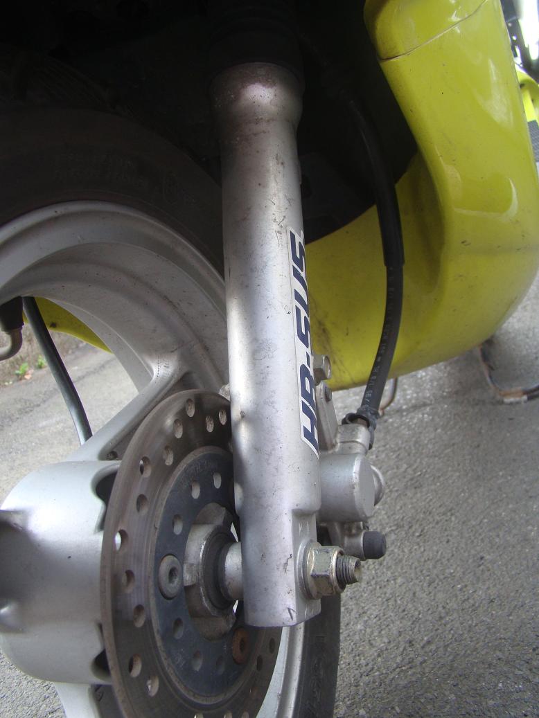

Quitsch mag vorne nicht mehr dämpfen , kein öl, kein fett ? KEINE ahnung *lach
hier die bilder ,ich hoffe man kann das erkennen , was gebraucht wird :-)

Das ist eine ölgefüllte Gabel .
Wenn das Öl nicht mehr drin ist , braucht man nicht nur neues Öl , sondern auch neue Gabelsimmerringe , sonst läuft es wieder aus . Dafür muss ich allerdings wissen , von welchem Fahrzeug du die Gabel genommen hast .
