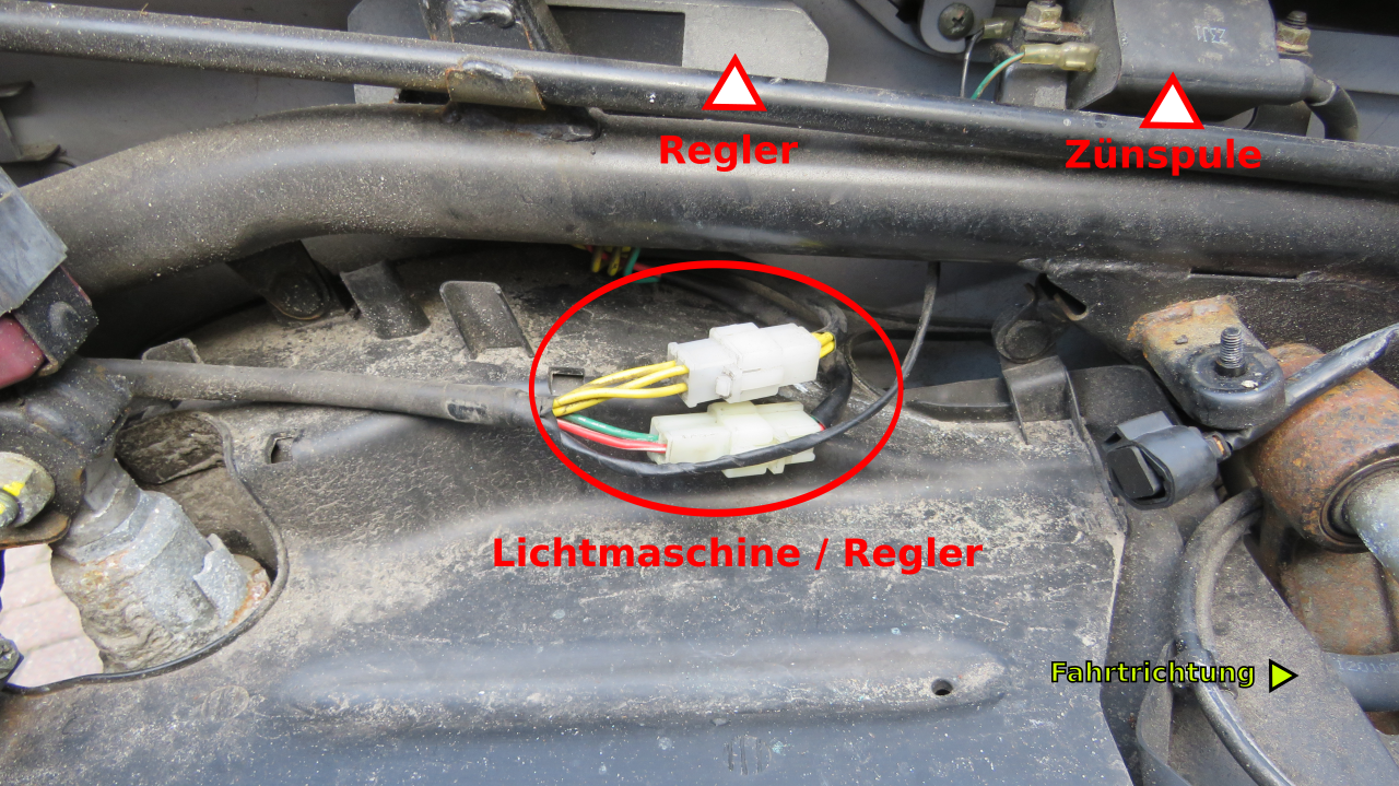

Bei meiner letzten Wartung hatte ich noch festgestellt, dass die folgenden beiden Stecker korrodiert waren. Bereits so extrem, dass die Stecker nur mit Gewalt zu trennen waren. Es war die übliche grün/weissliche Pest. Das Leiden eines Ganzjahresfahrers :lol:

Daher : Immer die Stecker bei Wartungen einfetten , es zahlt sich aus ...
