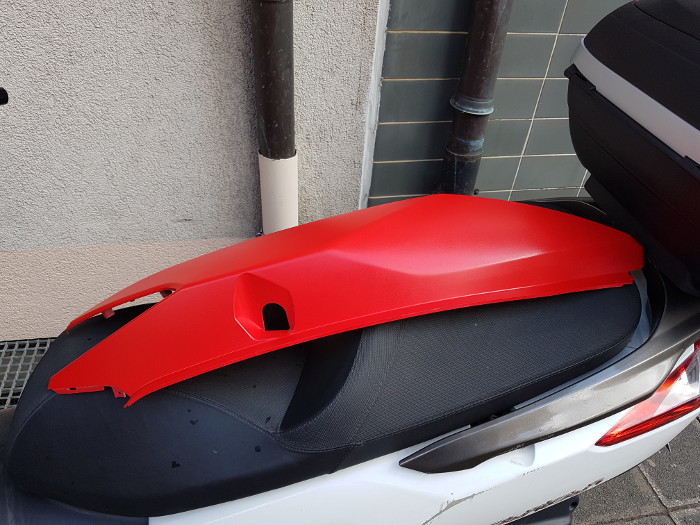

Ich habe jetzt einmal diese Sprühfolie ausprobiert, funktioniert ja wirklich super und echt leichter als lackieren. Der Hauptvorteil man kann es einfach rückstands- und schadfrei wieder abziehen. Was da auf dem Bild so weiß aussieht ist nur eine Lichtspiegelung.
- Lack 1 klein.jpg (115 KiB) 10960 mal betrachtet

Die Verarbeitung ist sehr einfach, wichtig ist das Teil vorher richtig sauber und fettfrei zu machen. Dann immer nur eine dünne Schicht auftragen, mindestens 4 Schichten, ich habe 5 gemacht, bei der ersten deckt es noch so gut wie garnicht, wie gesagt soll ja nur ganz dünn besprüht werden. Zischen den einzelnen Sprühvorgängen mindestens 15 - 20 Minuten trocknen lassen.Rick hat geschrieben:Jetzt hast Du meine Neugier wieder "beflüüügelt", magst Du betreff Verarbeitung ins Detail gehen? Und vor allem: welchen Eindruck hast Du von der Haltbarkeit und speziell der mechanischen Belastbarkeit, genauer der Kratzfestigkeit? Hast Du eventuell mit 'nem Rest oder vorab was probiert? Meinst Du, das Zeug eignet sich zum Beispiel zur Verarbeitung an der Innenseite des Beinschilds?
Macht einen sehr stabilen Eindruck und laut Recherche im Internet soll die Folie sogar Hochdruckreiniger vertragen, dazu kann ich aber selbst noch nichts sagen da ich das Teil ja erst heute besprüht habe.
Das mit dem Beinschild würde ich einfach einmal probieren, so eine Dose kostet ja nicht die Welt, wieviel genau kann ich jetzt nicht sagen da ich mir die Dose bereits letztes Jahr geholt habe, aber soweit ich mich erinnere unter 20 €. Wie gesagt der Hauptvorteil ist ja im Gegensatz zum lackieren man muss den Untergrund nicht abschleifen oder sonstwas und die Folie lässt sich rückstandslos wieder entfernen.
@ Thomas: Ich glaube nicht dass es beim montieren wieder abgeht.

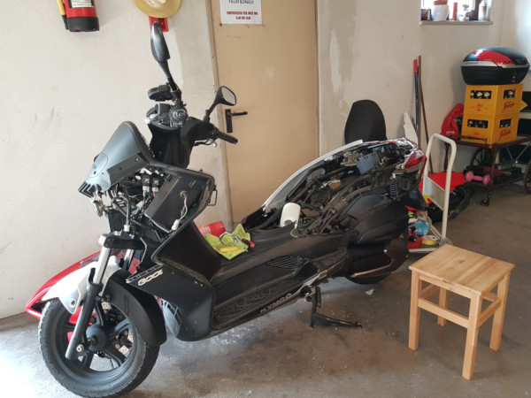

Heute Scheinwerfer ausgebaut und dann gleich besprüht....
- Vorne rot 2.jpg (85.59 KiB) 10713 mal betrachtet
- Vorne rot 1.jpg (88.02 KiB) 10713 mal betrachtet

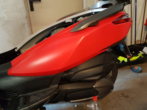

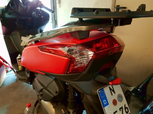

Wenn du Bilder willst...hier:
und diese Schraube hat mich fast zum Wahnsinn getrieben....- Dateianhänge
- 20180506_124958.jpg (87.21 KiB) 10528 mal betrachtet

Erster Arbeitsabschnitt erfolgreich beendet....
- Rücklicht klein.jpg (79.18 KiB) 10240 mal betrachtet
Zuletzt geändert von UweF am 20.05.2018, 22:01, insgesamt 2-mal geändert.
Re: Sprühfolie
Moin Uwe,
das sieht doch schon ganz anständig aus! Morgen geht's weiter nehme ich an, was haste geplant?
Auf jeden Fall klasse, diese "Wasserstandsmeldung" von Dir bekommen zu haben.

Soooo vom zweiten Arbeitsabschnitt die hintere Hälfte erledigt
vielleicht sieht man auf diesen Bildern jetzt besser dass es nicht fleckig ist wie ein Ungläubiger hier meint, obwohl ich bereits im Ersten Beitrag geschrieben habe, dass es auf den Bildern durch die Lichtspiegelung nur so wirkt
PS: Die Farbe ist auch kräftiger als sie jetzt hier auf diesen Bildern aussieht. Aber wie die Farbe aussieht, sieht man ja auf den vorherigen Bildern

Re: Sprühfolie
Moin Uwe,
von ungläubig zu unglaubwürdig ist es manchmal nicht weit: erst völlig unwissende Fragen stellen und dann klugschietern ...
Was soll's, Mann, ist doch egal. Das Ergebnis Deiner Arbeit kann sich (mal wieder!) sehen lassen. Und toll von Dir, daß Du's sehen läßt. Ich bin schon auf's Endergebnis gespannt.
