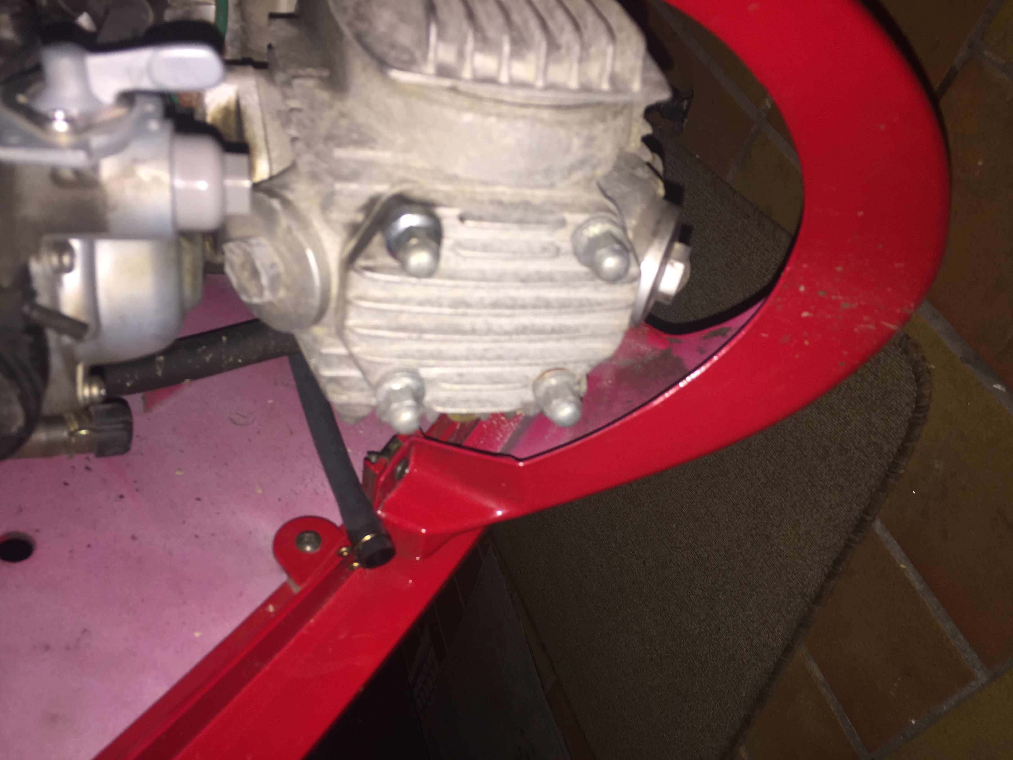

Auf der Vorderen Verkleidung liegt links (von vorne gesehen) ein Schlauch mit Schelle.
Muss das so sein oder ist der tatsächlich irgendwo ab ?
Die Schelle macht mich stutzig.

1. Ich kann es leider nicht genau einordnen, meine Nexxon - Zeit ist schon länger vorbei, aber es könnte die Kurbelgehäuseentlüftung sein
