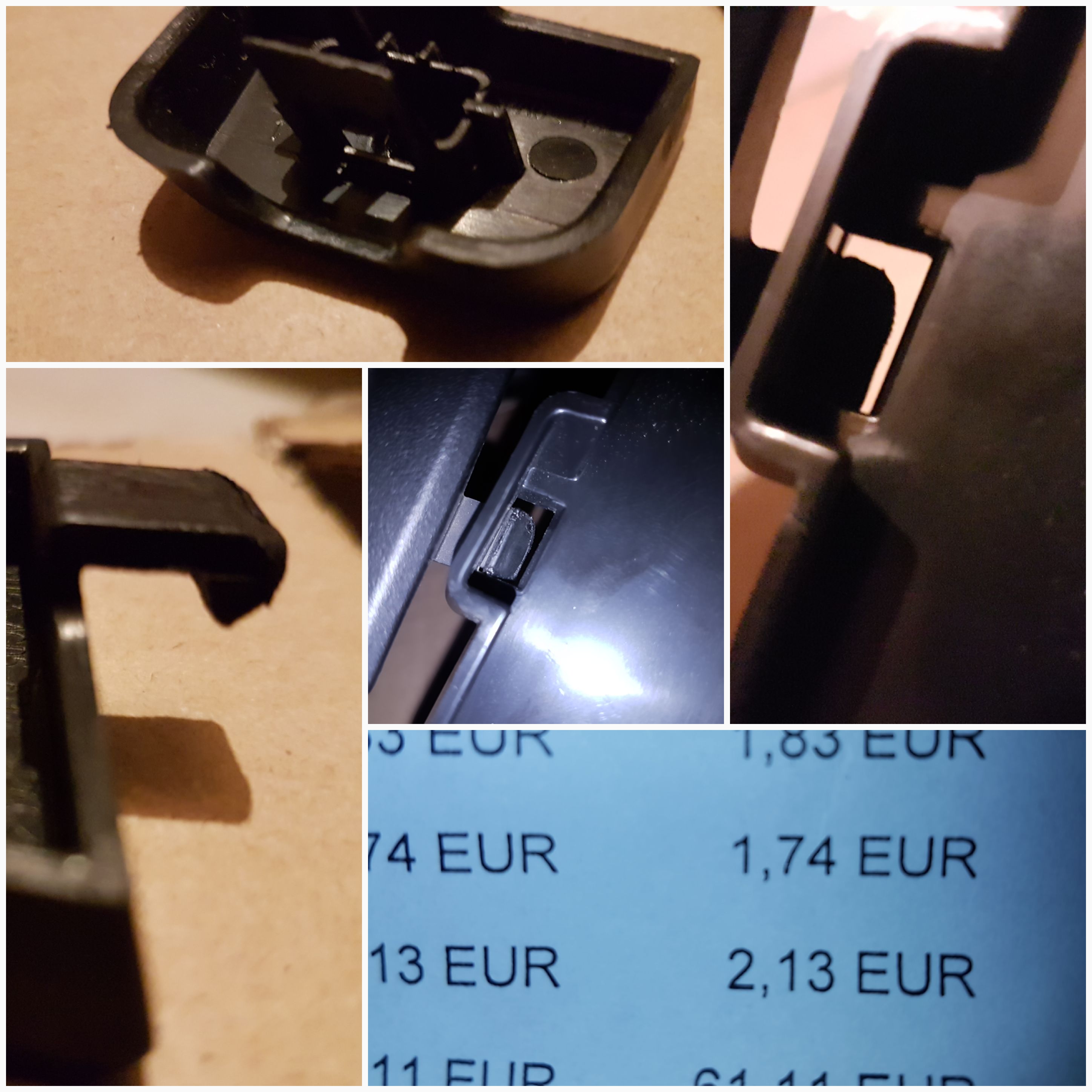

FOTOS vom Alten. Da Siehst auch warum er zu Kurz ist und bei Kopfsteinpflaster aufgeht. Der Neue hat längeren und stärkeren Rastzapfen. 2.13 Teil das ziemlich nervt.
Siehst die Lasche die ist gleich draußen.
Also Spar dir ganze Maske auszubauen.
Zum Ausbau reichte echt zu mir hinziehen dann hoch.Siehst die Lasche die ist gleich draußen.

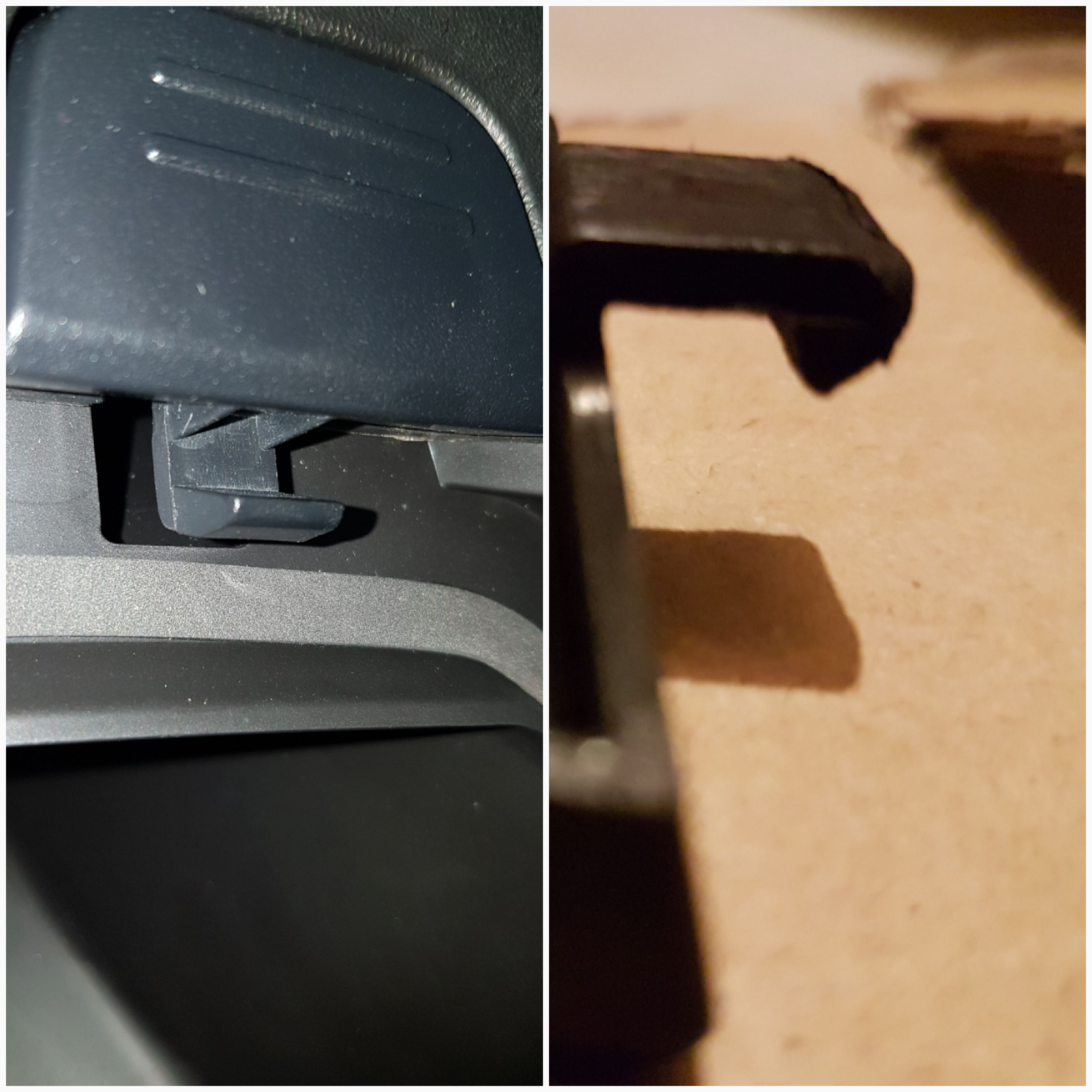

Hier sieht man die Änderung.
Links Neuer. Links der von meinen 2015er.

KEIN Thema. Bei mir war es rechte Seite und fast Papiere über Strasse verteilt. Beim ersten mal denkst noch "Nicht vernünftig zugemacht"...
Dann neu bestellt und siehe da..Kleine Änderung mit großer Wirkung.
naja bei 2.13 Euro verschmerzbares Teil.
