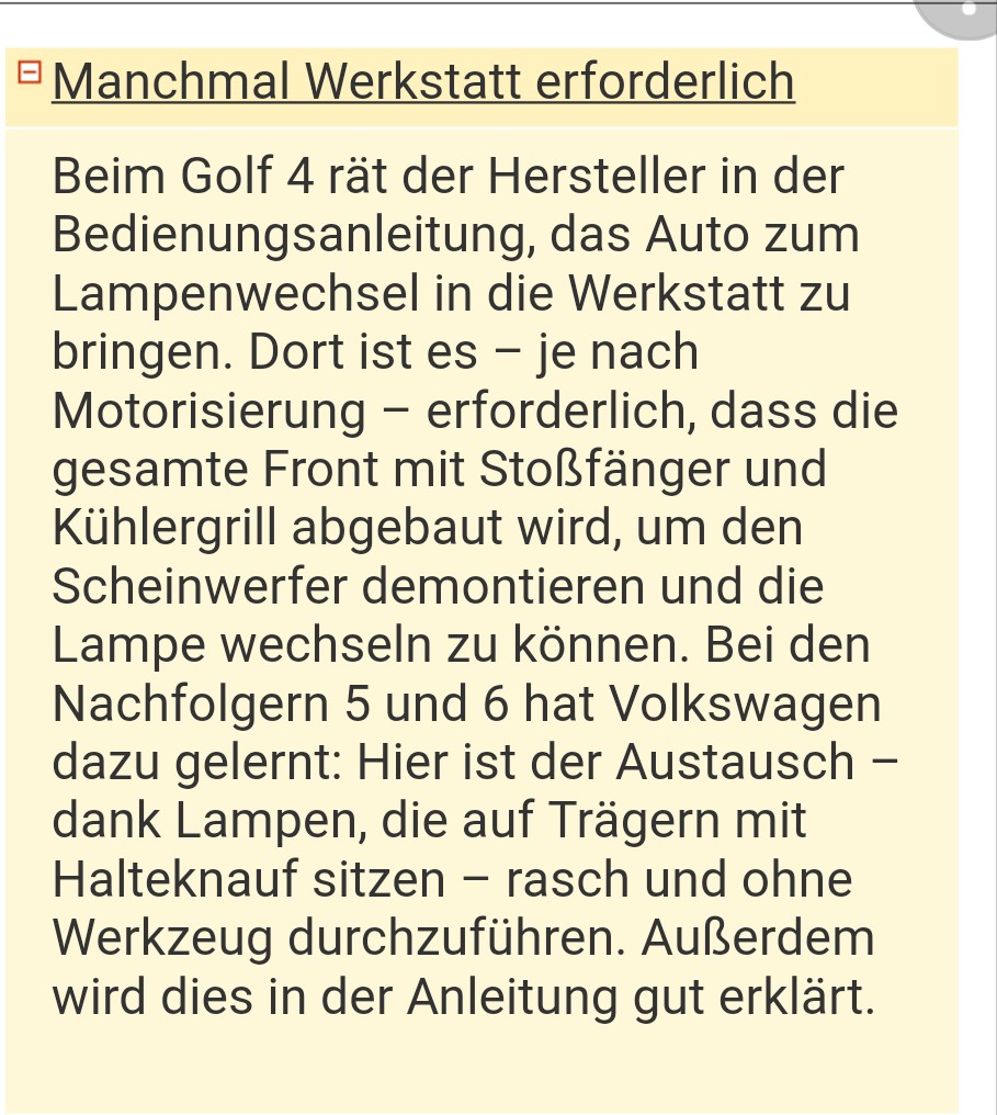

Re: Downtown Front abbauen zum Glühbirnen wechseln - Video
bigbig hat geschrieben:Ich finde es schon mehr als merkwürdig, wie aufwendig so ein Birnenwechsel ist. Aber die Fahrer sollen für jede Kleinigkeit die Werkstatt aufsuchen. Gab (gibt) es nicht eine Vorschrift, wonach der Wechsel einfach durchzuführen sein soll? Das ist bei den meisten Fahrzeugen nicht der Fall.
Wie People Rider schon schrieb, nur für Autos nach 2006.
Vorher gab es auch sowas:
