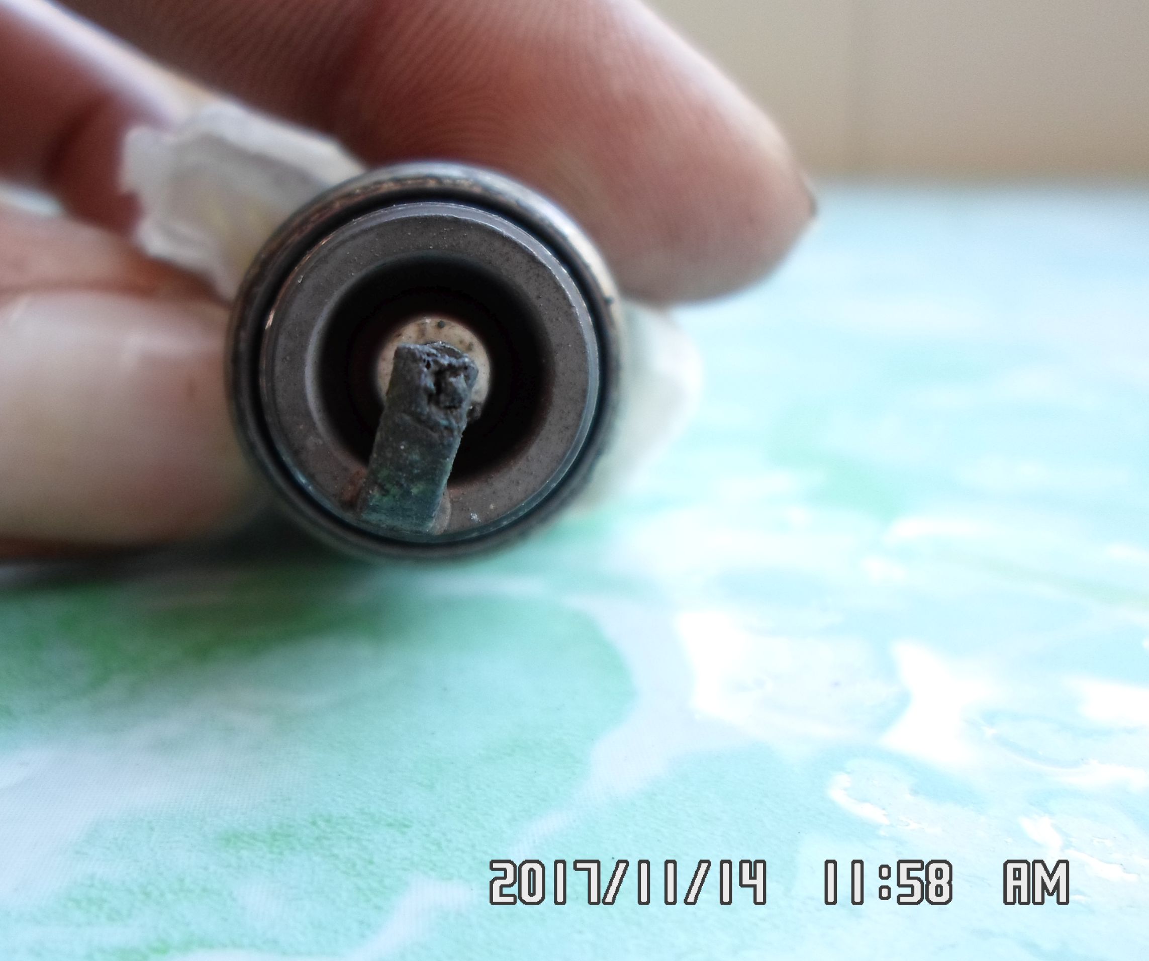

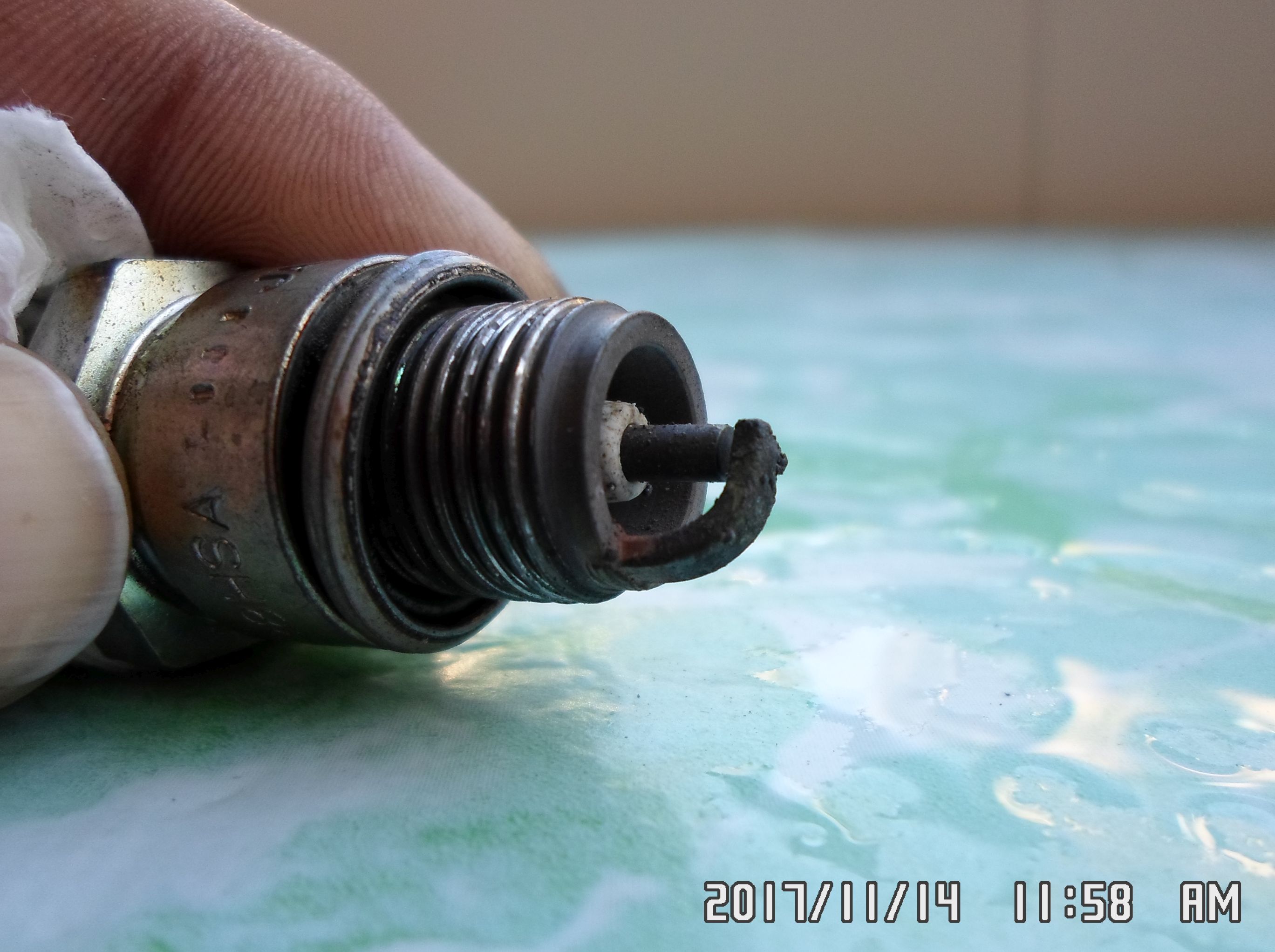

Aloa Leutz,
Hab heute bei dem doofen Wetter schnell das Helmfach raus gerupft um an die Kerze zu kommen.
Der Stecker war auch nicht mehr komplett auf der Kerze gesteckt, evtl hat er sich etwas lose vibriert.!
Dabei hat sich das 2. schreckliche Kerzenbild geboten.
Laut google wird die Kerze zu heiss und deshalb sieht auch diese Kerze wüst aus.!
Bin damit gerade erst 60km gefahren.
Ist der Vergaser falsch eingestellt oder warum wird die Kerze zu heiss?
LG Jabba
LG Jabba

- Beiträge: 17776
- Hat sich bedankt: 1434 Mal
Re: KB50 fährt nur noch 30km/h bei Betriebstemperatur!
Kann Öl sein , was verkokt . Neue Kerze rein und ausprobieren !
Leerlaufluftschraube ganz reindrehen , dann wieder 3/4- 1 Umdrehung raus .

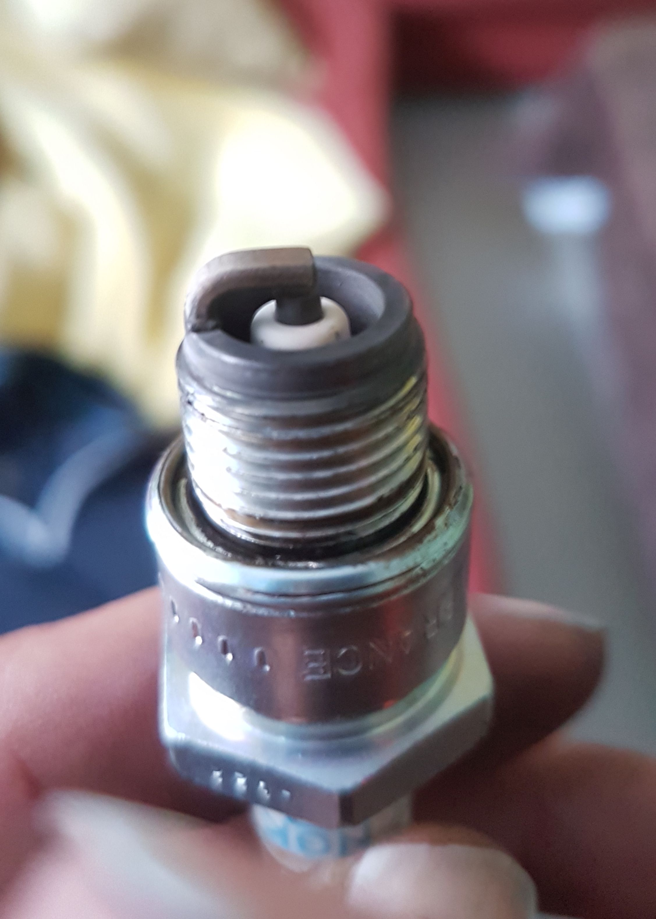

- Jabbaleia1982
- Beiträge: 51
- Registriert: 30.01.2017, 00:26
- Wohnort: Nürnberg
- Hat sich bedankt: 12 Mal
Genau die Kerze habe ich eingebaut.
Es wundert mich nur das eben auch die 2 Kerze so aussieht und das nach dem ich den Vergaser magerer eingestellt habe.
Wie hoch der Ölverbrauch ist kann ich nicht sagen.Hab den Tank nur aufgefüllt bis er voll war aber wieviel ich seit dem verbraucht habe kann ich nicht sagen.Hab auch noch keine Angabe zum Spritverbrauch.
Ich vermeide nun erstmal Vollgas fahrten und beobachte das Kerzenbild.
Hab heute bei 6965km eine ganz neue kerze eingebaut und den Vergaser nochmal etwas nachgestellt.(Magerer)
Würde es evlt. was helfen wenn ich die Verkleidung um den Zylinder entferne damit mehr Luft daran kommt.?
LG Jabba
LG Jabba

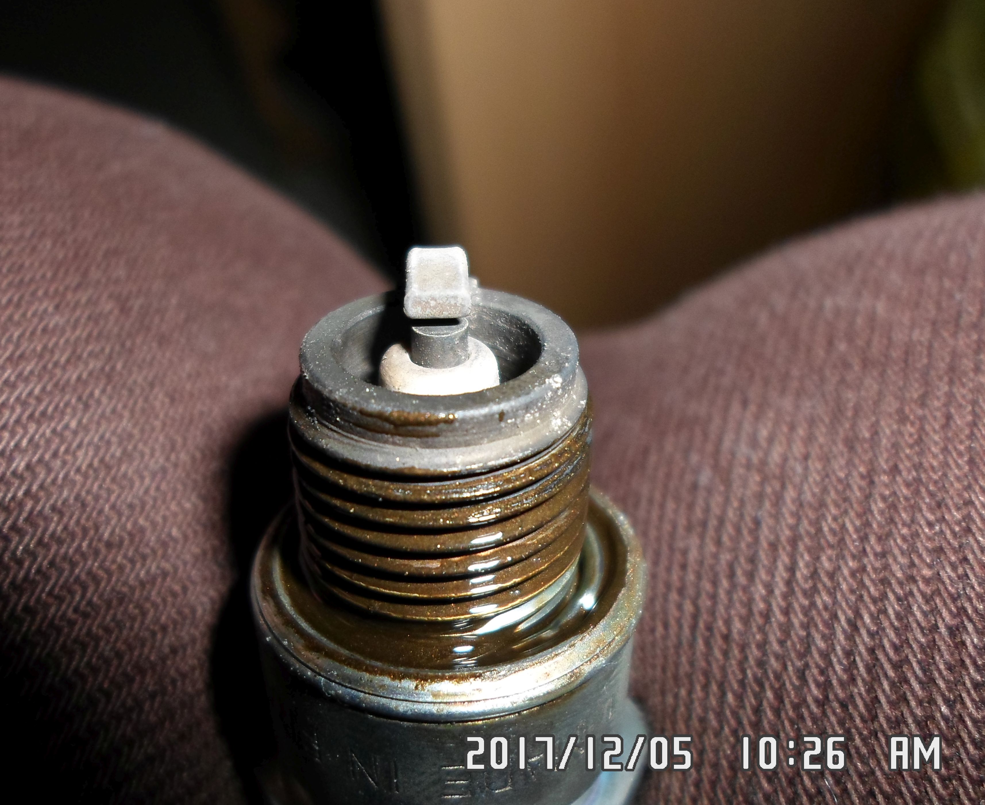

Moin Leutz,
Update:
Bin 70km mit der 84 HD gefahren.Heute habe ich mir einmal die Kerze angesehen,
