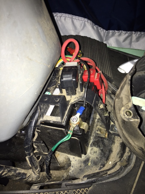

Massekabel installiert, Wandlereinheit komplett gewechselt - Ergebnis: keine Veränderung.
Die Kupplungsglocke hatte doch schon etwas blaue Farbe aber daran liegt es wie gesagt auch nicht.
Nach ein paar Minuten Fahrt keine Gasannahme mehr bei belastetem Fahrzeug - auf dem Ständer alles gut.
