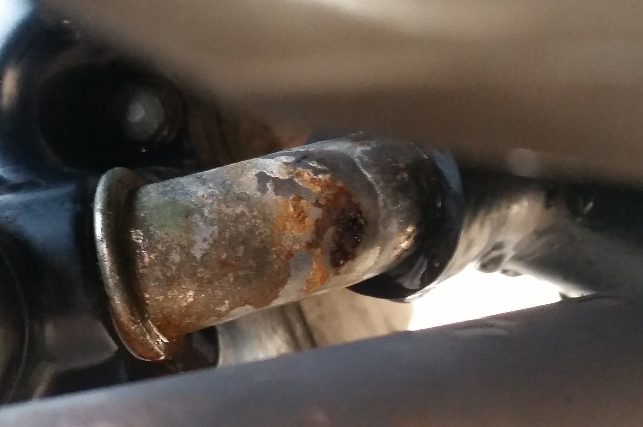

Downtown-Fahrer braucht Hilfe. Komme aus der Nähe von Gummersbach und habe den Downtown seit 02/2010.
Bis jetzt 32000 km ohne große Probleme. Doch jetzt habe ich ein Leck im Kühlkreislauf entdeckt.
An der Wasserpumpe gibt es kurzes Stück Rohr ca. 45 Grad Winkel wo der Kühlschlauch zum Zylinder aufgeschoben
wird. Dieser Bogen ist bei mir im Knick durchgegammelt.
Meine Frage: Kann man den Bogen im Kurbelwellendeckel erneuern oder muss der Deckel erneuert werden.
Vielleicht hat ja jemand eine Idee.

Ob man das Rohr austauschen kann, kann ich nicht genau sagen. Aber versuch doch mal, den Schlauch bis über die kaputte Stelle zu schieben und dann mit einer Schelle festziehen. Dann sollte das zumindest wieder ne zeitlang gehen.

Ich weiß jetzt nicht genau ob das Rohr aus Messing besteht,es bestünde die Möglichkeit es mit Weichlot abzudichten.
Wenn es aus Alu besteht und man kein WIK - Schweißgerät hat kann man das Leck mit einem Repair -Stick abdichten.
Allerdings sollte man hierbei auf sehr gute Qualität achten und nicht den billigsten Hersteller nehmen.
Für mich persönlich käme nur die Fa. Diamant aus Krefeld für so etwas in Frage. .

jabba hat geschrieben:Hallo zusammen,
Hi, meinst du den Wasserpumpendeckel Nr. 19221 ?
den gibt es für 13 € nochwas beim freundlichen Kymco-Händler !
flicken lohnt also nicht !
jack

Stimmt, der Anschluss ist ein Bauteil des Wapudeckels .
Also Deckel und Dichtung drunter bestellen , erneuern und das wars .

Den Schlauch den ich meine Teile-Nr. 19502 kommt vom Zylinder und geht an einen ca 45 Grad Metallbogen
welcher in den Gehäusedeckel rechts geht. Liegt genau hinter den Decken von der Wasserpumpe. Habe ein
Stück vom alten Schlauch über die undichte Stelle geschoben und mit einer Schelle befestigt. Neuen Schlauch
dagegen geschoben. DICHT !!
Mich würde aber trotzdem Interessieren ob man den Bogen wechseln kann oder den ganzen Gehäusedeckel
tauschen muss.

Den Bogen gibt es nicht einzeln und der Deckel kostet ja nix ....
