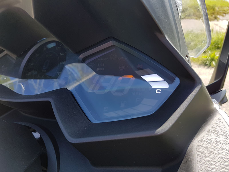

Hallo mein Roller ist nun 590 km gelaufen und leider spinnt die Tankanzeige. Trotz vollem Tank zeigt die Anzeige mal einen leeren Tank an oder verschwindet ganz vom Display.
Beim Roller ausschalten und nach wieder einschalten zeigt die Anzeige wieder kurz den richtigen Wert um dann nach kurzer Zeit wieder zu verschwinden. Am 01.09 gehts zur Inspektion und dann wird der Fehler hoffentlich rasch behoben.

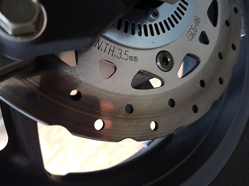

Hintere Bremsscheibe hat Riefen, denke die sollte nicht sein. Ansonsten macht der Roller richtig Spaß und ich freue mich auf jeden gefahrenen Kilometer.

Die Tankanzeige ist etwas für die GW , die Riefen kommen von Steinchen , die in die Bremse geflogen sind . Hatte ich schon 100x und ist nicht schlimm .
Bremsbeläge anschleifen und damit sollte es das gewesen sein .

Bei mir spinnt die Tankanzeige auch, allerdings anders. Wenn ich volltanke, fehlt schon der obere Strich. Nach nur 60km fehlt dann auch der 2. und wenn der Tank angeblich leer ist, sind noch etliche Liter drin. Das scheint allerdings ein Serienfehler zu sein. Der Vorführer meines Händlers hat genau das selbe Problem.

Wie schon mehrfach gesagt, sind die Tankuhren eher als "Schätz-Eisen" zu betrachten.
Man könnte den Geber ausbauen und den Geberarm entsprechend biegen, um die Genauigkeit zu verbessern.
Wenn du dir die Arbeit machen willst:
Das Beste wäre (aber), wenn du mal deinen Spritverbrauch auf 100 km ermittelst und dann durch 2 für 50km (oder durch 4 für 25km) errechnest.
Tank ablassen und dann die errechnete Menge für die Reserve (25 oder 50km) in den Tank füllen. => Jetzt muss die Uhr so eingestellt werden, dass gerade so der vorletzte Balken verschwindet und nur noch der letzte Balken aktiv ist.
(Damit hast du wenigstens einen verhältnismäßig sicheren Punkt für die Reserve-Anzeige. => 25 bzw 50km, da sollte man an Zapfsäulen vorbeikommen)

Ich hatte das gleiche Problem - siehe erstes Thema.
In der Werkstatt wurde dann der Stecker zur Tankanzeige mit Kontaktspray feste drauf gesteckt, seit dem geht die Anzeige zu mindest nicht mehr ganz aus.
Der letzte Strich wird aber nur angezeigt wenn ich Rand voll tanke, d.h. bis zum Blech oben. Nach wenigen Kilometern ist dann der erste Strich weg.
Wenn die Anzeige auf Reserve geht ist der Tank noch geschätzt dreiviertel voll.
Leider ziemlich für den Popo. Die Tankanzeige in meinem Downtown war viel besser.

War jetzt in der 1000er Inspektion.
Tankanzeige wird ebenso wie der USB Anschluss auf Gewährleistung ersetzt, sobald Ersatzteile lieferbar sind!

Es gibt Neuigkeiten zu meiner Tankanzeige. Nachdem sie auf den ersten tausend Kilometern nur Mist angezeigt hat, hat sie es sich nun anders überlegt. Ohne das ich irgendwas gemacht habe, zeigt sie nun richtig an. Wenn das rote Tanksymbol blinkt, kann ich noch etwa 40-50km fahren.
