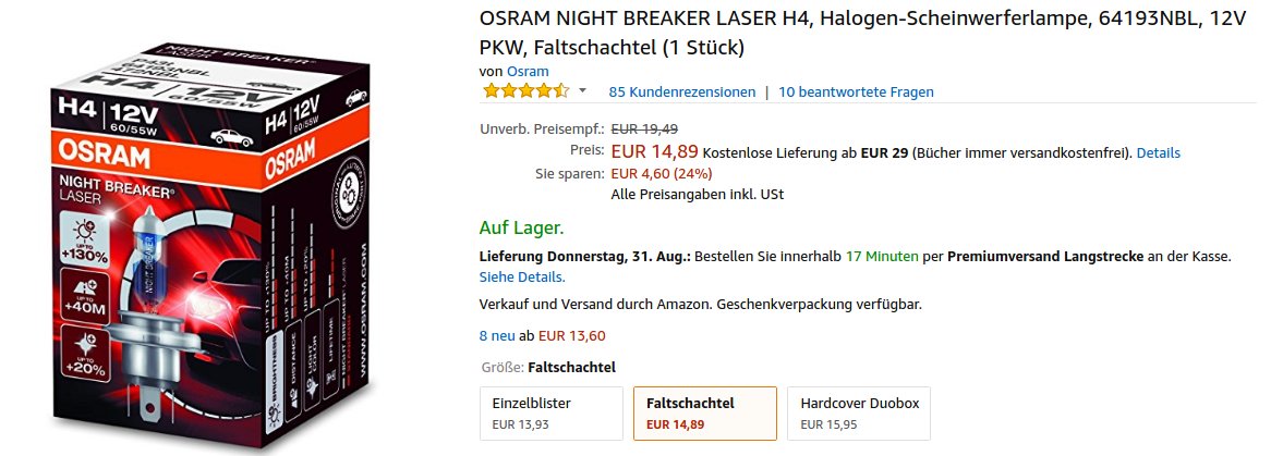

Man braucht keine Lampen mit mehr Watt , sondern mit mehr Ausbeute . Die belasten das System nicht mehr als die Serie .
Beispiel ist die Nightbreaker von Osram .

danke Meister Zip,
ok,ja die Nightbreaker kenne ich vom Auto her :)
Ich müsste übrigends noch welche rumliegen haben,gucke mal nach

Re: Scheinwerfer einstellen...
Beitrag von John54 »
Was es schon alles
so gibt... :)

Also, da du ja schon eine "Nightbreaker" hast, kannst du die natürlich auch mal im Scheinwerfer einsetzen. Wenn du aber schon den Scheinwerfer aufmachst, wäre das natürlich die Gelegenheit, die Spannung an den Kontakten etc. nachzumessen!
