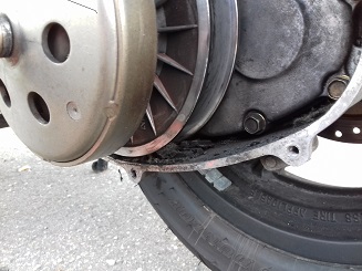

Was die im Beitrag abgebildeten Riemenscheiben betrifft,sind diese tadellos in Ordnung, wobei die zunächst gedeuteten Abflachunge an den Riemenscheibenkanten als mögliche Ursache nicht infrage kommen. Diese sollen verhindern,dass der Riemen nicht über die Kante hinaus läuft. Also das hoch laufen begrenzen sollen.
Einen Seitenschlag bemerkt man frühestens ab 10 mm am äußeren Radius der Riemenscheibe gemessen , nur hätte dies einen enormen Verschleiß an Riemen zur Folge,dass er mit dem kaufen nicht mehr nach kommen würde. Zudem würde er beim anfahren durch das durchrutschen des Selben merken,das da was faul ist.

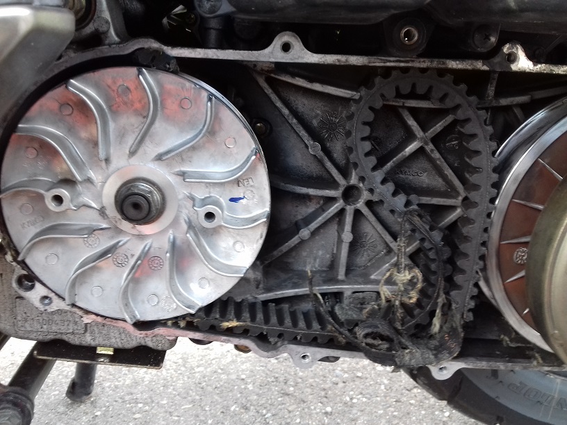

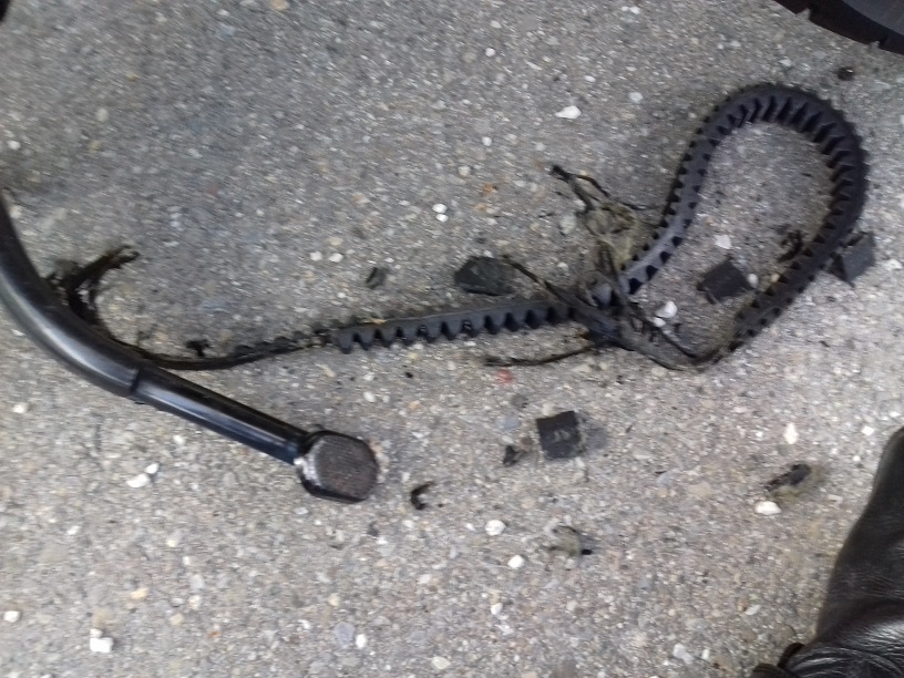

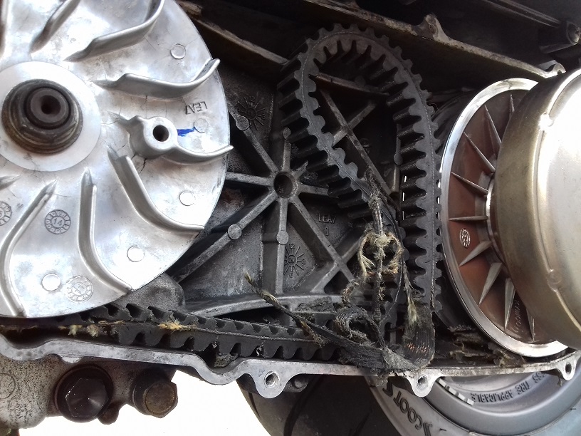

wer immer mal sehen wollte, wie ein gerissener Antriebsriemen aussieht, der möge gucken!.Lol
Bei ca 90km/ h leichtes unruhiges Fahrverhalten hinten bemerkt und urplötzlich ne Vollbremsung hingelegt , inklusive schwenzeln über die ganze Fahrbahn.Gequaltm wie Sau hat er noch, dann war er aus. Dachte schon ein Motorschaden hätte Ihn ereilt, glücklicherweise isses nur der Riemen.
War net lustig für den hinterherfahrenden PKW.
Keine 200m zuvor fuhr ich noch ne Kurve den Berg hinab, net auszudenken was da los gewesen wäre. Links Leitplanken und recht ein Berghang.....
Hat genau 8.000km gehalten.

Das sieht nicht schlecht aus!
Die Frage die sich stellt ist die:
Wie kann das passieren?
A) Du hast schwere Variorollen drin
B) Du hast den Roller mit guter Drehzahl und Geschwindigkeit bergab laufen lassen,das Gas weggenommen sodass die Überholkuppung die hintere Riemenscheibe geöffnet hat und vorne war der Riemen noch in der höchsten Stellung.
Dann macht durch die Federspannung die hintere Riemenscheibe wieder zu und klemmt die Zähne vom Riemen in den senkrechten Teil wo die Riemenscheibe genietet ist ein.
Und schon gibt es Karies.
C) Die hintere Riemenscheibe hat einen Seitenschlag von mehreren Millimeter,dadurch wird der Riemen durch das ständige auf und ab wandern extrem aufgerieben.
Alles schon durch exaziert, bei der Frage wieso und warum.

Nur mal nebenbei,
die "Vollbremsung", die Forist heb-type da gespürt hat,
bedeutet doch im Klartext, daß die Fliehkraftkupplung nicht getrennt hat, obwohl doch alle Räder/Scheiben etc. stillstanden, da blockiert!
Das hätte ich jetzt nicht erwartet!

Doch,die hat gertennt.
Der Riemen ist aber bis auf die Welle hinten gezogen worden und wurde dann aufgrund der Federspannung wie mit einer Zange eingeklemmt,da er nicht mehr auf den Flanken läuft.
Das geht ratz-fatz und wenn er reißt wickelt er sich genau so ratz-fatz hinten auf bis diese ganze "Darmverschlingung" am Gehäuse blockiert.
Viel Platz ist da ja nicht zum aufwickeln.
Er sollte auf jeden Fall prüfen,ob die Wellen noch rund laufen.

Stimmt, ein gerissener Riemen kann den Wandler blockieren , weil er sich "aufwickeln" kann . Hatte ich auch schon .
Allerdings ist der Ausfall bei 8000km sehr , sehr ungewöhnlich und deutet auf einen Defekt im Verstellmechansmus hin .

Danke euch beiden für die Antworten.
Abgesehen davon, daß ich auch ein Anhänger der "alle 10K Km-Riemen-wechseln-Philosophie" von Meister Zipp bin,
würde ich jetzt, nach diesem Ereignis aber auch den gesamten Riemenantrieb einschließlich Rundlauf der Wellen und Fluchten auf das Genaueste überprüfen!
Und ganz nebenbei (mal wieder
der Wandler hinten wäre die erste Stelle gewesen, die ich bei dem am Themenanfang beschriebenen "Ruckeln" geprüft hätte ... und zwar auf Herz und Nieren sozusagen!

Hi Hartmut,
A.a >>Nein Dr.Pulley Gleitrolle SR2012/8-13 Gramm<<<
A.a.a >>Dr.Pulley Gleitstücke SP2012-AA<<
Dann macht durch die Federspannung die hintere Riemenscheibe wieder zu und klemmt die Zähne vom Riemen in den senkrechten Teil wo die Riemenscheibe genietet ist ein. Und schon gibt es Karies.
B.b Ebene Strasse ca 85-90km/h Glücklicherweise hat sich das net vorher in der bergabgelegenen Linkskurve abgespielt, da wäre das sicherlich anders ausgegangen!
C.c neue Kupplung neue Riemenscheibe
Der Riemen hat genau seine 7500km drauf, TRechnung gerade angeschaut.
Die ganze hintere Antriebseinheit ist ohne Befund, alles gerade. Vor dem Abriss war jedoch so ab 120 ein deutliches Vibrieren zu vernehmen, das aber ab 130 wieder verschwand.
Jetzt ist ein Malossi Antriebsriemen drauf, subjektiv ist die Beschleunigung etwas langsamer, dafür vibriert jetzt nix mehr bei 120km/h.

War eventuell der Riemen entgegen der Laufrichtung aufgezogen?
Das würde zumindest die Vibrationen erklären.
Na ja, wie Ich sehe hast du Nägel mit Köpfen gemacht und getauscht was dafür infrage kommt.
Die Laufrichtung des Riemen beachtet?
Nur eine Frage um alle Eventualitäten auszuschließen.
Ich würde die Altteile noch nicht achtlos in den Schrott werfen, eine wirklich genaue Überprüfung des Wandler ist nur mit einer zwischen den Spitzen gespannten Welle möglich,z.B. auf einer Drehmaschine oder einer Vorrichtung zum prüfen von Rund und Seitenschlag.
Auch das Öffnungsmaß zum Riemen der Überholkuppung müsste genau überprüft werden. Da kommt es wegen des Steigungswinkel von 30° je Seite der Riemenscheiben, auf 0,1 mm an.
Das setzt wiederum ein genaues Messinstrument voraus und nicht diese China Schätzeisen für 30 bis 45,- € aus der Bucht,oder Amazon.
Es muss keines von Mitutoyo oder Mahr sein,aber um die 100 bis 120,- € sollte man schon investieren.
Die Billigheimer messen allenfalls bis 0,03 mm noch halbwegs genau,danach verdoppelt sich der Wert meiner Erfahrung nach und die Tests die mit 3 Stück gemacht habe, zusehends.
Wer mit so etwas misst,misst in der Tat nur Mist.

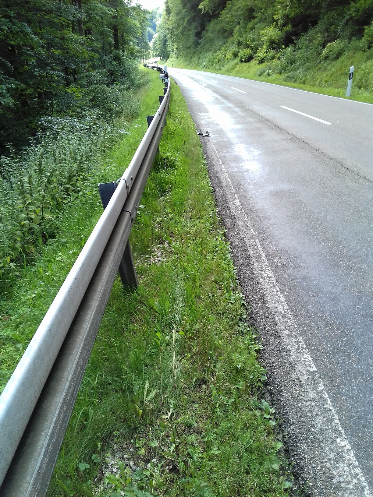

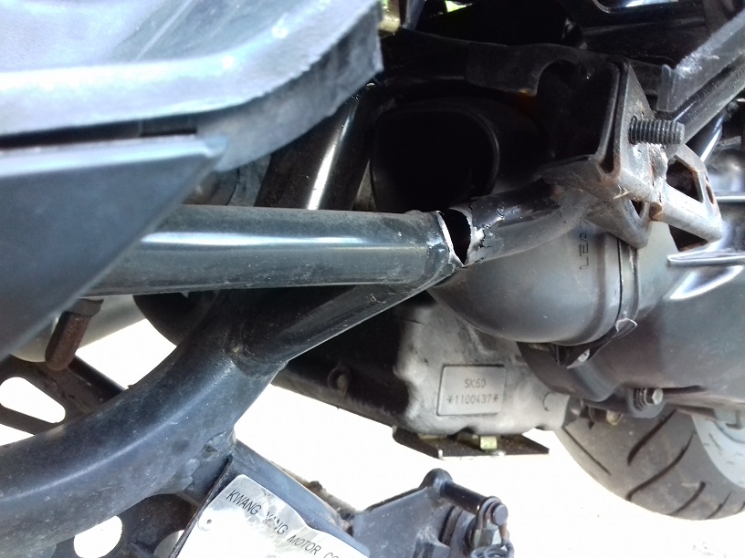

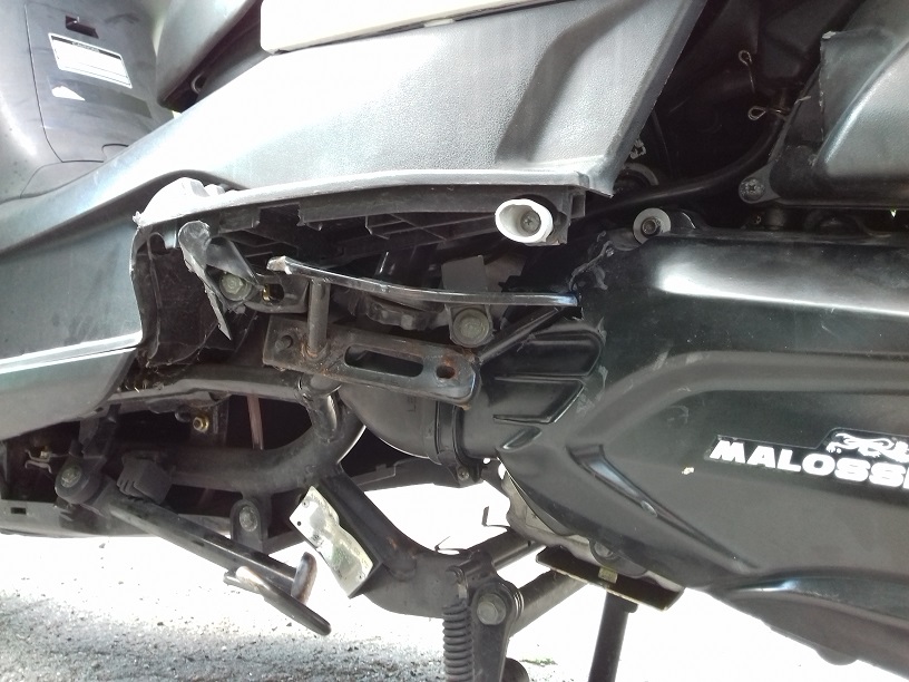

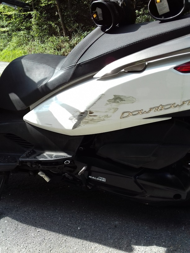

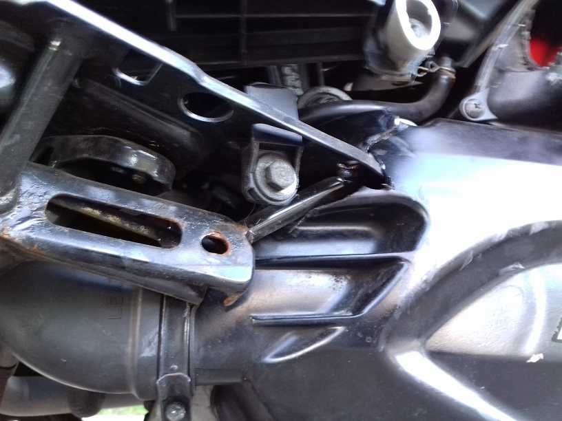

- heb-type14
- Beiträge: 88
Re: Mein Kymco 300i ruckelt wie Sau

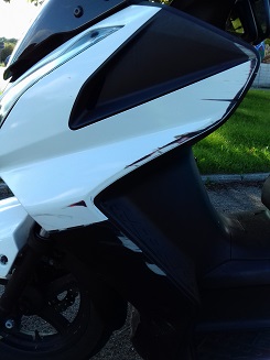

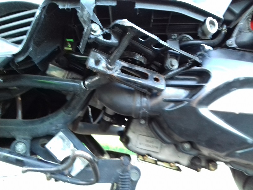

Sodale heute war die letzte Fahrt vom Downi,
bin in die Leitplanke gekracht.
Beim überhohlen von einem vorrausfahrenden Audi übersehen worden und musste mit 80 km/h in die Leitplanke abdrehen. Bum hats gemacht und futsch isser jetzt. So wies jetzt ausschaut is das ein Totalschaden.
Linke Verkleidungsteile alle samt irgenwie gebrochen oder verschrammt, wie´s drunter aussieht weiss ich noch net, aber Teile des Hauptständer und Seitenständer abgebrochen. Ein Teil der Fußrastenanlage ins Antriebsgehäuse eingeschlagen. Rahmen wohl krumm, ist alles irgendwie nach links verschoben.
Coole Anwort des Audifahrer, "hat ja keinen Fahrzeugkontakt gegeben, dann kann ich ja weiterfahren". Das hab ich aber net so gesehen und die Polizei gerufen.
Die haben dann als erstes mal gesagt, wer überholen will, muss doppelt schauen und ist in der Pficht.
Leider habe ich wieder nicht die Kamera dabei gehabt, drum fahrt immer mit einer Actionkamera, dann kann man immer beweisen was geschehen ist.
Jetzt heist´s erstmal abwarten bis die Maschinerie der Versicherungen anläuft und die Anwälte sich streiten wer Schuld hat. Aber einen Vorteil habe ich der Audifahrer hat gleich ne OWI von der Polizei erhalten.
Hallo Jürgen,
auch wenn das wirklich bitter ist, sei froh und dankbar das du ja offensichtlich unverletzt aus der Nummer raus bist. Wenn ich die Strasse so anschaue bekomme ich das kalte Grausen. Die Leitplanken hätten dich bösartig verletzen können. Dann hättest du mit der Versicherung jetzt echte Probleme. So ist es "bloß" der Roller.
matze
matze
- heb-type14
- Beiträge: 88
Jo, so im nachhinein hab ich mir das heute nochmal angeschaut und die Sache Revue passieren lassen.
Wie ich die Leitplanke so anschaue ist die genau in der Fahrtrichtung überlappend zusammengeschraubtaus der ich kam, somit schon mal ne scharfe 1 cm Kante die absteht, ist fast wie ne kleine Messerkante. Dann die abstehenden Schrauben auch so ein Ding und zu guter letzt genau auf Lenkerhöhe die Verkehrszeichen die mich an der Hand erwischt haben, eigentlich schon so der typische Aushebler für nen Highsider.
Was ich instiktiv richtig gemacht habe, Finger weg von der Bremse als ich im Seitenstreifen fuhr.Hätte ich da gebremst, wärs auf jeden Fall aus gewesen.
Die Polizei hat als erste mal ne OWI an den Fahrer ausgestellt und nun läuft die ganze Maschinerie des Rechststreites schon an. Anwalt und Gutachter schon am werkeln.
Also der Roller steht als solche nach Klärung des ganzen Vorfalles als Ersa oder ganzes zur Disposition.
