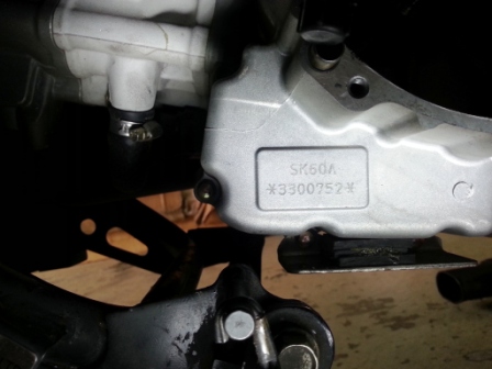

Beim 300er steht der Code hier, linke seite vom Fahrzeug, SK25 wird aber passen.
Motornummer - Kopie.jpg (65.05 KiB) 1473 mal betrachtet
