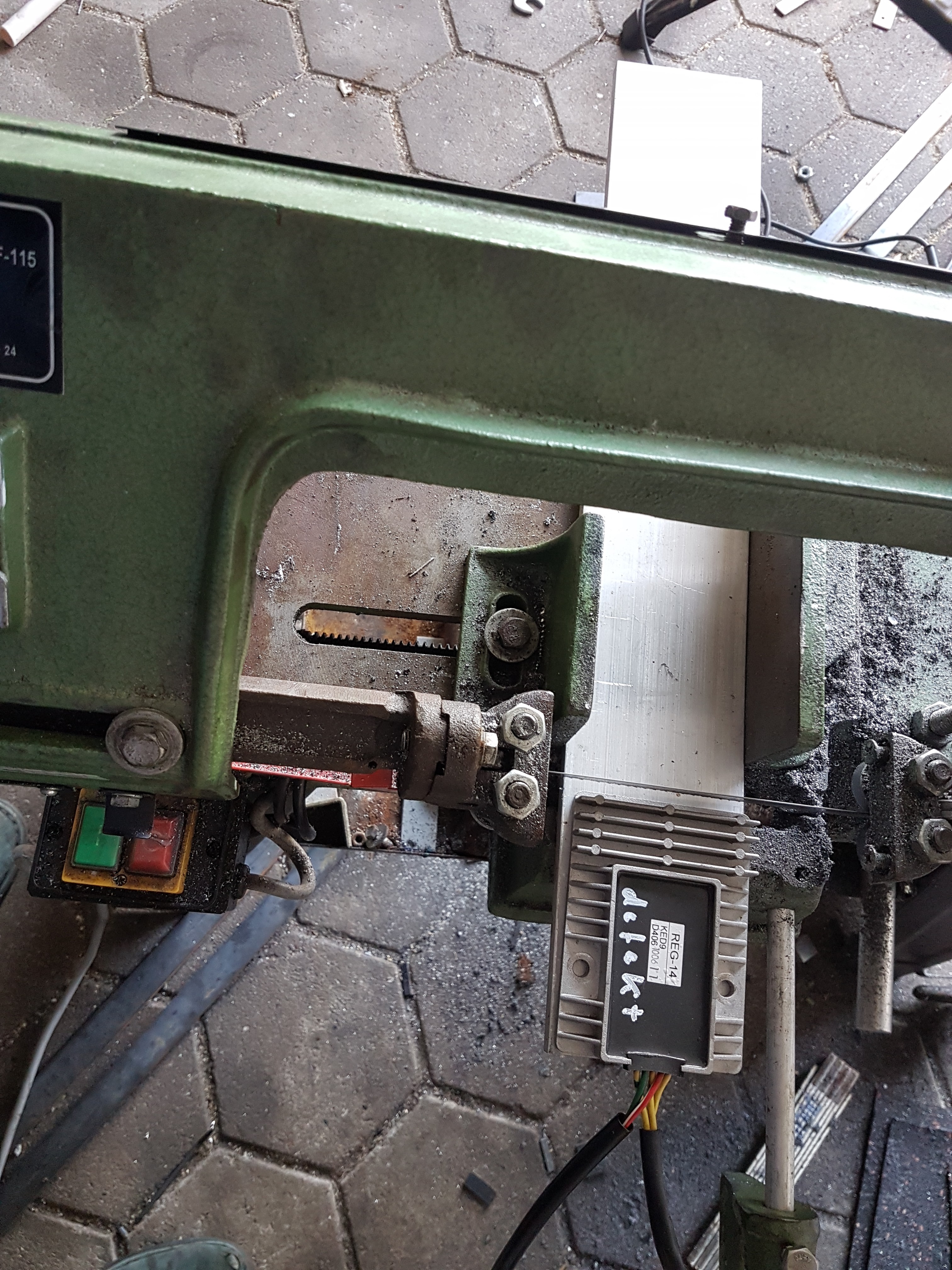

Ich baue mir jetzt in 2 Jahren schon den dritten Laderegler ein. Tippe mal so während 15000km.
(Insgesamt im Rollerleben schon der 4.)
Am Ausgang liegt immer zu viel Spannung an.
Der Vorletzte 25 - 30V
Der Letzte diese Woche 18 - 20V.
Hat einer ne Idee, womit das zusammenhängen könnte?

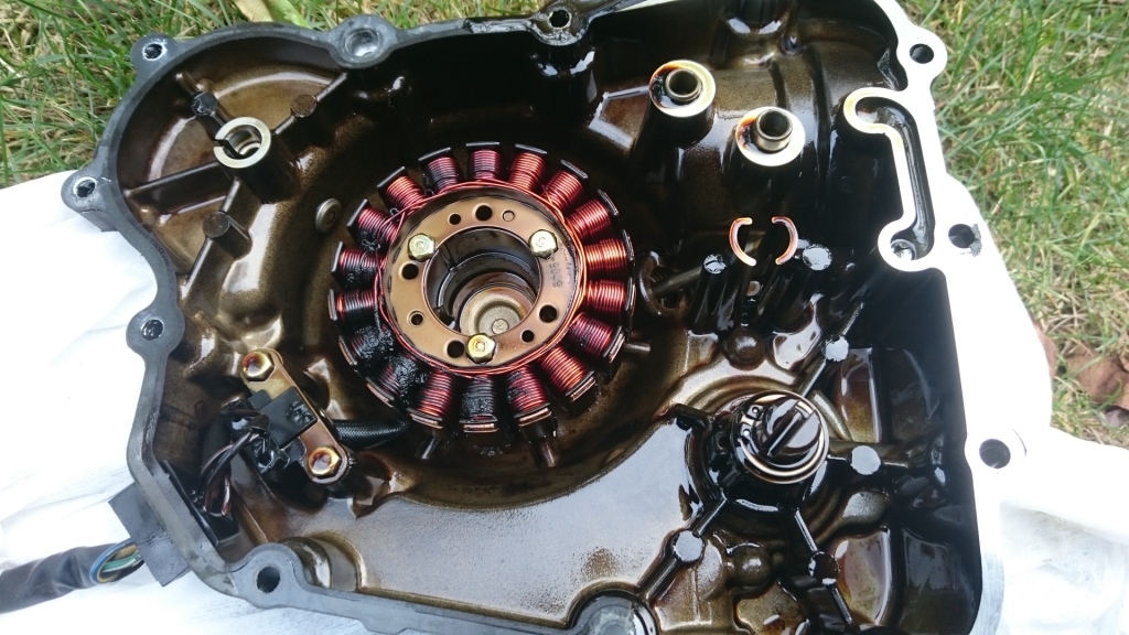

Die Lima scheint in Ordnung zu sein. Da liegen bei mittlerer Drehzahl ca. 40 Volt an.
Die Batterie war neu, weil die Letzte verkocht war.
Hmmm....seltsam!

@ Smoky: Er hat zwischen den Phasen ohne Regler gemessen...
Damit ist die Lima OK.
Komisch ist nur, dass er nach dem Regler so hoch raus geht... (die meisten Regler laufen im Defektfall eher mit niedriger Spannung (als normal))
D. h. dass die 3 Ableit-Thyristoren nicht richtig arbeiten... Sonst würden ja die 13,8 bis 14,7V sauber stehen.
Hast du die Spannung direkt am Regler-Ausgang gemessen?

Wenn die Ausgangsspannung zu hoch ist, dann wird einer der Ableiter defekt sein.

So, kurze Info!
Motor geöffnet und Lima freigelegt. Schön Sauber verbrannt!!!
Da konnte ja nicht mehr viel kommen.
Wahrscheinlich sind mir deshalb auch die Laderegler immer wieder weggeschossen. Hab jetzt einen von RMS verbaut. Die sollen von guter Qualität sein.
Ich denke, sowas kommt schleichend und summiert sich bis zum Exitus.
Na ja, war mir gerade eine neue Lima bestellen. Kostet 163.- plus Dichtung.
Dafür kriegt man keinen neuen Roller.
Lieber Jack....wird bei dir wahrscheinlich ähnlich aussehen und ist nur ne Frage der Zeit, bis sie ganz abkackt!
Zum Einbau komme ich erst übernächste Woche, werde dann mal berichten.
Gruß Lempi

- Frank67
- Beiträge: 5773
- Wohnort: Parchim
Re: Laderegler
Oha, der Lackdraht scheint tatsächlich durch Wärmeentwicklung verbrannt zu sein.
Ich würde zur Sicherheit noch mal die Lima mit Waschbenzin oder Bremsenreiniger reinigen. Wenn es unter den Stellen nach blankem Kupfer aussieht, sind die Wicklungen tatsächlich verbrannt.
Dann wäre zu klären, wieso die Lima zu heiß würde.
Schade, dass du kein vergrößerbares Foto eingestellt hast. (Das ließe sich besser untersuchen, vorher/nachher)
- smoki 57
- Beiträge: 944
- Hat sich bedankt: 80 Mal
Re: Laderegler
Hauhehaueha,dass sieht ja gar nicht gut aus.
Und mit einem 50er ist die Reparatur auch nicht abgetan.
Lempi,was ist dein Downtown für ein Baujahr? Nur des Interessehalber.
Ich habe meinen Motor aus dem verunfallten noch in der Garage stehen,scheue mich im Moment noch den zu zerlegen,da er noch einwandfrei und tadellos funktioniert.
Wenn er mir zu oft im Wege steht,wird er seziert.
Will demnächst einen neuen Geräteschuppen bauen, dann brauche ich Platz in der Garage für die Motorgeräte.
Habe gerade mal bei Kymco Scooter Parts nachgesehen, das Teil kostet knapp 150,- €, hatte mit mehr gerechnet.

- Frank67
- Beiträge: 5773
- Wohnort: Parchim
Re: Laderegler
ja, die 3 gelben sollen gegeneinander 0,4-0,6 Ohm haben
Ziehe den Reglerstecker ab (persönliche Anmerkung:ich würde lieber den unten an der Lima abziehen, weil eine Phase innerhalb des Kabelbaumes gegen das KSV liegen könnte)
Prüfe den Durchgang der Spulen untereinander und gegen Masse
sinngemäß: Gegen Masse soll kein Durchgang bestehen, aber die Spulen müssen untereinander Durchgang (in den oben genannten Werten) haben.

- Lempi007
- Beiträge: 728
Re: Laderegler
Der Downi ist von 2009.
Gemessen hab ich die Phasen gegeneinander. 2x waren es so ca. 25 V (Ist ja eigentlich schon zu wenig) 1x war es noch knapp über 1 V.
Also...Schicht im Schacht!
Der Kupferdraht ist unter dem Verkohlten blank. Da gibt`s nix mehr zu retten.
Wie bereits oben geschrieben, hab ich bei meinem Händler schon eine Neue geordert. 163.-€ Der muß ja auch leben
Kann ich aber erst nächstes Wochenende einbauen. Werde dann wieder berichten was passiert.
Da der Rest auch wieder flammneu ist, sollte die ja nicht gleich wieder abrauchen.
Vielleicht war`s ja auch nur auf meiner Urlaubstour ein wenig zu heiß! War in Griechenland ....über 40°C
Werde ich demnächst mal was dazu schreiben.
..............Lempi
..............Lempi
- Frank67
- Beiträge: 5773
- Wohnort: Parchim
Re: Laderegler
Hm, an der Umgebungstemperatur im Land lag es garantiert nicht.
Kymcos dürfte es auch in Griechenland geben.
Das Problem ist eher im Motorbereich/Motorinneren zu suchen, dass es hier zu warm geworden ist, oder eventuell die Lima überlastet gewesen ist (ggf nur auf 2 Phasen lief).
Wenn die Ursache nicht bekannt ist, kann dir auf kurz oder lang auch die neue Lima wieder weg schmoren.
Das meinte ich damit...

- Frank67
- Beiträge: 5773
- Wohnort: Parchim
Re: Laderegler
Alle drei Spulen versorgen gleichermaßen das DC-Bordnetz - also haben alle 3 Spulen die selbe Aufgabe.
Da hier nichts von den gelben Kabeln abgeht (KSV) und somit zwischen Lima und Regler nichts weiter liegt, könnte es sein, dass eventuell einer der Kontakte in Lima-Anschlussstecker oder im Regler-Stecker keinen richtigen oder keinen Kontakt hatte, was dann die beiden anderen Spulen der Lima überlastet hat. Aber es kann genauso gut sein, dass der Regler selber auf einer Phase ausgefallen ist und somit nur 2/3-el der produzierten Spannung dem DC-Netz zur Verfügung steht.
Also würde ich erst einmal die Ursache suchen, wenn die neue Lima da ist, bevor ich mich mit dem Bock wieder starte.
=> Wäre die Lima gleichmäßig überlastet, wären alle Spulen schwarz. - Es sind aber nur 10 von 18 Spulen schwarz - also rund 2/3-el der Spulen
Hätte die Lima einen "satten" Kurzschluss, würde deutlich weniger Strom als bei Überlast fließen, was die Spulen ja "kühlen" würde... (Die Lima produziert ja keine Spannung und fast keinen Strom) - Also muss es eine Überlastung gegeben haben, die gesucht werden muss.
Nachtrag
Also würde ich mir die Rückseite des Stators mit den Lötstellen mal anschauen (wollen).
Eventuell kannst du erkennen, ob jede 4. Spule die selbe Phase liegt (1-2-3 - 1-2-3 usw.)
Auch kannst du hier an den Lötstellen selber sehen, ob hier irgendwo der Knackpunkt liegt - eine kalte oder gebrochene Lötstelle Schuld für den Ausfall ist.
Du siehst 3 Lotpunkte, wo die drei gelben Kabel ankommen => Ist eines ab?
Wenn du die Phasenfolge herausgefunden hast, kannst du dann auch sagen, welche Spule eventuell keine Last geliefert hat.
Ansonsten musst du alle drei Phasen prüfen (was natürlich wesentlich einfacher geht, als erst die Spulen "auszulesen")
Auch komisch, dass die meiste Verkohlung zwischen ca 6:00 und 9:30 Uhr liegt und nicht alle zusammenhängenden Spulen rundum betroffen sind...
Die einzelnen betroffenen Spulen (auf 12:00 Uhr wird gestartet im Uhrzeigersinn):
6, 8, 9, 10,11, 12, 13-15, 17 und 18
die 9, 11 und 12 sind am meisten verkohlt => sehr mysteriös...
Wenn ich mir das recht beschaue, so spricht es für eine Überlastung bzw Überhitzung auf allen 3 Phasen...
Nachtrag

So...., kurzer Zwischenstand!
Neue Lima, neuer Regler (RMS), neue Batterie eingebaut. Läuft tadellos, konstant 14V
Danke an meinen freundlichen Händler: Lima und Dichtung 160.-€ find ich fair!!!
Der ausschlaggebende Punkt für den Totalausfall der alten Komponenten könnte wohl der verschmorte Steckverbinder gewesen sein.
Ist mir nicht gleich aufgefallen. Erst beim Wechsel des Reglers denk ich.....hoppla, das sieht nicht gut aus.
Mal sehen, wie lange jetzt Ruhe ist.
- DSC_0199.JPG (1.91 MiB) 14311 mal betrachtet
- DSC_0198.JPG (1.75 MiB) 14311 mal betrachtet

Ja, das kann die Ursache gewesen sein.
Durch den schlechten bis fehlenden Kontakt wurden die anderen beiden Lima-Spulen letztendlich leistungsmäßig überlastet, was zur der zu hohen Erwärmung führte.
Aber dann muss auch das Gegenstück des Steckers betroffen sein. Ich würde hier lieber noch einmal nachschauen. (Heiße Kontakte wirken in beide Richtungen - also lieber das kabelbaumseitige Kabel und den kabelbaumseitigen Steckkontakt noch einmal anschauen, wenn noch nicht geschehen und sofern noch möglich)

Ja, die Gegenseite war natürlich auch betroffen.
Da ich aber alles neu gemacht habe, ist das jetzt OK. War die Verbindung Lima zum Regler.
..........Lempi

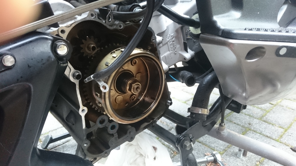

Du brauchst weder einen Abzieher noch sonst irgendein Spezialwerkzeug.
Die Spule sitzt im Deckel, das Polrad bleibt am Motor. Siehe Bilder oben.
Seitendeckel lösen (incl. Wasserpumpe) abnehmen .....fertig!
......Lempi

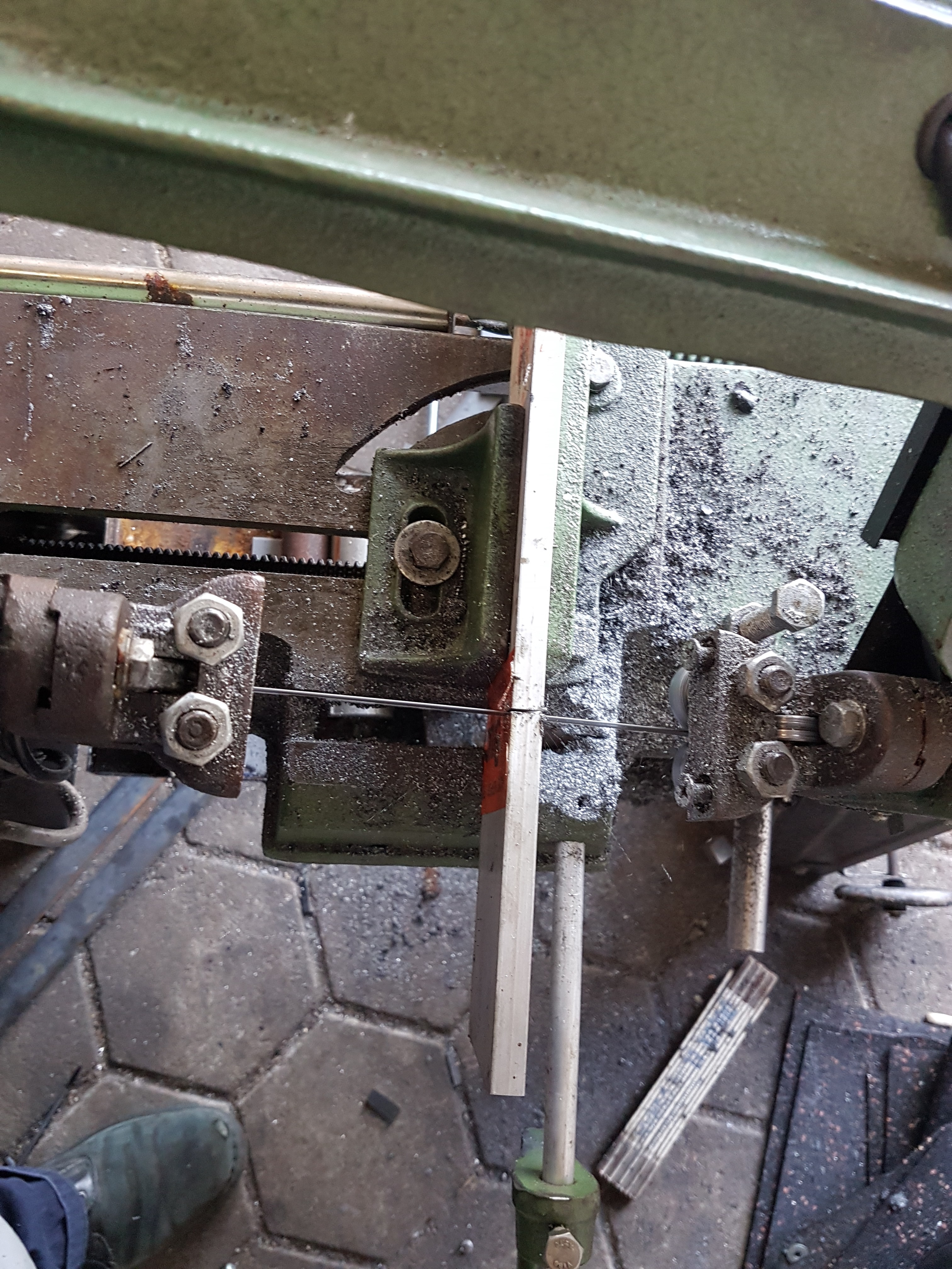

ich denke,ich habe den/die Übeltäter gefasst!
Zum einen schlechter Kontakt und zum anderen ist der Regler der drin war definitiv im Ar...
Habe nachdem ich nochmals mit angefertigten Kabeln die Steckkontakte und Spannungen überprüft, dann den alten Regler nochmal dran und was an Verbraucher einzuschalten ging eingeschaltet.
Und wie ich bereits zuvor schon beobachtet hatte,ließ dieser mit zunehmender Erwärmung immer weniger Spannung an den Akku kommen.
Dann den aus meinem verunfallten Downtown eingebaut und siehe da,dieser wird nicht annähernd so warm und hält die Spannung bei allem was einzuschalten ging.
Der "neue Regler" hat jetzt ein zusätzliches 10 mm Alu Kühlblech im Rücken und ein neuer Platz ist auch gefunden, nämlich unter der Sitzbankverriegelung linke Seite.
Warte nur noch darauf,dass die Fotos die ich gemacht habe auf mein Tablett übertragen werden,dann gibt es auch Fotos dazu.
Dann will ich mal sehen,wo ich die Steckverbinder zum verlängern des AC Kabel her bekomme und der Regler wird umgehend unter der Sitzbankverriegelung seinen Platz bekommen.
Vorübergehend sitzt er dort wo er war,an einer Stelle wo man nicht mal vernünftig hin gucken kann.
Im Bild unten wird Probe genommen,hier findet der Lichtmaschinenregler in den nächsten Tagen seinen Platz.
Wenn es sich einrichten lässt, möchte ich gerne eine geschlossene Steckverbindung zum AC Anschluss, bis ich den habe,verweilt der Regler an seinem angestammten Platz
Das weiße,ist Sprühfett.
Wer wissen möchte,wo man Alu-Flachmaterial in allen Abmessungen und Qualitäten ohne Mindestabnahme beziehen kann,hier der Link:
www.metall-kunststoffhandel.de
Das im Bild verwendete Alu 100 x 10 mm ist hochfestes Material (Al Zn Mg Cu 1,5 ) welches ich überwiegend verwende,muss aber nicht sein,es gibt das gleiche Material in 3 Qualitätsstufen, es reicht auch Al Cu Mg Pb ,lässt sich sehr gut zerspanen und bohren. Von Al Mg Si 05 möchte ich abraten,dies ist so genanntes Schmier-Alu,sehr weich und miserabel zerspanungstechnisch zu verarbeiten.
Hier wird Maß genommen und der "neue Regler" bekommt ein ordentliches Kühlblech

Wird diese Spannung nicht auf alle 3 Phasen gemessen,sind im Generator eine oder mehrere Spulen defekt. (Eher selten,aber nicht unmöglich)
Erst wenn du die Batterie und den Generator gemessen hast und alles in Ordnung ist,bleibt nur noch der Regler übrig.
Um den zu wechseln brauchst du nicht zwingend die rechte Verkleidung abzubauen, mit etwas Geschick kommt man auch mit einer 10 er Nuss und kleine Ratsche dran. Auch mit einem 10 er Maul-Ringschlüssel kommt man einigermaßen mit Gefummel dran.
bei den von dir genannten Symptomen deutet zunächst alles auf einen defekten Laderegler hin.
Der Regler befindet sich wenn du das Helmfach von der linken Seite her ausgebaust rechte Seite hinter und am Rohrrahmen mit den Kühlrippen nach rechts gewand.
Auch zu erkennen an 3 gelbe Kabel.
Bevor du den Regler wechselst,überprüfe die Batterie indem du sie mit einem Ladegerät auflädst. Nach dem Laden sollte zunächst eine Spannung von etwa 13,7 bis 13,8 Volt angezeigt werden und langsam aber kontinuierlich bis auf etwa 12,8 Volt absinken. Ab dieser Spannung sollte sie noch langsamer abfallen und sich zwischen 12,3 und 12,5 Volt einpendeln und gehalten werden.
Um die Batterie unter Last zu messen,nimm 2 Stück H 7 Halogen Lampen um eine ordentliche Last zu erzeugen,geht dabei die Spannung innerhalb weniger Sekunden auf unter 10 Volt,ist auch die Batterie hinüber.
Dann die Wechselspannung des Generator prüfen. Einfach die Messspitzen eines Multimeter in die Steckkontakte des kurzen Kabel stecken wo der Regler angeschlossen wird und nacheinander die einzelnen Phasen messen. Hier sollte im Leerlauf des Motors rund 37 Volt zu messen sein. Bei erhöhter Drehzahl rund 90 Volt und auch mehr.
