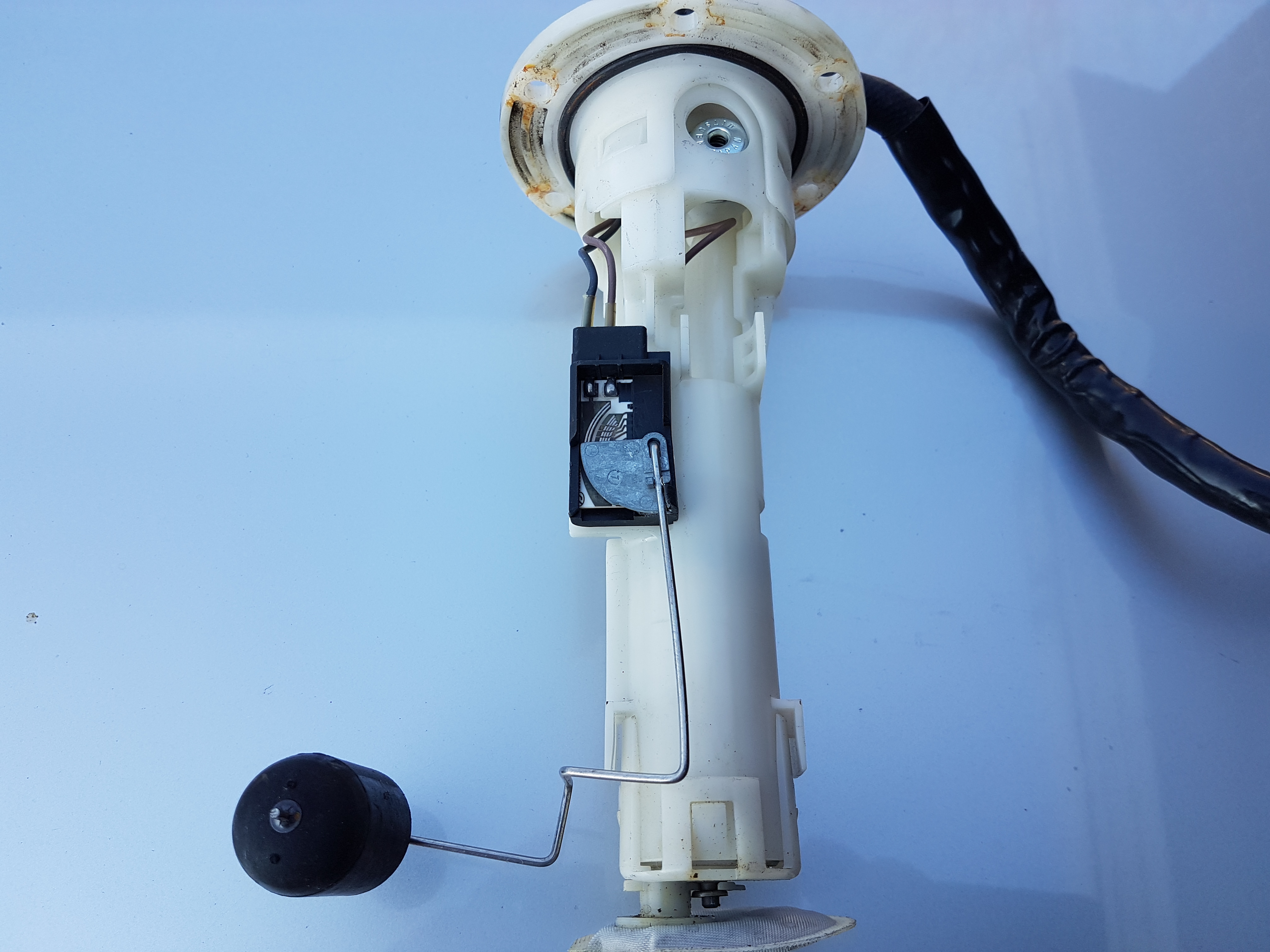

Ja,am Tankgeber ist ein Schwimmer dran.
Solltest du einen guten Gebrauchten und funktionsfähigen brauchen,melde dich per PN bei mir,ich habe damals alles brauchbare aus meinem verunfallten Downtown ausgebaut.

Ich mache von dem Tankgeber heute noch ein Foto, wenn ich meine Arztbesuche hinter mir habe.
Dann kann man sich ein klares Bild machen wie das Teil aussieht und aufgebaut ist.

Danke für das Bild Hartmut, eigentlich wollte ich das Teil ausbauen um mir das Sieb anzuschauen, jetzt wo ich weiss wie es ausschaut wohl eher nicht.
Denke mal das dazu der Tank komplett gelöst werden muss.

...sieht aus, als wäre es nur von oben im Tank verschraubt.
Gruß, Michael
Re: Tankanzeige Fehlfunktion
Richtig Michael, aufgrund der Länge und breite bekommt man es aber wohl nicht am Rahmenrohr vorbei.

Danke Hartmut für das Bild!!!
Wird bei mir der Geber wohl einen weg haben. Mist, das man dafür den Tank ausbauen muß.
Ich glaube, anders wird man den nicht raus kriegen.

das habt ihr schon richtig erkannt, ohne Tank Ausbau geht da gar nichts, und selbst dann ist es eine Fummelei den Filter und das Gestänge vom Schwimmer durch die kleine Öffnung zu bekommen.
