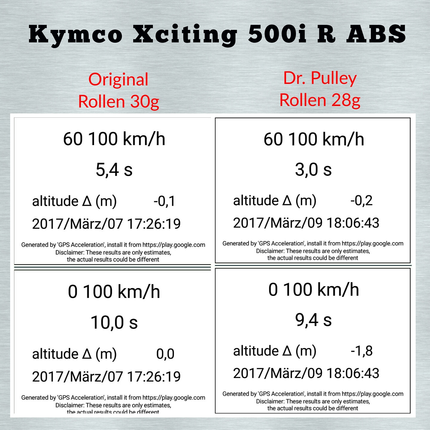

Dr.Pulley vs. Original Rollen "Messwerte"
hab heute meine 28g Dr. Pulley Rollen eingebaut, das Fahrzeug ist extrem agil und spritzig geworden und läuft viel angenehmer. Ich habe per GPS App die Fahrleistungen mit den original und den Pulley Rollen aufgezeichnet, vor allem oberhalb 50 geht er richtig los, ideal zum überholen.... Viele Grüsse

Hä? Steh ich jetzt auf dem Schlauch? Irgendwie verstehe ich Deine gemessenen Werte nicht so ganz....
Du bist von 60 auf 100 um 2,4 Sekunden schneller geworden aber von 0 auf 100 wiederum nur um 0,6 Sekunden? Das heißt doch er ist untenrum enorm langsamer geworden. Oder nicht? Kann mir mal einer helfen?

Re: Dr.Pulley vs. Original Rollen "Messwerte"
Demnach braucht er mit Original 4,6sec von 0-60 und mit Pulley 6,4sec.
Er hat mit den org. Rollen 10 sec. gebraucht von 0 - 100 Mit den Pullys schafft er das in 9.6 sec = ist also 0,4 sec. "schneller " So hab ich das verstanden . Zur Sicherheit lese aber mal die Ausführungen von Stoiber u. Flughafen
Ist mir schon klar das er von 0 auf 100 um 0,4 Sekunden schneller als vorher ist. Er ist aber von 60 auf 100 um 2,4 Sekunden schneller als vorher. Daher sind die 0,4 Sekunden eigentlich um einiges zu wenig. Kapiert Fipps?
Falls nicht dann lass es Dir von jemandem erklären der Ahnung hat.
Ich sehe das genau wie du.GD300_Bodensee hat geschrieben:Hä? Steh ich jetzt auf dem Schlauch? Irgendwie verstehe ich Deine gemessenen Werte nicht so ganz....
Ich verstehe die Messung auch irgendwie nicht.
Da ist doch was schief oder durcheinander gekommen. Aber da ich demnächst bei meinem evo 27g einbauen möchte, werde ich auch mal diese Messung (vorher/nachher) machen und sie dann auch hier Preis geben. Bin gespannt
Armin hat völlig recht. Das fand ich auch komisch.
Nehmen wir mal an der würde von 0-60 mit beiden Gewichten völlig gleich beschleunigen und anschließend ist er von 60-100 um 2,4 Sec schneller, dann müsste er von 0-100 auch mindestens um die 2,4 Sec und nicht 0,6 Sec schneller sein.
Wenn nicht ist die logische Konsequenz, das er von 0-60 mit den leichteren Gewichten um 1,8 Sec langsamer ist, was jetzt für mich schwer vorstellbar ist.
Ich denke des Rätsels Lösung ist bei der App zu finden. Alle, die ich bisher ausprobiert hatte waren von der Genauigkeit so schlecht, dass eine Peilung über den Daumen bessere Werte lieferte...
Wenn jemand da eine brauchbare aufgetan hat, wäre ich übrigens immer noch sehr interessiert!
@Manne: deine Werte sind schon etwas schwachbrüstig. Beim DT hätte ich mindestens ne 1 vor dem Komma erwartet. Kalibriere mal die App neu...
das liegt an den pulleys , die verändern dIe übersetzung !!! und müssen sich noch einlaufen.
und immer senkrecht anhalten
die Messwerte sind ok.
Ihr könnt beide Messungen 0-100 und 60-100 nicht miteinander vergleichen.
Bei der ersten Messung beschleunigst du durchgehend bis 100!
Bei der zweiten Messung fährst du vorher konstant 60 und gibst dann Vollgas, dadurch
wird zum beschleunigen, beim Vergaser über eine spezielle Membrane und beim Einspritzer vom Steuergerät errechnet, zusätzlich Kraftstoff zur Verfügung gestellt. Dieser Kraftstoff fehlt dir aber bei der ersten Messung weil das nur zum Anfang einer Beschleunigungsphase passiert.
Alles verstanden?
mit dieser App habe ich die Messungen gemacht:
https://play.google.com/store/apps/deta ... tion&hl=en
Ich muss zugeben, dass mir die Werte auch komisch vorgekommen sind, hab leider keine andere App gefunden mit der ich hätte vergleichen können.
Gefühlt ist es jedenfalls so, dass er ab ca. 40km/h deutlich an Beschleunigung zugenommen hat, im unteren Bereich ist der Unterschied nicht so deutlich spürbar.
