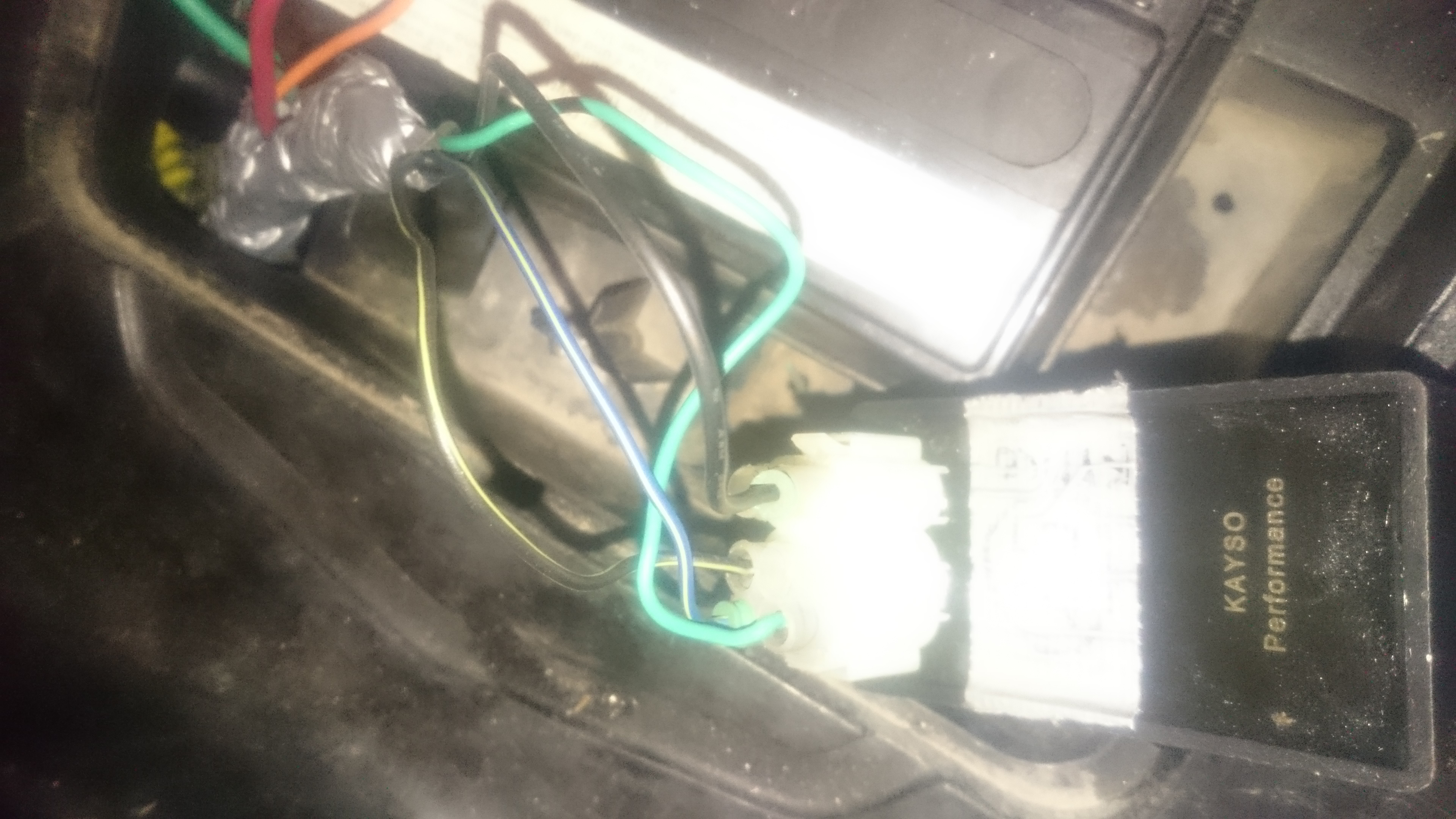

Frage: Bist du dir sicher, dass die NARAKU-CDI auch eine DC-CDI ist?

Erstmal ein vernünftiges Foto .....
Hast du den serienmäßigen Stecker , der in die CDI geht , noch ?
Warum sind die Kabel so komisch isoliert ?
Welche "gedrosselte" CDI ist verbaut ?
45km/h mit DZB oder eine 25km/h-Mofa-CDI ?

Es ist eine 25 kmh cdi verbaut. Von kayso Performance.
Und ja die naruku ist eine dc cdi.
Zu den Kabel kann ich nicht viel sagen waren so.

Mach doch mal ein Foto der 25er CDI , dazu noch meine weiteren Fragen beantworten .

Die 25 cdi ist auf dem Foto.
Ich habe keine anderen Stecker. Nur die am Foto.

Der Kabelbaum endet in zwei Steckern , die in die CDI gehen ( Einmal mit 4 Anschlüssen , einmal mit 2 , es sind aber insgesamt nur 4 Kabel in 6 Anschlüssen ) . Gibt es die noch ?
Und WARUM wurden die Kabel getrennt ( Isolierband ) ?

Vielleicht sollte er mal das Isolierband entfernen, damit man sieht, ob die Kabelfarben noch zueinander stimmen...

Ja die Stecker sind da.
Ich habe die isolierten Kabel geprüft und sie sind alle mit listerklemmen zusammen.
Es hatt wohl jemand vor mir versucht die CDI schneller zu machen.Und die Farben Stimmen überein.

Nun ja, eins möchte ich mal behaupten zu sagen : Kayso baut keine 25km/h-CDI . Das macht nur Kymco selber oder hierzulande die Firmen Alpha-Technik und FS .
Ist alles sehr komisch .
Ich sehe auch an den Steckern , dass die Isolierungen nicht korrekt sitzen . Kann es sein , dass hier ein Stecker nicht auf der CDI sitzt ?

Also ich habe die Stecker und ihr Sitz kontrolliert, sie sind alle fest.
Komisch das alle drosseln aus dem roller raus sind und er fährt knapp 30 kmh. Gerade aus.
Also muss die CDI gedrosselt sein.
Wenn ich die naruku cdi einbaue startet der Motor aber er tukert wie Traktor aber wenn ich die bremmse drücke läuft er normal. Es darf aber kein Licht an sein sonst geht er sofort aus.
Was kann das sein?
Was kann das sein?
