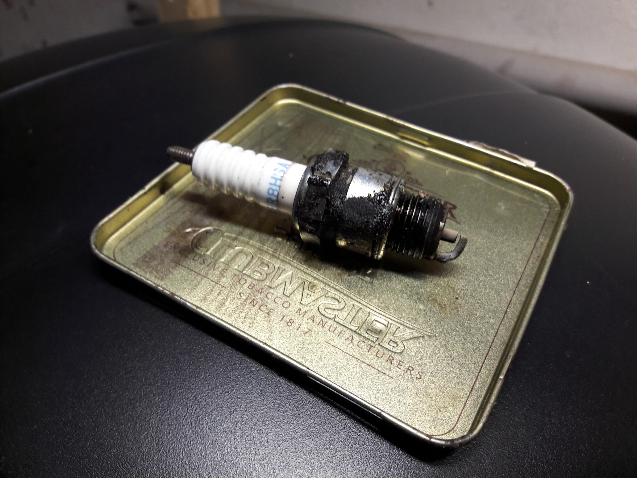

Moin, da mein Sofa bei Regen Startschwierigkeiten hat, wollte ich mir mal den Stecker anschauen. Und bei der Gelegenheit die Kerze tauschen. Ich habe ja schon einige gewechselt, aber so etwas habe noch nie gesehen. Zwischen dem Gewinde und dem Keramikteil öliger Dreck.
Gruß, Fly
Kann mir jemand erklären wie so etwas zustande kommt. Und was das bedeuten Könnte? Ach ja, zu den Startschwierigkeiten. Der Motor springt ganz normal an. Wenn ich ich dann gefühlvoll Gas gebe, bleibt er an. Ansonsten geht er sofort wieder aus. Wenn er 20-30 Sekunden gedreht hat, läuft er ganz normal weiter. Wie gesagt, nur bei oder nach Regen.Gruß, Fly

So wie die aussieht, war die eh nich richtig fest oder dicht.
Wenn man eine Kerze einschraubt, schraubt man sie fest, löst sie und dann wieder fest. Erst dann sitzt sie perfekt dicht.

Komisch, so versifte Kerzen kenne ich auch aber meist war die Ölpumpe "Undicht" und hat alles eingesift dank dem Lüfterrad

Das könnte sein. Dann werde ich um die Werkstatt die, die letzte Wartung gemacht hat, einen großen Bogen machen.
@Bastian
Da der übrige Motorraum sauber ist, dürfte es nicht sein. Werde aber zur Sicherheit nochmal genauer gucken.
Danke, Gruß, Fly

Man sieht , dass der Dichtring nicht plattgedrückt ist , also war die Kerze nicht richtig verschraubt .
