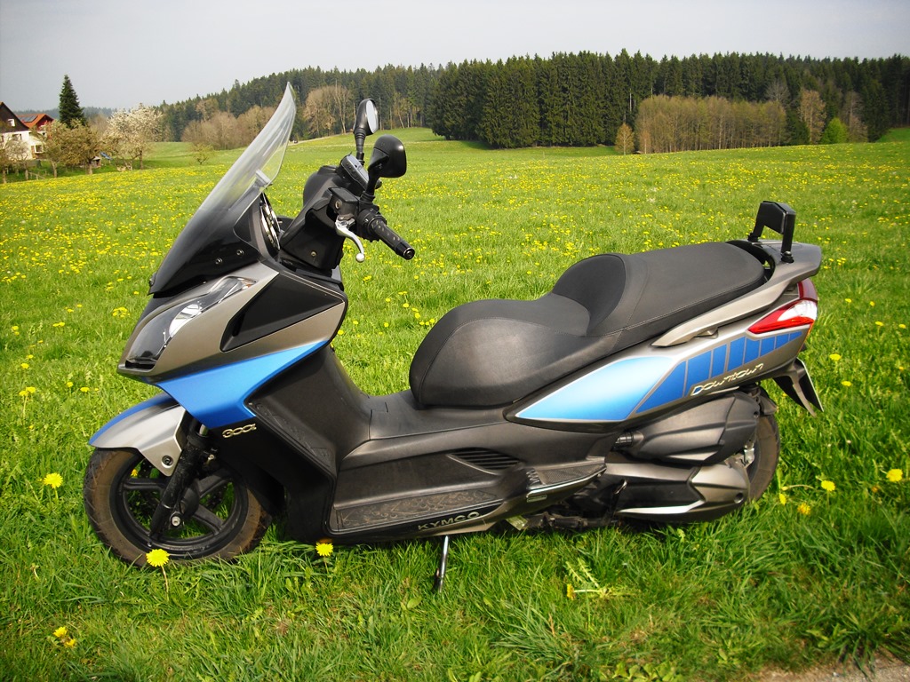

Hier mein Farbvorschlag. Rot und hellblau waren auch heiße Kandidaten. Ist allerdings foliert, weil ich das unbedingt mal machen wollte und zudem nicht weiß wie so eine extreme Farbe beim evtl. Wiederverkauf ankommt.

Ich finde die Folierung Deines Rollers alle erste Sahne. Sieht wirklich spitzenmäßig aus.

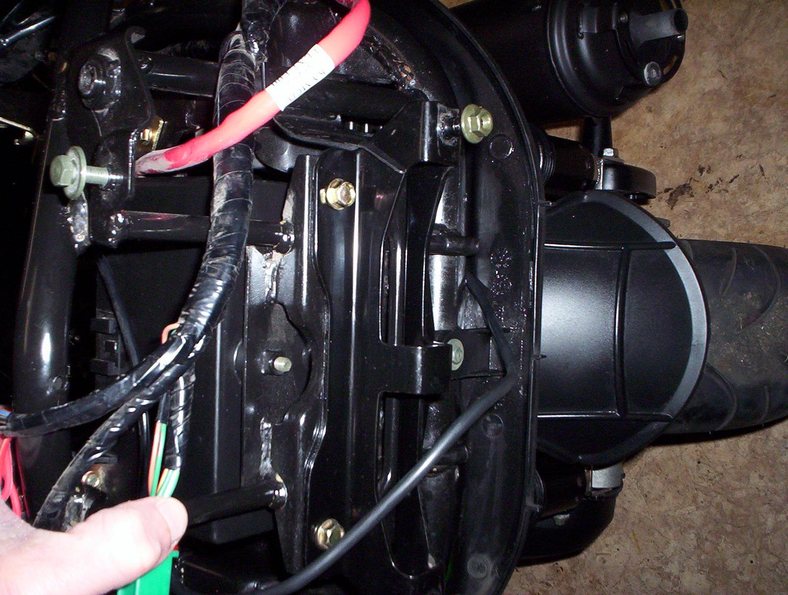

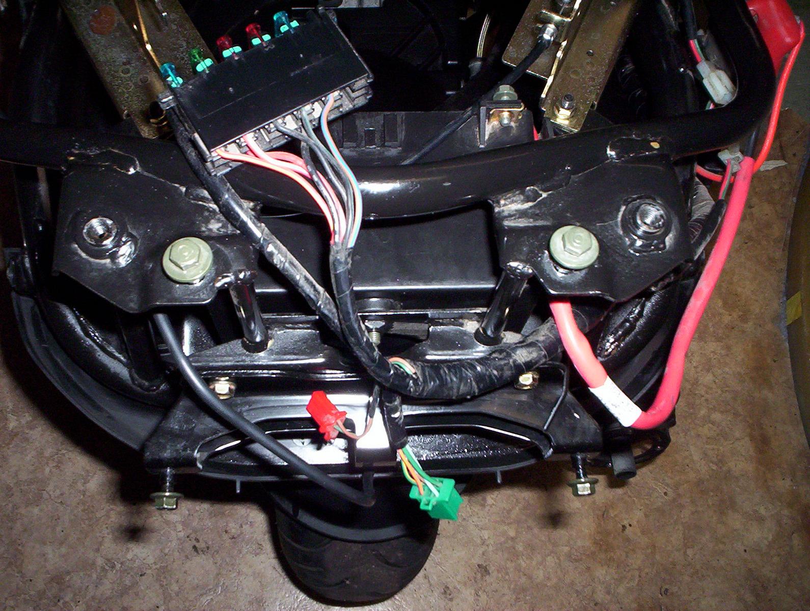

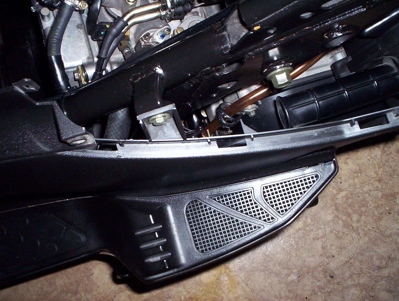

auch wenn mir das keiner glaubt,man kann die hinterere Verkleidung in einem Stück abbauen! Ich gebe zu, auch ich wollte den dicken Hammer auspacken,aber es ist wirklich nur eine Frage der Technik! Zuerst hinten die 4 Schrauben lösen,auch die unter der schwarzen Abdeckung.Dann vorne noch auf jeder Seite die kleine Schrauben lösen. Jetzt kommt der Part mit den Plastikverriegelungen,hier hilft nur ein Stoßgebet und ein Ziehen in die richtige Richtung!!Wenn das geklappt ist,die Verkleidung vorne anheben. Links auf den Lufteinlaß achten und dann das Ganze nach hinten abziehen.

Danke für das Lob! :D
Folieren kann man prinzipiell ohne zu zerlegen. Das Helmfach und die Reling kannst du ja leicht abbauen. Am Fahrzeug ist es vermutlich schwieriger und müsste vom Profi gemacht werden. Lass dir mal ein Angebot machen. Folierbetriebe gibts an jeder Ecke.
Ich hatte alles zerlegt und es selber gemacht. Folie mit Lernzuschlag - doppelt so viel wie eigentlich nötig - kostet 70€ (3M 1080). Dann brauchst du noch eine Heissluftpistole, Rakel und Teppichmesser und Geduld.. :shock:
Und es ist natürlich nicht perfekt. Aber 1000 mal besser als ich im Garten mit Sprühdose lackieren kann. :oops:
matze

Hallo Matze,
da ich seit 2 Monaten meinen DT 125 total zerlegt hatte, konnte ich ein paar Aufnahmen auf die schnelle machen:
Man sieht sehr schön die 6 Schrauben,die zu lösen sind und jeweils 3 Riegel auf jeder Seite
Gruß Stefan
