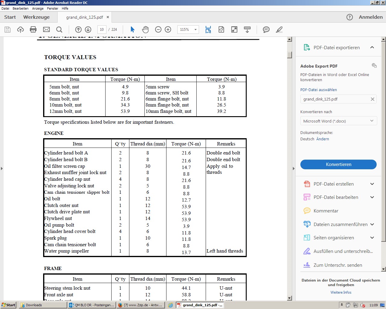

weiß vielleicht jemand auf die schnelle mit wieviel Newtonmeter man die Ölablassschraube und den Verschluss vom Ölfilter anzieht? Oder macht ihr das nach Gefühl? Ist ja für einen Laien nicht unbedingt ungefährlich...
Danke schon mal,
Armin

Beim 125 GDink Ölablassschraube 14,7 NM andere Schrauben/bolzen siehe Tabelle nehme an beim 300er ist es ähnlich
