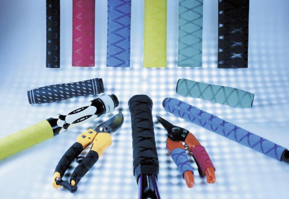

Bin in einem anderen Forum über dieses hier gestolpert:
Griffgummis mit Soft-Grip-Schrumpfschlächen erneuern
Da bei meiner ZRX neue Griffgummis aufgrund der Griffheizung nicht so einfach zu tauschen sind, weil man die alten SEHR vorsichtig runterschneiden muss, ohne die Heizdrähte zu beschädigen, kann man sog. Soft-Grip-Schrmupfschläuche verwenden.
[attachment=0]C__Data_Users_DefApps_AppData_INTERNETEXPLORER_Temp_Saved Images_547703_AB_00_FB_EPS.jpg[/attachment]
Gibt's z.B. bei Conrad Elektronik
